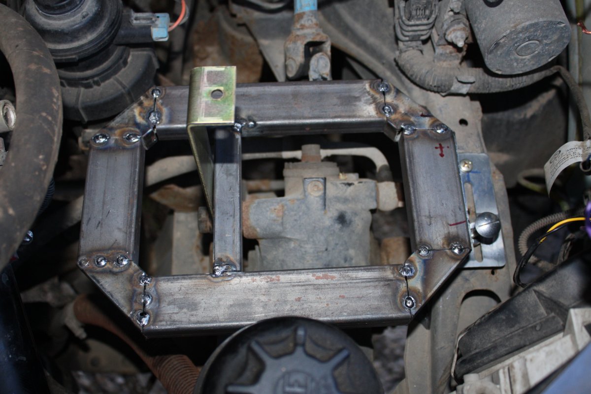

Bankir 657 Опубликовано 20 октября, 2022 17 часов назад, Alex030569 сказал: В кабине ему тепло,а на раме будет холодно.Тем более он у тебя не заряжается от гены. Лучше под капот поставь. Сань , не помещается , каких-то 3 см . Уже крутил его под капотом по разному Поделиться сообщением Ссылка на сообщение Поделиться на другие сайты
ZAN57 3 533 Опубликовано 20 октября, 2022 19 часов назад, Bankir сказал: Я с глубокой осени и до весны вожу с собой практически новый девяностый бош от бмв х3 . Много раз он выручал меня , да и не только меня ! Но возить его в кабине надоело , хочу сварить под него спец ящик и повеаить на раму А если бош в основное гнездо, а родной под капот? Поделиться сообщением Ссылка на сообщение Поделиться на другие сайты

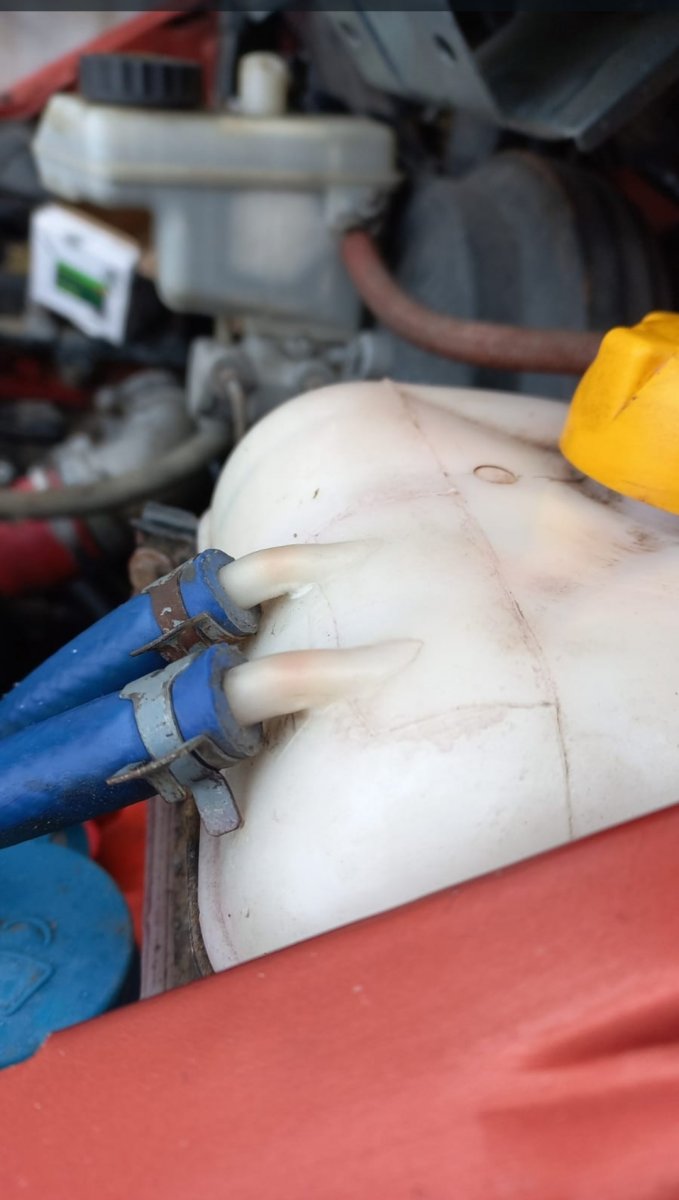

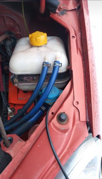

Alex030569 6 771 Опубликовано 20 октября, 2022 (изменено) 3 часа назад, Bankir сказал: Сань , не помещается , каких-то 3 см . Уже крутил его под капотом по разному Продается площадка под капот.Там надо потом или феном нагреть соски тонкие на расширительном бачке и загнуть их или просто повернуть расширительный на 90 градусов. Ребята ставят,развязывают новым УРА и ездят довольные. Я то же созрел для установки под капот второго АКБ. Изменено 20 октября, 2022 пользователем Alex030569 Поделиться сообщением Ссылка на сообщение Поделиться на другие сайты
Bankir 657 Опубликовано 20 октября, 2022 Не помещается , сантиметра 3 . Уж крутил по любому - никак Только что, Alex030569 сказал: Продается площадка под капот.Там надо потом или феном нагреть соски тонкие на расширительном бачке и шагнуть их или просто повернуть расширительный на 90 градусов. Ребята ставят,развязывают новым УРА и ездят довольные. Я то же созрел для установки под капот второго АКБ. Так он ставится на правую сторону ? я даже кк то не думал про это ! Только что, Alex030569 сказал: Продается площадка под капот.Там надо потом или феном нагреть соски тонкие на расширительном бачке и шагнуть их или просто повернуть расширительный на 90 градусов. Ребята ставят,развязывают новым УРА и ездят довольные. Я то же созрел для установки под капот второго АКБ. а если сварить самодельную ? что-то я не видел таких площадок . От чего хоть они ? Поделиться сообщением Ссылка на сообщение Поделиться на другие сайты

Alex030569 6 771 Опубликовано 20 октября, 2022 17 минут назад, Bankir сказал: Так он ставится на правую сторону На левую.Расширительный же с лева стоит.Вот прямо под него и ставится второй АКБ. Поделиться сообщением Ссылка на сообщение Поделиться на другие сайты
Bankir 657 Опубликовано 20 октября, 2022 1 минуту назад, Alex030569 сказал: На левую.Расширительный же с лева стоит.Вот прямо под него и ставится второй АКБ. Ну да , если сидиш в кабине то с лева , завтра буду чего нибуть мудрить . Там площадку можно поставить на лонжерон Поделиться сообщением Ссылка на сообщение Поделиться на другие сайты

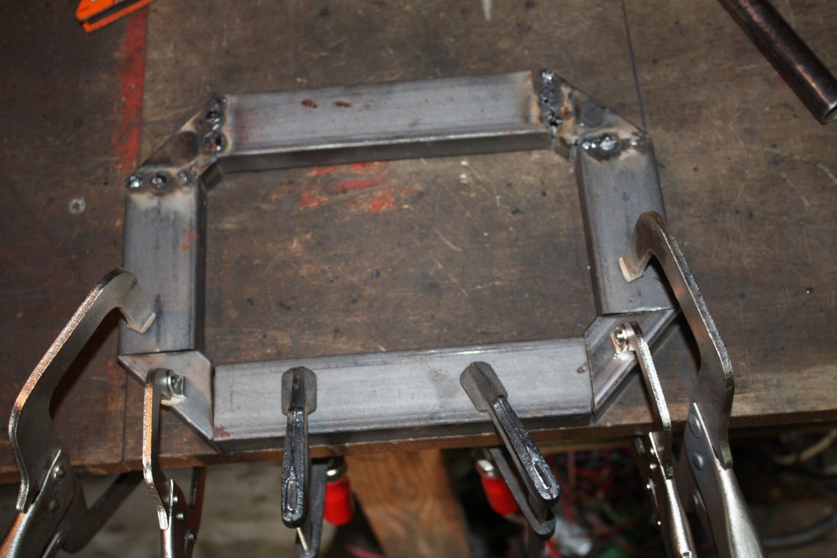

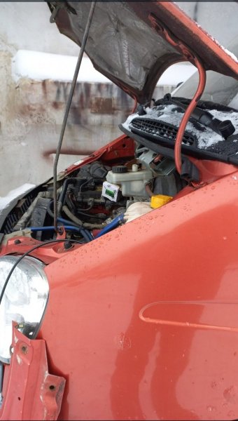

Alex030569 6 771 Опубликовано 20 октября, 2022 1 минуту назад, Bankir сказал: Ну да , если сидиш в кабине то с лева , завтра буду чего нибуть мудрить . Там площадку можно поставить на лонжерон Она на него и ставится.Сложность в изготовлении такой площадки в том,что там загиб делают для крепления АКБ. Вот ребята скинули фотки.Но площадки не видно.Завтра буду звонить ещё раз изготовителю,он просил напомнить,говорит,работы очень много,могу и забыть. 1 Поделиться сообщением Ссылка на сообщение Поделиться на другие сайты
Bankir 657 Опубликовано 20 октября, 2022 3 минуты назад, Alex030569 сказал: Она на него и ставится.Сложность в изготовлении такой площадки в том,что там загиб делают для крепления АКБ. Вот ребята скинули фотки.Но площадки не видно.Завтра буду звонить ещё раз изготовителю,он просил напомнить,говорит,работы очень много,могу и забыть. Я напомню 1 минуту назад, Bankir сказал: Я напомню Загиб крепления это не самое сложное , по крайней мере на мой взгляд Поделиться сообщением Ссылка на сообщение Поделиться на другие сайты

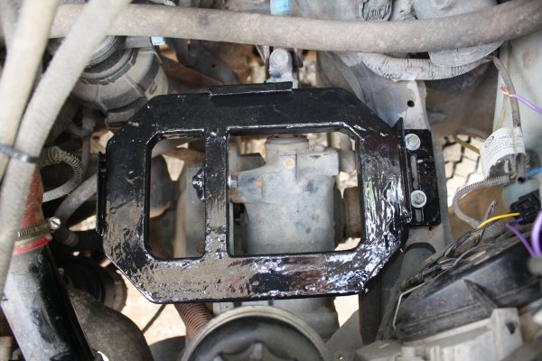

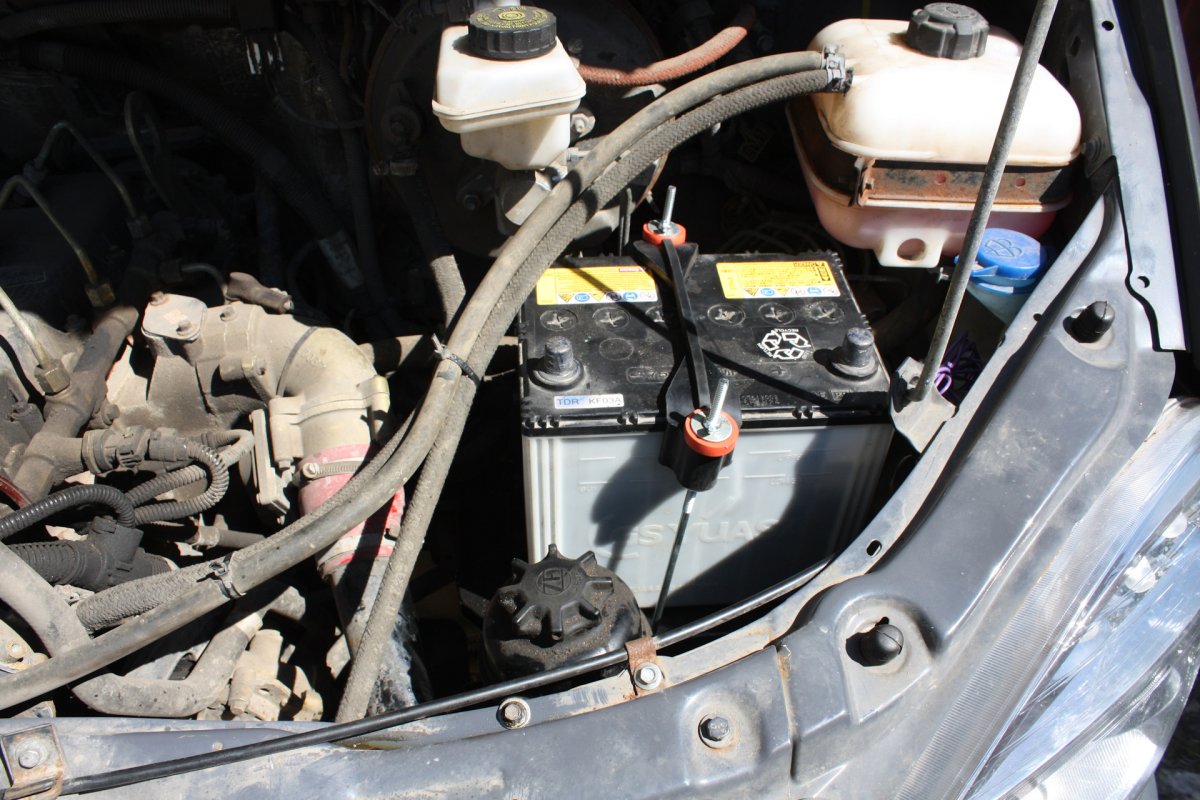

jeka1981 500 Опубликовано 20 октября, 2022 нашел установку на драйве второго акб под капот но что то не любит сайт прямые ссылки на драйв 2 (сообшение висит на усмотрение) выложу фото 1 1 Поделиться сообщением Ссылка на сообщение Поделиться на другие сайты
Alex030569 6 771 Опубликовано 20 октября, 2022 Когда звонил этому кузовщику(он кузовным занимается,ребята многие после АТЦ у него фургоны переделывали),он озвучил ценник 1,5 тыс.Завтра должен более конкретно сказать когда забрать можно эту подставку. 6 минут назад, Bankir сказал: Загиб крепления это не самое сложное , по крайней мере на мой взгляд Это не крепление.Это два соска,которые есть на расширительном.Вот из надо нагреть феном и загнуть.Иначе капотом можно сломать их. Но ребята разворачивали на 90 градусов расширитель и тогда уже не надо гнуть эти соски. Жду фото от товарища,у которого так сделано. Поделиться сообщением Ссылка на сообщение Поделиться на другие сайты
aleks2 1 181 Опубликовано 20 октября, 2022 @jeka1981 да , плотненько.я туда хотел сепаратор ставить дополнительный. Поделиться сообщением Ссылка на сообщение Поделиться на другие сайты
jeka1981 500 Опубликовано 20 октября, 2022 3 минуты назад, aleks2 сказал: да , плотненько.я туда хотел сепаратор ставить дополнительный. да вот сейчас смотрю на этот колхоз по крепление и понимаю что эта схема то нерабочая. одно крепление к рулевой колонке которая на раме имеет достаточно большой изгиб .и второе крепление к кабине Поделиться сообщением Ссылка на сообщение Поделиться на другие сайты
