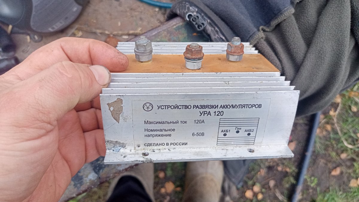

aleks2 1 219 Опубликовано 23 октября, 2022 @Bankir я пропустил наверно. Не на 60 ,а на 120 а,буду пробовать.место только найти нужно. Поделиться сообщением Ссылка на сообщение Поделиться на другие сайты
rusgg 4 003 Опубликовано 24 октября, 2022 @aleks2 эта штука сильно снижает напряжение, акб заряжаться не будет 1 Поделиться сообщением Ссылка на сообщение Поделиться на другие сайты
Alex030569 7 033 Опубликовано 24 октября, 2022 5 минут назад, rusgg сказал: @aleks2 эта штука сильно снижает напряжение, акб заряжаться не будет Старое УРА. Все не мог вспомнить,какой то недостаток у нее был.В далёком 2012 году,когда выбирал какое УРА ставить,то же хотел 120.Но отказался и поставил 200. А вот причину не помню. 14 часов назад, aleks2 сказал: @Bankir я пропустил наверно. Не на 60 ,а на 120 а,буду пробовать.место только найти нужно. Для УРА 200 места много не надо,оно чуть больше простого реле. Изучи получше информацию про УРА 120. 1 Поделиться сообщением Ссылка на сообщение Поделиться на другие сайты

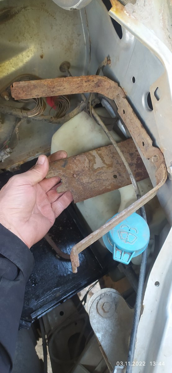

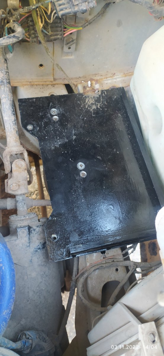

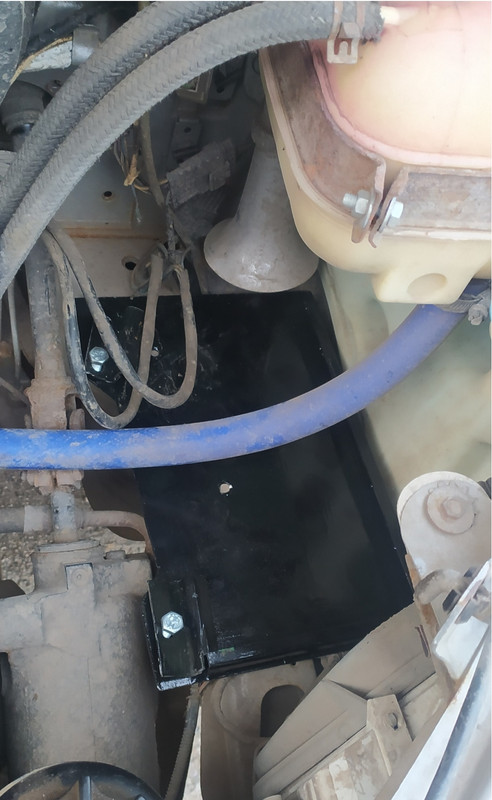

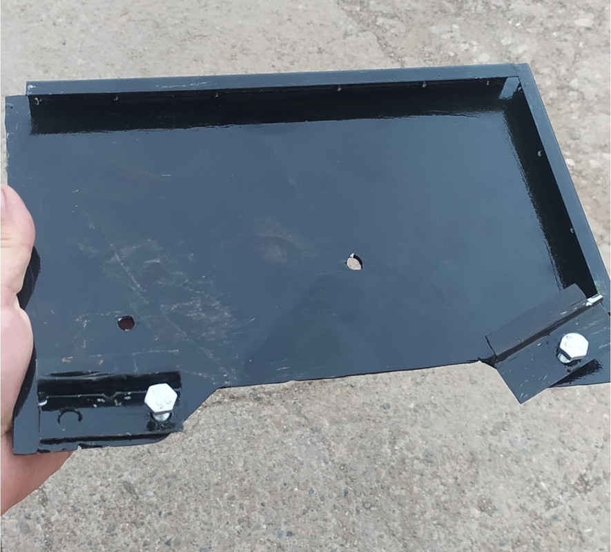

Alex030569 7 033 Опубликовано 27 октября, 2022 (изменено) Заказал на днях подставку под капот для второго АКБ.Сегодня забрал.Ставится сюда. Стоит 1,5 тыс.Европейский АКБ влазит 75 а/ч.Азиат 100а/ч. Общий вид. Изменено 27 октября, 2022 пользователем Alex030569 Поделиться сообщением Ссылка на сообщение Поделиться на другие сайты

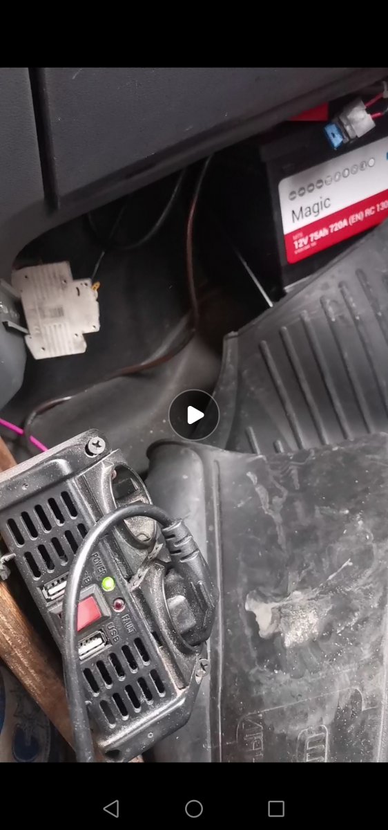

Андрюха73rus 1 069 Опубликовано 27 октября, 2022 на старой газели так несколько лет ездил . на этой год уже так гоняю . без всяких ура . обычный автомат стоит . счетчика вот нет )))) Поделиться сообщением Ссылка на сообщение Поделиться на другие сайты
rusgg 4 003 Опубликовано 28 октября, 2022 @Андрюха73rus я бы пару раз забыл включить и перестал бы выключать Поделиться сообщением Ссылка на сообщение Поделиться на другие сайты

Андрюха73rus 1 069 Опубликовано 28 октября, 2022 @rusgg да я и не выключаю обычно , утром с двумя акб аж стартер выпрыгивает . выключаю обычно зимой с автономкой , чтоб оба акб не высадить . Поделиться сообщением Ссылка на сообщение Поделиться на другие сайты

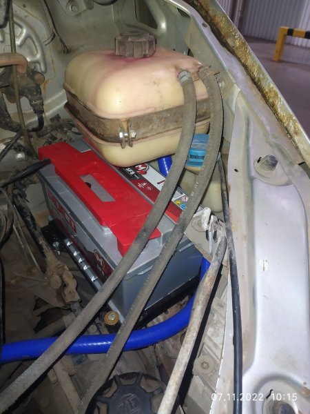

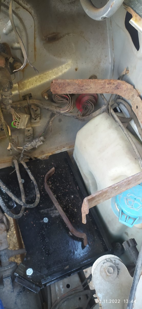

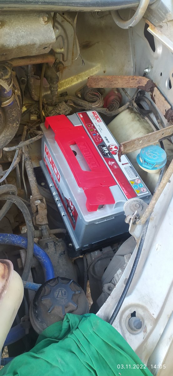

Alex030569 7 033 Опубликовано 7 ноября, 2022 Доделал.Правда проводка пока ещё на старом АКБ.Но это уже проще. Вобщем на данный момент у меня стоит теперь целых ТРИ АКБ. 3 Поделиться сообщением Ссылка на сообщение Поделиться на другие сайты
rusgg 4 003 Опубликовано 7 ноября, 2022 4 минуты назад, Alex030569 сказал: Вобщем на данный момент у меня стоит теперь целых ТРИ АКБ. По моим стопам идёшь Теперь надо их всех запаралелить Поделиться сообщением Ссылка на сообщение Поделиться на другие сайты
Alex030569 7 033 Опубликовано 7 ноября, 2022 Отверстия крепления пришлось пересверливать.Поддерживающую пластину под расширительным демонтировал. АКБ спокойно можно вытащить для обслуживания,не снимая расширительный бачок. 3 минуты назад, rusgg сказал: По моим стопам идёшь Теперь надо их всех запаралелить Нет,теперь надо выкинуть один,который самый большой.А оставшиеся два,которые под капотом,развязать через УРА 200. И забыть о проблеме севшего АКБ на долгие годы. Пока дышит 132 АКБ,выкидывать не буду.Как умрет,так и сдам в цветмет. И проводку пока переделывать не буду.Новый АКБ буду подзаряжать по мере надобности. 2 Поделиться сообщением Ссылка на сообщение Поделиться на другие сайты
