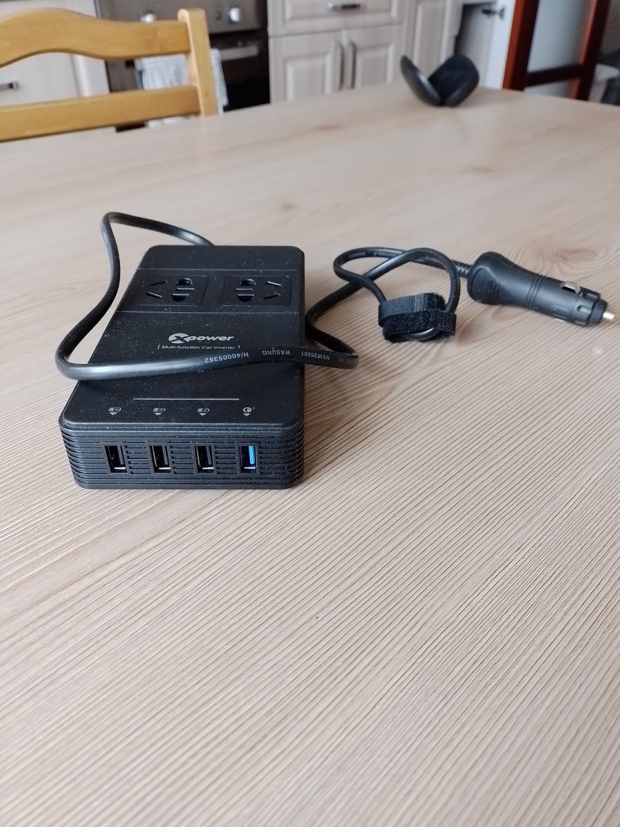

Олег Ф. 1 731 Опубликовано 17 марта Вот у меня небольшой преобразователь с 12 на 220 вольт, зарядку ноутбука легко тянет Поделиться сообщением Ссылка на сообщение Поделиться на другие сайты

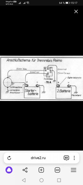

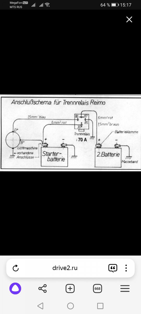

Samarin 226 Опубликовано 17 марта 33 минуты назад, Устин сказал: Цель: нужна возможность работать в салоне с несколькими ноутбукамми, т.е. может потребоваться заряжать 2 ноута одновременно. Соответственно вопросы: как правильно подключить 2 аккума чтобы при езде тот, что для салона, заряжался при этом не перегружал генератор? Что требуется для перевода 12в в 220в? Планирую поставить два акб по 72 или 75. Также рассматриваю вариант установки солнечной панели. Если есть кто использовал, то дайте пожалуйста рекомендации по тому что лучше ставить и на что обратить внимание? На Драйвер человек схемой поделился. Поделиться сообщением Ссылка на сообщение Поделиться на другие сайты
Alex030569 6 779 Опубликовано 17 марта 17 минут назад, Samarin сказал: На Драйвер человек схемой поделился. я тебе сразу скажу,будет потеря напряжения,примерно 0,5 В. УРА это УРА.Я то же сперва как и ты,хотел сэкономить,пробовал всякие схемы.Потом плюнул и купил УРА200. Поделиться сообщением Ссылка на сообщение Поделиться на другие сайты
