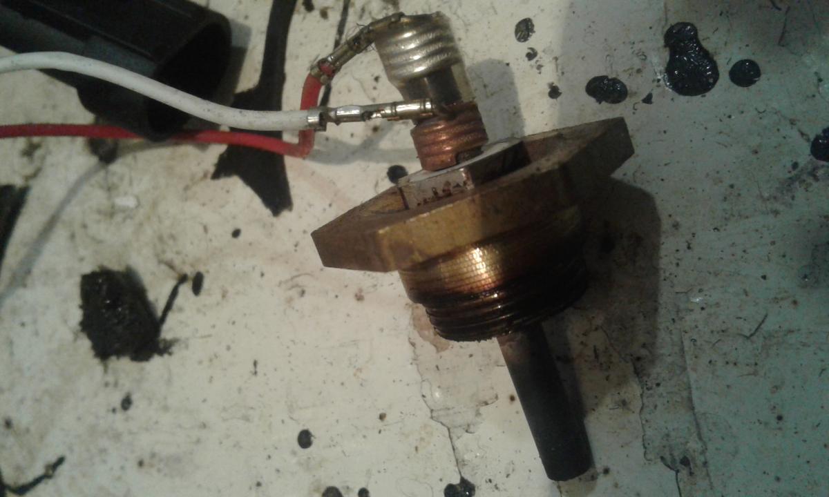

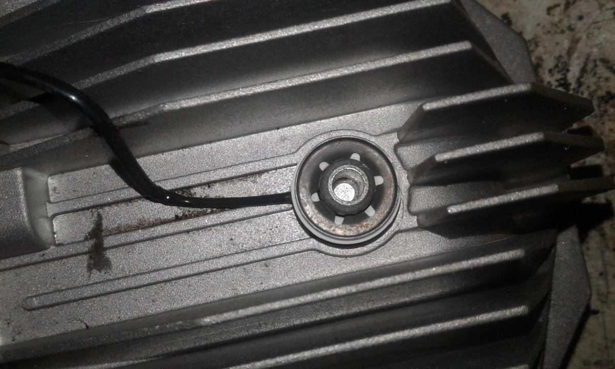

rusgg 4 006 Опубликовано 7 февраля, 2017 Разобрал наконецЭто видимо сетка, достать не могуСвеча А вот этот датчик как то провода болтается из него Поделиться сообщением Ссылка на сообщение Поделиться на другие сайты

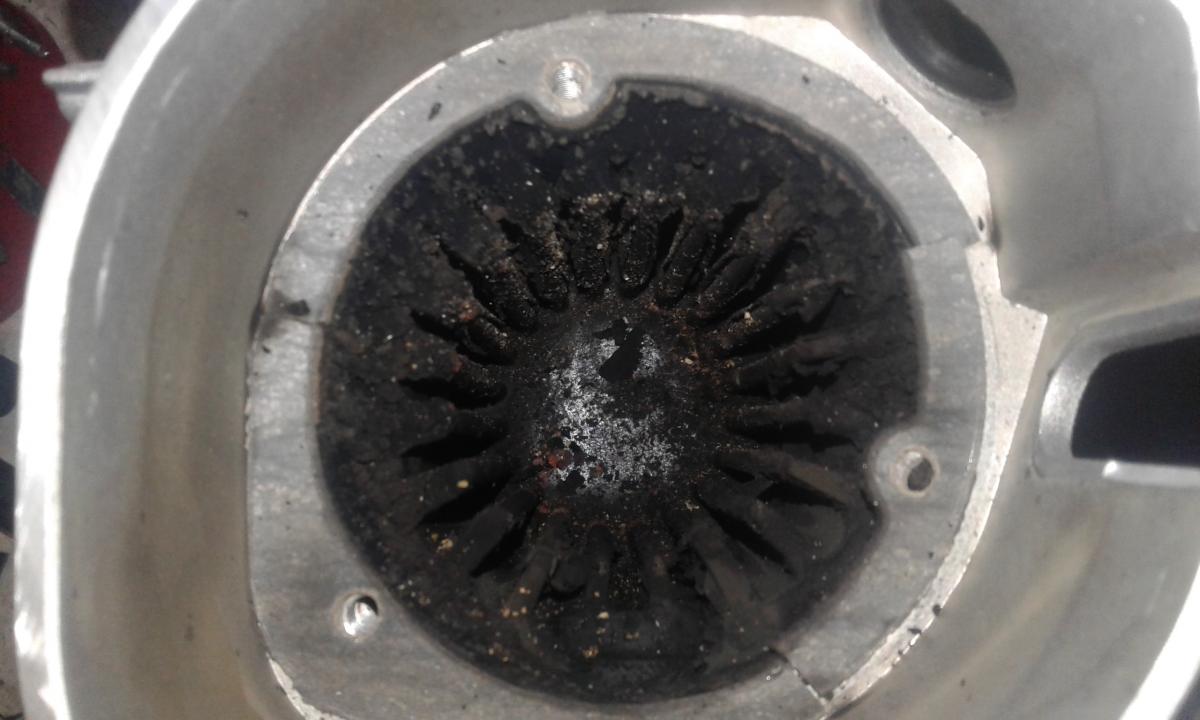

rusgg 4 006 Опубликовано 7 февраля, 2017 Вот эти дырочки были забиты на глухоИ на втором ряду одна Поделиться сообщением Ссылка на сообщение Поделиться на другие сайты
Alex030569 7 240 Опубликовано 7 февраля, 2017 rusgg,Сначала купи сеточку.Потом можно прямой отверткой просто выковырнуть эту сетку,можно тонкогубцами зацепить её.Но меняй ею обязательно! Там где копоть,прокаливай все горелкой газовой и чисти. 2 Поделиться сообщением Ссылка на сообщение Поделиться на другие сайты
rusgg 4 006 Опубликовано 7 февраля, 2017 Да так и делал , пока гореть и дымится не перестало грел газомКопоть сама слетела , а вот что-то хрупкое и темное пришлось ковырять шилом А сеточки нету :( Поделиться сообщением Ссылка на сообщение Поделиться на другие сайты
Alex030569 7 240 Опубликовано 7 февраля, 2017 (изменено) Да так и делал , пока гореть и дымится не перестало грел газомКопоть сама слетела , а вот что-то хрупкое и темное пришлось ковырять шиломА сеточки нету :(Ты её вытащи,а потом в рейс поедешь через Челны и купишь.Вставить можно её не снимая автономку.Могу телефон скинуть,кто торгует з/частями автономочными.Позвонишь,узнаешь.Они по М 7 находятся. Изменено 7 февраля, 2017 пользователем Alex030569 Поделиться сообщением Ссылка на сообщение Поделиться на другие сайты
rusgg 4 006 Опубликовано 7 февраля, 2017 А достать наверное тоже можно не снимая . Поделиться сообщением Ссылка на сообщение Поделиться на другие сайты
Alex030569 7 240 Опубликовано 7 февраля, 2017 А достать наверное тоже можно не снимая .Можно,но прокалить уже будет проблемма. Поделиться сообщением Ссылка на сообщение Поделиться на другие сайты
rusgg 4 006 Опубликовано 7 февраля, 2017 Ну я ее нагрел до красна через свечу Поделиться сообщением Ссылка на сообщение Поделиться на другие сайты
gazelist56 357 Опубликовано 7 февраля, 2017 от чего такой нагар? может бензина по-больше добавлять? Поделиться сообщением Ссылка на сообщение Поделиться на другие сайты
rusgg 4 006 Опубликовано 7 февраля, 2017 от чего такой нагар? может бензина по-больше добавлять?год работал фен ,не на самой хорошей салярке Поделиться сообщением Ссылка на сообщение Поделиться на другие сайты
cazemir 764 Опубликовано 7 февраля, 2017 Бензин зло, добавляйте керосин, с безнзином камера сгорания быстрее сгорит, 5400 стоит между прочим Поделиться сообщением Ссылка на сообщение Поделиться на другие сайты
rusgg 4 006 Опубликовано 7 февраля, 2017 В интернете много случаев замены камеры сгорания,но делают это из за невозможности почистить ее Поделиться сообщением Ссылка на сообщение Поделиться на другие сайты
Alex030569 7 240 Опубликовано 7 февраля, 2017 В интернете много случаев замены камеры сгорания,но делают это из за невозможности почистить ееКамера сгорания выходит из строя в основном из за отклеивания пятака.А отлетает он в двух случаях-когда чистят,то отрывают его или он просто сам отлетает от разбаленной солярки.Не стоит баловаться бензином,да и керосином то же.Я чищу мягкой проволкой,предварительно прокалив горелку до красного свечения.Бензин зло, добавляйте керосин, с безнзином камера сгорания быстрее сгорит, 5400 стоит между прочимЯ пол года назад брал за 2800. Поделиться сообщением Ссылка на сообщение Поделиться на другие сайты
