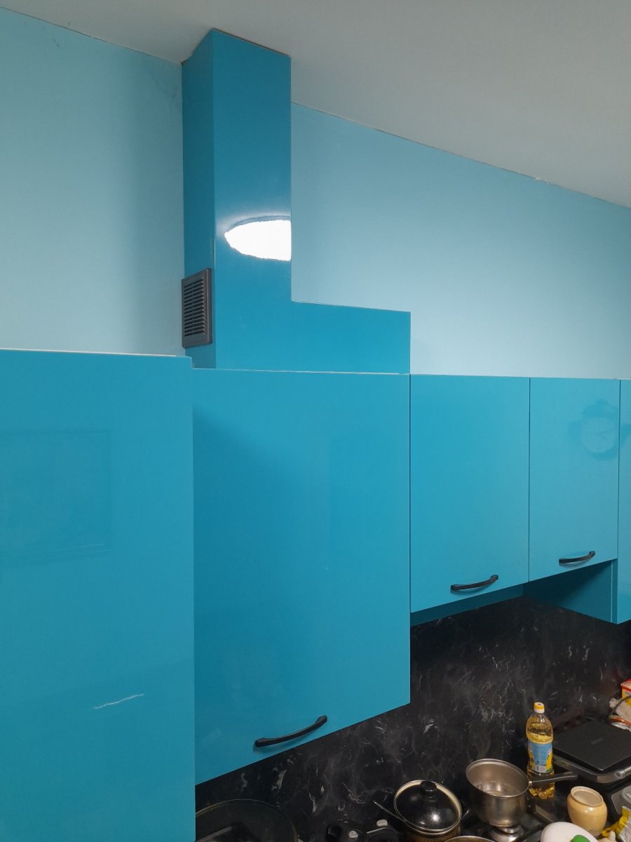

ZAN57
В 14.12.2025 в 21:25, dtrans сказал:
Что значит естественная? Без вентилятора?У меня вот так. Без претензий. Вообще Мособлгаз зверствует. Предписание и за неисполнение космический штраф.
Нет.Нельзя ни какой принудиловки. Вся вентиляция рушится, если какой козел вентилятор поставит. Мне так обьяснили. В новых проектах отдельная шахта для этих целях.
И правда и нет. Проблема в том, что по СНиПам 60-70х были лазейки не тянуть канал на всю высоту от каждой квартиры, а объединять через 2 этажа в один канал (чтобы статическое давление и разрежение в квартирах уравновешивались с большой разницей по этажам, и подсоса из канала в квартиру не было). Поэтому на реальных стройках тупо объединяли чз этаж, особенно в конце 80Х. А в 90х нередко лепили все этажи на один канал, а 4 канала из (для пятиэтажек, или 8 каналов из 9ти (для 9ти этажек) были "слепые", они нередко и не шли на всю высоту. Как кому повезёт- были и правильные вентшахты, это уже по СНипам 80х- это когда каналы начинались раздельно с каждого этажа (канал с 1 этажа шёл от почти  уровня пола 1 этажа и до крыши (карман вниз, от решётки на метр- полтора ниже- для сбора пыли, сажи, строительного мусора и т.д. чтобы не перекрыло решетку), от решётки второго этажа (с аналогичным карманом) так же до крыши. Ну и тд. Получалась "лесенка по этажам и толщине вентшахты. Если это не ЖБ сборная шахта а из кирпича, то разница в  сечении шахты на 1 и 10 этаже реально почти в метр...
Вот эти косяки они понятны по шумам из канала и по запахам- если где- то курят или жарят куёвую рыбу... это сразу понятно на других этажах... Поэтому некоторое время назад жилинспекции и пожнадзор ЗАПРЕТИЛИ принудительное нагнетание в вентканалы. Иначе, если каналы объеденены, ты из своей квартиры по сути дуешь своё дерьмо в чужие квартиры... А в случае утечек газа ещё и весь стояк/подъезд можешь взорвать. Ещё одна причина запрета вытяжек кухонных (зондов)- они практически все оснащены клапанами самооткрытия нагнетанием. То есть нормальное положение- ЗАКРЫТО. А это значит, что при выключенной вытяжке вентиляции с кухни нет. Но это обходится промежуточной решёткой статической вентиляции, между вытяжкой и вентканалом, сечением не меньше основной решётки. Это ещё и газ надзор отслеживает, при ежегодном типа "обслуживании" газоиспользующего... 6тр в год цуки дерут не за что... Вот на фото у меня такая "байпасная" статическая решётка. Если клапан вытяжки закрыт (а он сам опускается вниз, когда давления нет от вертилятора), чз неё всё равно сосёт...
