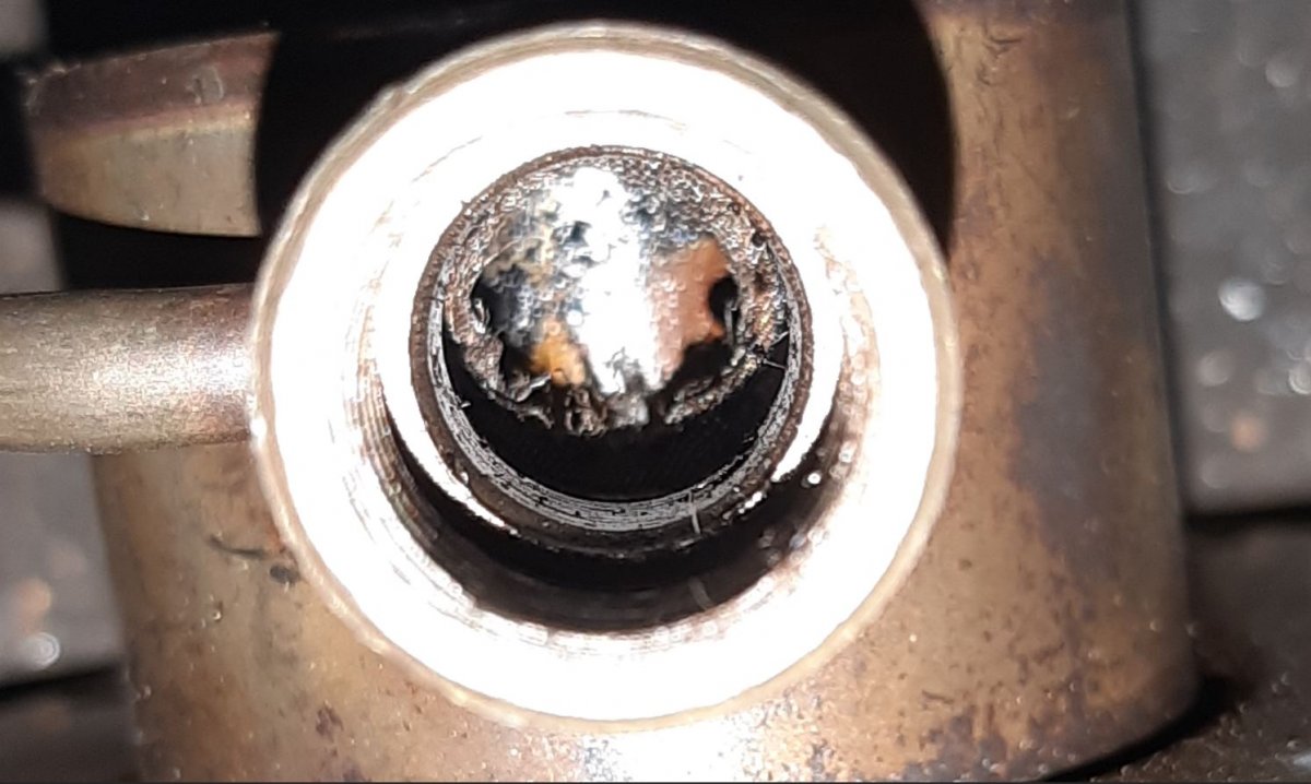

philimon 922 Опубликовано 22 июля Братцы, вот в этом колодце должно быть сквозное отверствие или сетка какая закрывать должна? Поделиться сообщением Ссылка на сообщение Поделиться на другие сайты
Alex030569 7 471 Опубликовано 22 июля 9 минут назад, philimon сказал: Братцы, вот в этом колодце должно быть сквозное отверствие или сетка какая закрывать должна? Туда вставляется сетка, про которую мы говорили. Там отверстие, но что оно у тебя какое то большое, раскуроченное. Поделиться сообщением Ссылка на сообщение Поделиться на другие сайты

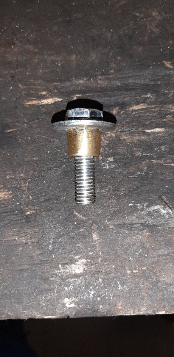

philimon 922 Опубликовано 22 июля (изменено) 36 минут назад, Alex030569 сказал: Туда вставляется сетка, про которую мы говорили. Там отверстие, но что оно у тебя какое то большое, раскуроченное. ага, я понял. я, короче, сам себя наказал - очень рьяно чистку произвёл. Чтоб меня!!! Буду заказыватьновую камеру. А вот оправку сегодня изобрёл- подготовил. на болт 8-ку крупную шайбу ограничитель и закрутил гайкой, высотой 10мм и обточил, чтоб в колодец заходила. Изменено 22 июля пользователем philimon Поделиться сообщением Ссылка на сообщение Поделиться на другие сайты
