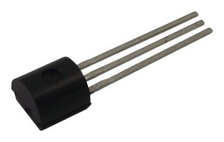

volgist 1 060 Опубликовано 2 октября, 2014 (изменено) Продолжение по диагностике Теплостара.Ошибка датчика температуры выглядит вот так: Температура датчика жидкости зашкаливает на нереальные цифры. Вредитель пойман и обезврежен, теперь пойдут цифры в рублях.На сайте Адверса датчик стоит 275 рублей: http://www.autoterm.ru/parts_order.html и называется "Датчик температуры (универсальный) сб. 160-01".Люди пишут, что датчик этот можно только высверлить, иначе его не заменить. Я свой достал пассатижами без каких-либо усилий. 275 руб плюс доставка рублей 400, итого 700 руб удовольствие. В Кирове я нашёл этот датчик за 415 руб. Можно ли дешевле? Можно.Сам датчик представляет из себя стакан, выточенный из аллюминия, в который герметиком вклеен датчик AD592AN, цена в интернете от 77 руб до 223 руб. Пока данные маркировки предположительны, я свой выудить из стакана целиком не смог, буду подбирать, о результатах отпишусь. Можно будет спокойно высверлить датчик из корпуса и вклеить туда копеечную деталь. Результат будет ни чуть не хуже.Теперь по адаптеру для диагностики. Нужен конвертер USB-UART, схем в интернете тысячи. Вот некоторые из них.Как я и писал, есть способ переделки дата-кабеля для телефона:Вот полное описание:http://avr.ru/ready/inter/conv/usbusart.htmlЦена в районе ста рублей. Если есть желание паять, лудить, починять, то вот вариант: http://chipenable.ru/index.php/projects-avr/item/149-usb-uart-perehodniki-ft232-cp2103.htmlЗдесь используется микруха FT232RL, цена её от 125 руб и до 300. Всё с ней хорошо, только цена не гуманная и ноги мелкие, паять трудно.Тут же описан вариант подешевле, на СР2303: Цена этой микрухи до 50 руб. Вообще халява, только надо паять BGA корпус, который вообще не имеет ног. Но если есть фен, то паять можно не напрягаясь. Некоторые вообще турбо-зажигалкой паяют. Хит сезона: http://ru.aliexpress.com/item/1pc-USB-To-RS232-TTL-UART-PL2303HX-Auto-Converter-USB-to-COM-Module-Cable-cCD90/2032850991.htmlБратья китайсы нам помогут всего за 65 рублей, с бесплатной доставкой. Правда, микруха там говённая, pl2303, ну да бог с ней, за то дёшево. Ну и отечественный производитель, Мастер-Кит:BM8051 - Переходник USB–UART адаптер, цена 570 рублей (губа не дура, как всегда!)http://masterkit.ru/shop/laboratory/interface-converters/1313485Картинку вытаскивать лениво, она во флеше. Смотрите сами. ПО для диагностики есть на сайте Адверса:http://www.autoterm.ru/service.html , там программы и документация. Вот, в кратце и вся диагностика Бинаров, Планаров и Теплостаров. Дополнительный бонус: все эти адаптеры можно использовать ещё для кучи задач, например, настройки ГБО. Изменено 2 октября, 2014 пользователем volgist 6 Поделиться сообщением Ссылка на сообщение Поделиться на другие сайты
