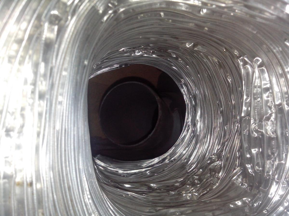

I72 105 Опубликовано 21 октября, 2014 У меня вебасто стоит под сиденьем,дует в сторону двигателя,было то жарко то холодно,купил гофру и направил поток воздуха в сторону нижнего динамика где ручка откр.капота,теперь ночь практически не выключается и более менее стало нормально,это при +6 за окном,думаю при минусе будет вообще ок,сегодня проверю. Поделиться сообщением Ссылка на сообщение Поделиться на другие сайты
TAD 387 Опубликовано 21 октября, 2014 Ну или доброго газелиста какого-то искать, Я добрый Газелист ))))На этой неделе по известному тебе адресу будет Бинар 5 Д. Он на неделю в твоем распоряжении. п.с Не сожги только ))) Поделиться сообщением Ссылка на сообщение Поделиться на другие сайты
Alex030569 7 228 Опубликовано 21 октября, 2014 У меня вебасто стоит под сиденьем,дует в сторону двигателя,было то жарко то холодно,купил гофру и направил поток воздуха в сторону нижнего динамика где ручка откр.капота,теперь ночь практически не выключается и более менее стало нормально,это при +6 за окном,думаю при минусе будет вообще ок,сегодня проверю.Я то же об этом думал.Значит есть толк от установки такой гофры.А то ведь действительно,при +6 прям задыхаешься от жары.Дверку приоткрывал на один щелчок,по совету одного из клубней и мордой в эту щелку. :D Поделиться сообщением Ссылка на сообщение Поделиться на другие сайты
Кедр 1 654 Опубликовано 21 октября, 2014 Я то же об этом думал.Значит есть толк :Dточно есть.. Ыыы Поделиться сообщением Ссылка на сообщение Поделиться на другие сайты
I72 105 Опубликовано 21 октября, 2014 Я то же об этом думал.Значит есть толк от установки такой гофры.А то ведь действительно,при +6 прям задыхаешься от жары.Дверку приоткрывал на один щелчок,по совету одного из клубней и мордой в эту щелку. :Dраньше из под понели куда дул горячий воздух жар выходил прямо в лицо,а теперь в сторону ног дует,я окошко там при открываю,и окна перестали потеть. Поделиться сообщением Ссылка на сообщение Поделиться на другие сайты
Alex030569 7 228 Опубликовано 21 октября, 2014 IMG_20141021_094009.jpgIMG_20141021_094142.jpgточно есть.. ЫыыНиштяк ты модернизировал догреватель движка,ништяк!!!раньше из под понели куда дул горячий воздух жар выходил прямо в лицо,а теперь в сторону ног дует,я окошко там при открываю,и окна перестали потеть.А есть фото,выложи плиз. Поделиться сообщением Ссылка на сообщение Поделиться на другие сайты
