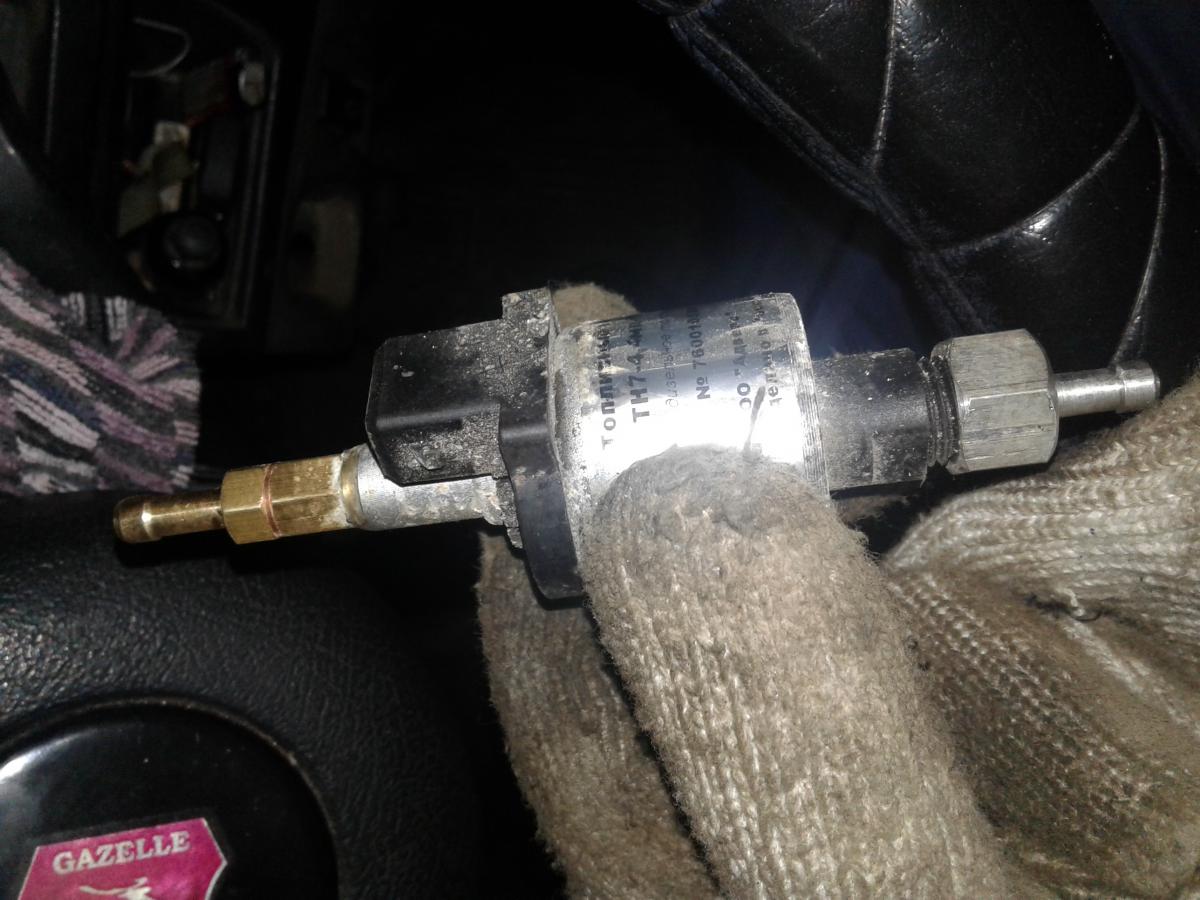

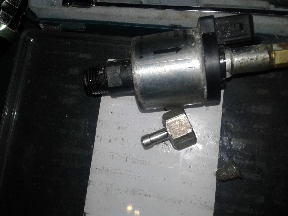

rusgg 4 003 Опубликовано 13 января, 2016 Внезапно планар перестал греть, начал дыметь, тухнуть.Есть в насосе такая сеточка оказалось,она и забилась.Напрашивается на тюнинг дополнительным фильтром Поделиться сообщением Ссылка на сообщение Поделиться на другие сайты

Кедр 1 654 Опубликовано 13 января, 2016 Не разборный насос у вебасто.. Поделиться сообщением Ссылка на сообщение Поделиться на другие сайты
Кедр 1 654 Опубликовано 13 января, 2016 https://h-a.d-cd.net/bc635bas-960.jpg Поделиться сообщением Ссылка на сообщение Поделиться на другие сайты

Alex030569 6 775 Опубликовано 13 января, 2016 Не разборный насос у вебасто..Промой в бензине и поставь фильтр тонкой очистки.У меня один раз забило свой насос(соляру тормозухой решил разбавить),так я его промывал так-вставил шланг со стороны приема в насос,шланг в бензин и подавал кратковременный +,т.е. насос получается прокачивается бензином.Естественно все это проводил на снятом насосе. Бывает проморгаешь когда соляра в баке кончается и что бы запустить автономку,надо не один раз включить её.Т.е. лишний раз делаем накал свечи,еще и без топлива.Ресурс свечи из за этого сильно уменьшается.Поэтому топливо подкачиваю в автономку таким же способом,подаю кратковременно + на насос. Поделиться сообщением Ссылка на сообщение Поделиться на другие сайты
