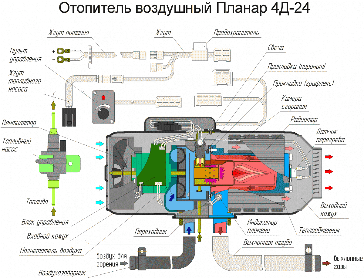

rusgg 4 002 Опубликовано 22 января, 2016 Это кто тебе такое сказал?Ты разбери ее хотя бы один раз и сразу все поймешь. planar_4d-24.gifТак и на сколько уменьшает ресурс свечи один пуск? Поделиться сообщением Ссылка на сообщение Поделиться на другие сайты
Alex030569 6 440 Опубликовано 22 января, 2016 (изменено) Так и на сколько уменьшает ресурс свечи один пуск?Пуск на сухую,т.е. без топлива,сокращает ресурс свечи.Вроде не глупый человек,а собираешь всякие сплетни-свеча у них пламенем сжигается. Изменено 22 января, 2016 пользователем Alex030569 Поделиться сообщением Ссылка на сообщение Поделиться на другие сайты
