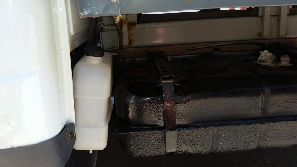

utenok6 0 Опубликовано 11 августа, 2016 (изменено) Мой вариант установки 7ми литрового бочка. Справа некуда, баллон на 120 литров. Бензобак сдвигается максимально назад. Изготавливается кронштейн из профильной трубы 20х20 и стальной пластины 4мм. Крепится к раме болтами. Отверстия там есть. Да, предварительно необходимо перенести топливную магистраль и трубку адсорбера, идущие из бака внутрь рамы. 4х киловатный планар установил между ручником и пассажирским сиденьем. Но есть одно но. Рассказываю. У пассажирского сиденья сзади у "ножек" приварены две косынки, чтоб сиденье не "сложилось" в стороны. Косынки трубчатые и привариваются по-наружи к ножкам. Как раз левая косынка(по ходу движения) мешает разместить планар максимально близко к задней стенке и он слегка торчит из под сиденья пи этом сзади упирается в косынку. Косынка переваривается внутрь ножки, красится и планар очень хорошо встает к задней стенке, естественно надо оставить пространство не менее 5 см, как указано в инструкции. Самое сложное, это разметить ответрстия под установку. Дело в том, что слева от планара крепление замка ремня безопасности, а справа шпилька крепления пассажирского сиденья и между ними получается миллиметра 2-3. Но в меня получилось. Получится и у вас. Устанавливая таким образом можно не бояться, что сверля кабину под установку вы упретесь в распорочную трубу на раме. Выхлоп провел по раме в сторону глушителя, воздухозаборник по раме в сторну бензобака. И желательно установить брызговик перед баком. Он у меня, правда, давно стоял. Встает великолепно за кабиной. На кровельные саморезы. Брызговик из транспортерной лены. Спрашивайте, если что.А файл не прикрепляется Изменено 11 августа, 2016 пользователем utenok6 Поделиться сообщением Ссылка на сообщение Поделиться на другие сайты

utenok6 0 Опубликовано 11 августа, 2016 С компа добавил. С планшета не получалось Поделиться сообщением Ссылка на сообщение Поделиться на другие сайты

Slava44 212 Опубликовано 1 декабря, 2016 Вариант установки.jpgС компа добавил. С планшета не получалоськак его заправлять то? Поделиться сообщением Ссылка на сообщение Поделиться на другие сайты
