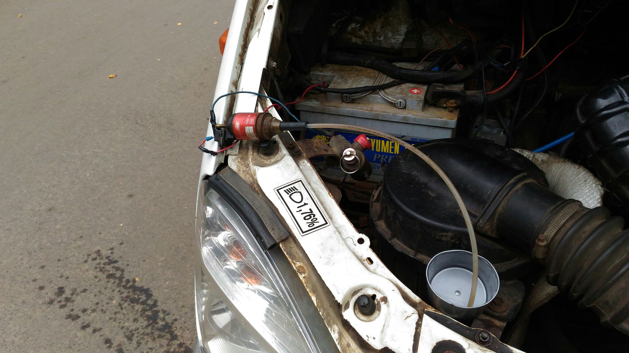

Татарин 7 556 Опубликовано 26 сентября, 2017 .Фото слитой соляры-как масло.IMG-20170926-WA0008.jpegЗабивается,пора чистить.Ну а если скажем, ей почутка сольвента добавлять? Он ведь зараза, всё отъедает. Поделиться сообщением Ссылка на сообщение Поделиться на другие сайты
Alex030569 6 775 Опубликовано 26 сентября, 2017 Ну а если скажем, ей почутка сольвента добавлять? Он ведь зараза, всё отъедает.Чего это? :blink: У меня литр солярки прошлогодней оставался в бачке.Я туда Лукойла плеснул свежего,4 литра.Не помогло.Или ты про то,что бачек этим чудом отмыть? Поделиться сообщением Ссылка на сообщение Поделиться на другие сайты
Татарин 7 556 Опубликовано 26 сентября, 2017 (изменено) Да по идее, он должен всю систему топливную отмыть от всяких смол.Сольвент применяется для растворения масел, битумов, каучуков, мочевино- и меламиноформальдегидных олигомеров, полиэфиров терефталевой кислоты, нефтеполимерных смол, полиэфирамидов и полиэфиримидов, меламиноалкидных лакокрасочных материалов, а также в процессе печати Изменено 26 сентября, 2017 пользователем Татарин Поделиться сообщением Ссылка на сообщение Поделиться на другие сайты
AlexTv 169 Опубликовано 26 сентября, 2017 Установщик мой рекомендовал даже летом на 10-15 мин включать на максимум раз в месяц. Ну и после ночи на несколько минут максимально выставить регулятор. Типа дольше проживет... Поделиться сообщением Ссылка на сообщение Поделиться на другие сайты
Alex030569 6 775 Опубликовано 26 сентября, 2017 Да по идее, он должен всю систему топливную отмыть от всяких смол.Сольвент применяется для растворения масел, битумов, каучуков, мочевино- и меламиноформальдегидных олигомеров, полиэфиров терефталевой кислоты, нефтеполимерных смол, полиэфирамидов и полиэфиримидов, меламиноалкидных лакокрасочных материалов, а также в процессе печатиЗаводить печку на этом я бы не стал.Слишком велик шанс,что топка прогорит. Поделиться сообщением Ссылка на сообщение Поделиться на другие сайты
Татарин 7 556 Опубликовано 26 сентября, 2017 Заводить печку на этом я бы не стал.Слишком велик шанс,что топка прогорит.Так я-ж говорю ,почутка.Зачем плёхать всю банку? Пару крышечек на бак ,что-бы мягко отъедал,не ударно. Поделиться сообщением Ссылка на сообщение Поделиться на другие сайты

Алексей Ф. 9 812 Опубликовано 28 сентября, 2017 (изменено) Вроде починил вчера Вебасту в очередной раз))Попшикал очистителем карбюратора в штуцера родного насоса с обоих сторон, потом нашёл подходящий разъём , проводки и подключил насос к акб, вернее массу подключил, а плюсом тыкал в клемму изображая импульсную подачу питания на насос ))К входу насоса подсоединил трубку топливную и опустил в колпачок баллончика, в который напшикал очистителя.Не сразу но насос стал закачивать очиститель и выплёвывать на метр в сторону . Грамм 30 очистителя прогнал через насос.Прикрутил насос на место задрав выход как можно выше - запустилась Вебаста со второго раза и жарит так , что рука не терпит! На ходу ещё раз запускал - Ташкент !Вывод - надо чаще запускать автономку для профилактики и не крепить насос горизонтально или входом вверх.У Вебасты насосы не разборные,штуцера завальцованы, а вот у Эберпехера и Планара можно открутить входной штуцер и там будет фильтр сетка металлический . Изменено 28 сентября, 2017 пользователем Алексей Ф. 1 Поделиться сообщением Ссылка на сообщение Поделиться на другие сайты
