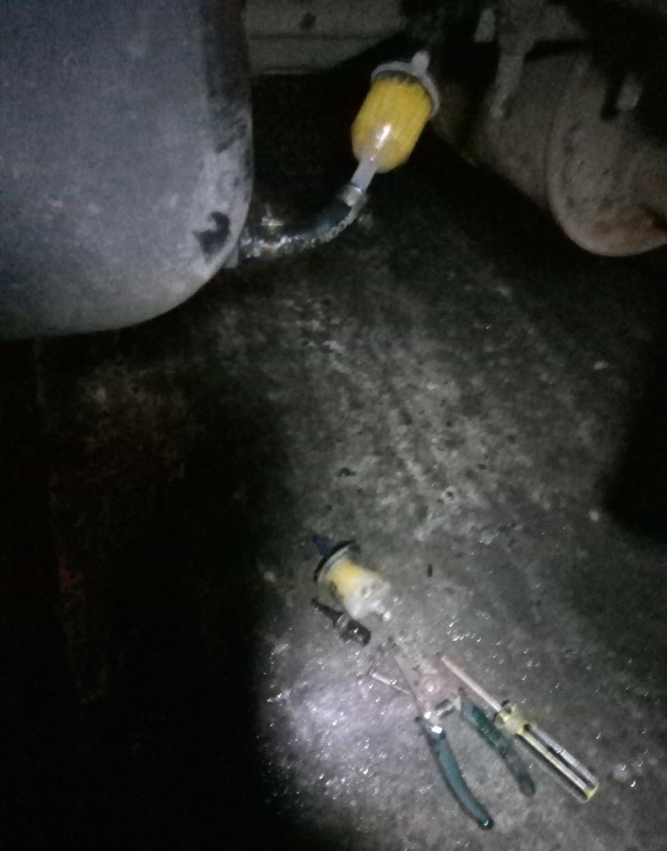

aleks2 1 181 Опубликовано 18 декабря, 2018 Фильтр бензиновый,а надо под соляру сеточку. Поделиться сообщением Ссылка на сообщение Поделиться на другие сайты
Некто 10 Опубликовано 18 декабря, 2018 (изменено) Фильтр бензиновый,а надо под соляру сеточку.А есть разница, что фильтровать фильтром? Изменено 18 декабря, 2018 пользователем Некто Поделиться сообщением Ссылка на сообщение Поделиться на другие сайты
cazemir 764 Опубликовано 18 декабря, 2018 А есть разница, что фильтровать фильтром?Есть, выкидывай бензиновый, он разбухнит, размохриться, и забьёт все на фиг, лучше стандартная сетка Поделиться сообщением Ссылка на сообщение Поделиться на другие сайты

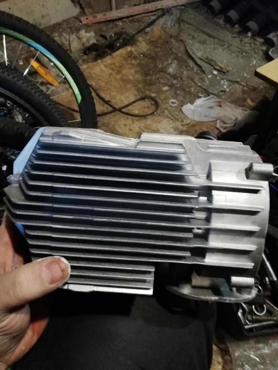

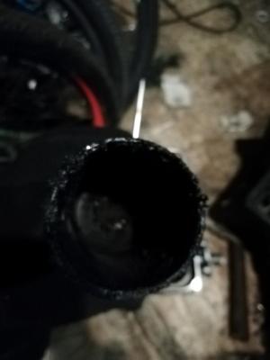

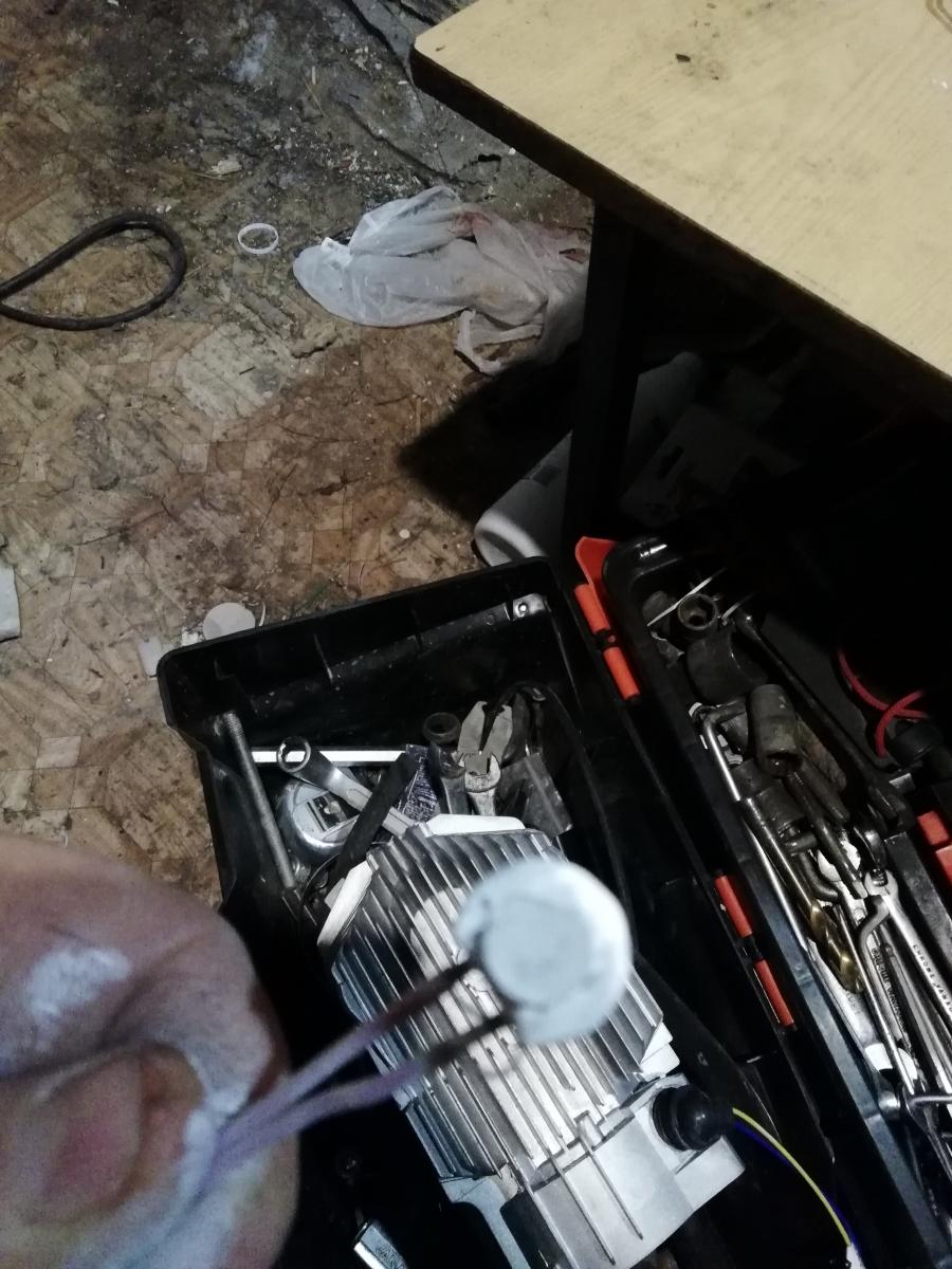

cazemir 764 Опубликовано 19 декабря, 2018 Начал ковырять я китайское чудо, внутри все просто, разберётся и ребёнок, сразу обратил внимание, да и по коду вроде оно, на датчик температурный, крипился он, как потом разобрался, скобой и был обмазан белой фигнёй, поначалу подумал что приклеен, на герметик, но просто повернулся и слетел, разобрал, дальше, ахренел когда открыл, нагар был у меня планар за год, столько не набирает, почистил все, собрал, загудел заработал, но недолго я радовался, минут через 20 белый дым, заглохла, вот думаю, куда копать, почему такой нагар за пять пусков и 5 минут, работы? Вроде как насос быстро щёлкает, у планара не так, на свечу не похоже, хотя Поделиться сообщением Ссылка на сообщение Поделиться на другие сайты
52RUS 1 856 Опубликовано 19 декабря, 2018 Белая фигня это термопаста наверноеНагар- топлива много или воздуха мало Поделиться сообщением Ссылка на сообщение Поделиться на другие сайты
Vovok 534 Опубликовано 19 декабря, 2018 Есть, выкидывай бензиновый, он разбухнит, размохриться, и забьёт все на фиг, лучше стандартная сеткаНе забьёт,я с таким долго ездил. Сетку в городе тоже не просто найти, на трассе в разы проще.Начал ковырять я китайское чудо, внутри все просто, разберётся и ребёнок, сразу обратил внимание, да и по коду вроде оно, на датчик температурный, крипился он, как потом разобрался, скобой и был обмазан белой фигнёй, поначалу подумал что приклеен, на герметик, но просто повернулся и слетел, разобрал, дальше, ахренел когда открыл, нагар был у меня планар за год, столько не набирает, почистил все, собрал, загудел заработал, но недолго я радовался, минут через 20 белый дым, заглохла, вот думаю, куда копать, почему такой нагар за пять пусков и 5 минут, работы? Вроде как насос быстро щёлкает, у планара не так, на свечу не похоже, хотяIMG_20181219_141101.jpgIMG_20181219_141631.jpgЭто всё-таки китайское чудо пришло с АЛи? Поделиться сообщением Ссылка на сообщение Поделиться на другие сайты
victor5116 301 Опубликовано 19 декабря, 2018 Датчик на термопару похож, можно некоторыми мултиметрами проверить, и на массу этот датчик контактировать не должен всего скорей... Сажа - богатя смесь, причин мульен. Поделиться сообщением Ссылка на сообщение Поделиться на другие сайты
колобок 7 167 Опубликовано 19 декабря, 2018 почему такой нагар за пять пусков и 5 минут, работы?как вариант,остановка при работе,он когда работает,то выжигает всю шнягу из камеры сгорания,если цикл завершился аварийной остановкой,то шнягу выжечь и выдуть он не успевает Поделиться сообщением Ссылка на сообщение Поделиться на другие сайты
