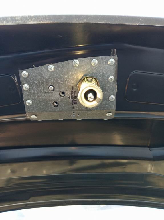

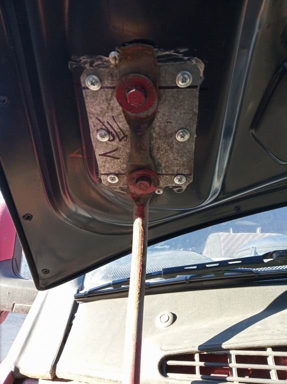

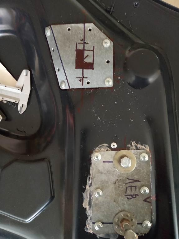

rool 782 Опубликовано 25 апреля, 2020 6 минут назад, B.V.A сказал: чтоб бы был хотя бы один загиб. Хуже не будет, но если 1,5 или 2 то жёсткости и так за глаза. Просто пластик год проходил, пока не треснул. Делал " на скоряк " фотки в теме выше, а если бы не торопился, то пластину можно пошире, но и так можно хлопать, как металлическим. Поделиться сообщением Ссылка на сообщение Поделиться на другие сайты

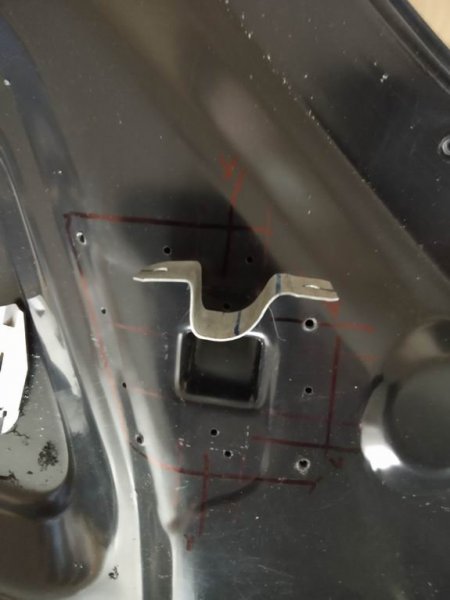

aland 51 Опубликовано 25 апреля, 2020 (изменено) @rool , а как на твоем капоте место для упора сделано ? Если не трудно - Фото. Или картинку с нета аналогичную. Изменено 25 апреля, 2020 пользователем aland Поделиться сообщением Ссылка на сообщение Поделиться на другие сайты
rool 782 Опубликовано 25 апреля, 2020 (изменено) @aland На 10й странице, в этой же теме. Изменено 25 апреля, 2020 пользователем rool Поделиться сообщением Ссылка на сообщение Поделиться на другие сайты

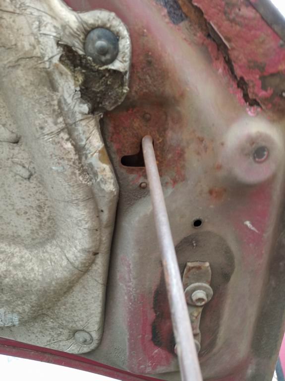

aland 51 Опубликовано 25 апреля, 2020 @rool я про палку-упор. на 10 стр не нашел. Поделиться сообщением Ссылка на сообщение Поделиться на другие сайты

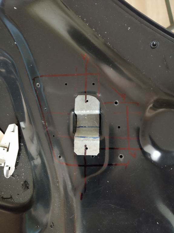

rool 782 Опубликовано 25 апреля, 2020 2 минуты назад, aland сказал: я про палку-упор. Значит не понял я. А что под паку делать? Там просто прорезь в капоте, чтоб не скользило. Капот лёгкий, не думаю что надо усиливать чего то. Поделиться сообщением Ссылка на сообщение Поделиться на другие сайты
aland 51 Опубликовано 25 апреля, 2020 1 минуту назад, rool сказал: Там просто прорезь в капоте, у меня просто углубление кубической формы около 2-3 см. И думаю от легкого ветерка капот поднимет с углубления для палки. Думаю сделать прорезь как на заводском. 1 Поделиться сообщением Ссылка на сообщение Поделиться на другие сайты

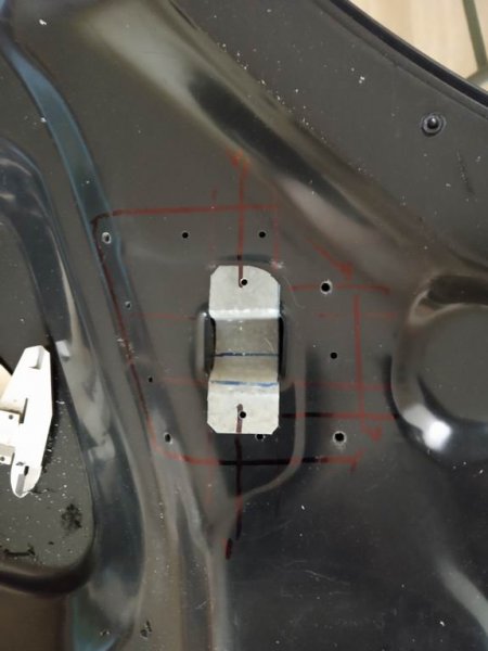

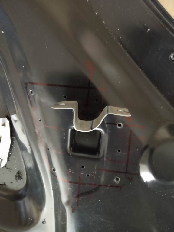

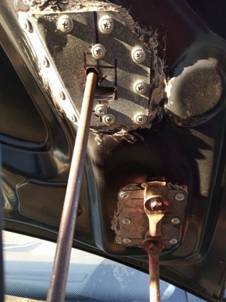

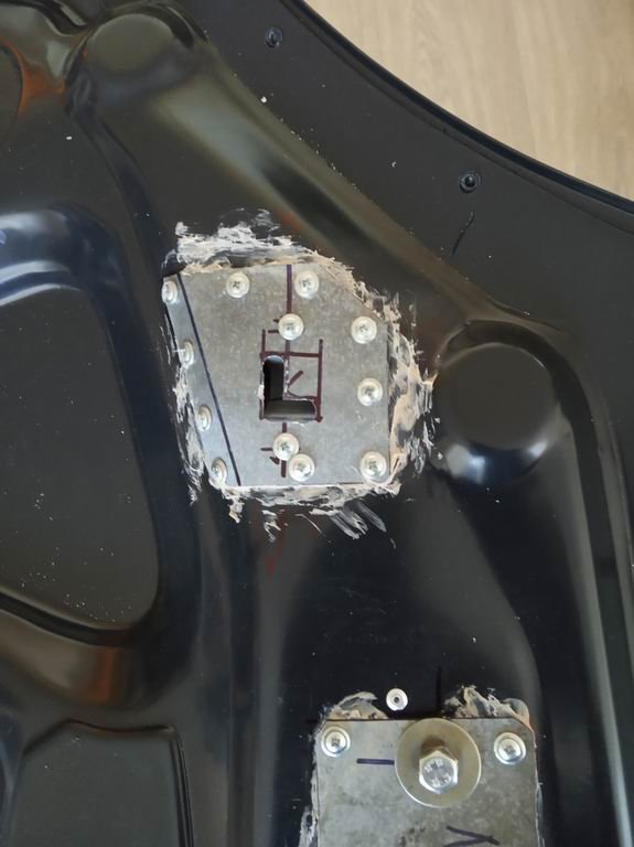

aland 51 Опубликовано 4 мая, 2020 Сделал для палки упора тоже пластину. В пластиковом просто углубление. Поэтому вложил туда полосу , а сверху накрыл пластиной. Положение дырки для палки пришлось развернуть вправо. Капот на петли встал нормально. Пришлось только замок на кузове подвинуть и с предохранителем чуток повозиться. 1 Поделиться сообщением Ссылка на сообщение Поделиться на другие сайты
aland 51 Опубликовано 4 мая, 2020 Капот навесил на петли в одни руки, минут за 10. Сначала поставил в то положение как он должен быть как бы открыт и воткнул палку-упор придерживая правую сторону накинул болт правой петли без гровера (штатные болты коротковаты) , потом накинул болты левой петли (тоже без гроверов). Затянул все 4 болта и потом перекрутил по одному уже с гроверами. Можно сразу взять болты длиннее штатных на 3-4 мм. Поделиться сообщением Ссылка на сообщение Поделиться на другие сайты
Alex030569 7 059 Опубликовано 4 мая, 2020 @aland надеюсь капот усиленный,иначе винтом крутить его будет в жару.И зачем под петли усиление? Поделиться сообщением Ссылка на сообщение Поделиться на другие сайты
aland 51 Опубликовано 4 мая, 2020 (изменено) 10 минут назад, Alex030569 сказал: надеюсь капот усиленный не знаю какой он. 10 минут назад, Alex030569 сказал: винтом крутить его будет в жару Посмотрю. 10 минут назад, Alex030569 сказал: И зачем под петли усиление? Смотрел в ютубе, у кого-то выломало места под петли. Не охота на те грабли наступать. Здесь есть фото @rool как выломало место вокруг замка, а там вокруг петель поломало. Изменено 4 мая, 2020 пользователем aland Поделиться сообщением Ссылка на сообщение Поделиться на другие сайты
Alex030569 7 059 Опубликовано 4 мая, 2020 3 минуты назад, aland сказал: Смотрел в ютубе, у кого-то выломало места под петли. А закладных там нет? У меня стоят.А вот с пазом под упор есть проблема,надо то же усилить. Поделиться сообщением Ссылка на сообщение Поделиться на другие сайты
aland 51 Опубликовано 4 мая, 2020 2 минуты назад, Alex030569 сказал: А закладных там нет? Есть. Только невозможно определить какого они размера. Поделиться сообщением Ссылка на сообщение Поделиться на другие сайты

rool 782 Опубликовано 30 мая, 2021 6 часов назад, УТЮГ888 сказал: сравнение с железным оригиналом. Который на второй год рыжьём покрывается, а к пяти прогнивает до дыр и хоть как его скобли. Да ну его. 7 часов назад, УТЮГ888 сказал: фуфло во всём, начиная с геометрии и заканчивая окрасом Зато за один подход его можно подогнать и пусть даже покрасить, а потом забыть. @Vlar Читай тему. Пластик надо сразу усиливать замок. 1 Поделиться сообщением Ссылка на сообщение Поделиться на другие сайты
