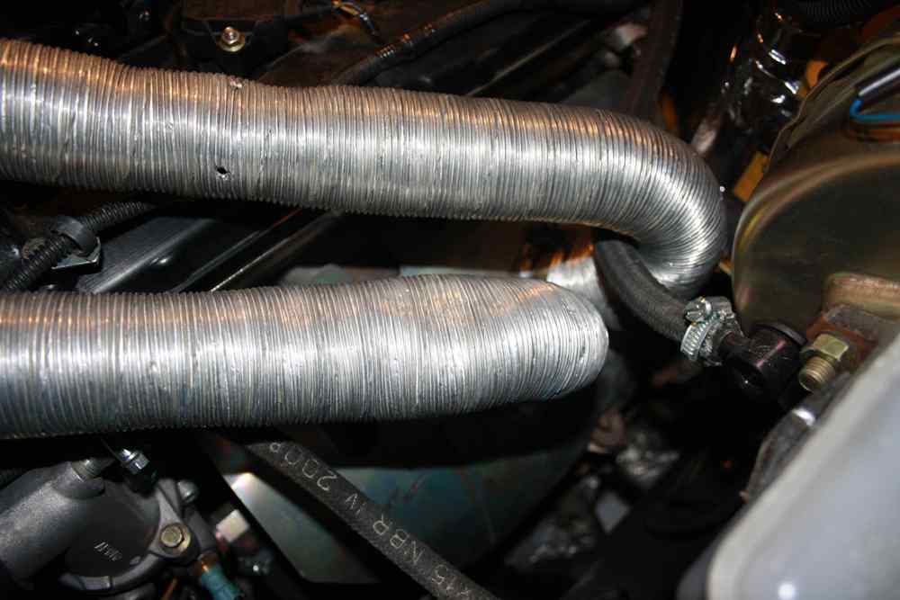

vit030 0 Опубликовано 13 декабря, 2009 При температуре ниже -30 образуется наледь внутри воздухоподводящего рукава в месте соединения трубки отвода картерных газов (перед дроссельной заслонкой)Причем забивается наглухо в течении 3-4 дней-результат давануло масло,благо из под крышки клапанов да в свечные колодцы.Неужели причина в разности температур этих картерных газов и всасываемого воздуха или все же присутствует неисправность... Поделиться сообщением Ссылка на сообщение Поделиться на другие сайты
alexgop 998 Опубликовано 13 декабря, 2009 vit030, вся причина в том что как раз в этом месте встречается горячий поток из сапуна и холодный из воздушного фильтра. лечится установкой забора воздуха на воздушный фильтр от выхлопного коллектора. Поделиться сообщением Ссылка на сообщение Поделиться на другие сайты
Crady 8 677 Опубликовано 13 декабря, 2009 Болезнь это на Е3,при температурах ниже -25 частенько встречается,особенно когда по трассе идёшь.Можно на зиму просто развернуть воздухо заборники из под бампера в под капотное пространство,достаточно в район аккума,прогревается к стати быстрей немного.А иначе засасывает ледяной воздух,ДМРВ привирать начинает.расход горючки увеличивается,на ХХ бывает выдаёт 2.2 л/ч. Поделиться сообщением Ссылка на сообщение Поделиться на другие сайты
vit030 0 Опубликовано 14 декабря, 2009 за ответы спасибо -в принципе так и предполагал,проблему решили так -на экран выхлопного коллектора приварили два кольца высотой 3 см и соединили соответственно гофрой c воздуханом фото здесь : Поделиться сообщением Ссылка на сообщение Поделиться на другие сайты

Miha-Rybolov 8 Опубликовано 28 декабря, 2009 за ответы спасибо -в принципе так и предполагал,проблему решили так -на экран выхлопного коллектора приварили два кольца высотой 3 см и соединили соответственно гофрой c воздуханом фото здесь :Реальное решение. Поделиться сообщением Ссылка на сообщение Поделиться на другие сайты
Mishel 166 Опубликовано 28 декабря, 2009 да... кто радиатор не укрыл у многих повышебало прокладок. :( газом то выхода нет. проверь прокладки свечных колодцев.Из под задней крышки ГБЦ . Спасибо ЗМЗ. Болтики подтянулись на полоборота прокладка цела. Пока не течет . Поделиться сообщением Ссылка на сообщение Поделиться на другие сайты
Трофимыч 0 Опубликовано 5 января, 2010 за ответы спасибо -в принципе так и предполагал,проблему решили так -на экран выхлопного коллектора приварили два кольца высотой 3 см и соединили соответственно гофрой c воздуханом фото здесь :А где взять такую гофру и какой там диаметр? Поделиться сообщением Ссылка на сообщение Поделиться на другие сайты
АЛЕКС89 31 Опубликовано 5 января, 2010 Трофимыч, В автомагазинах любых она есть. Поделиться сообщением Ссылка на сообщение Поделиться на другие сайты

Гость gera Опубликовано 6 января, 2010 (изменено) У меня 406 мотор, прихватывает уже при -15.Я себе тоже так забор воздуха сделал,только "жаровня" у меня от Евро3.В запчастях от 405-го стоит 450 рублей, а от Евро3-150 рублей!Переделка у меня заняла полчаса,плюс полчаса чтобы патрубки закрепить ;) Изменено 6 января, 2010 пользователем gera Поделиться сообщением Ссылка на сообщение Поделиться на другие сайты
