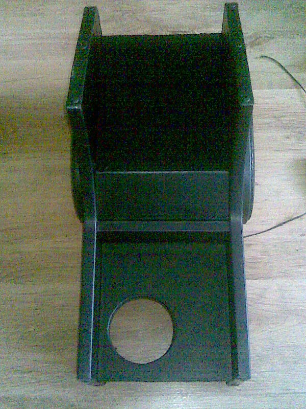

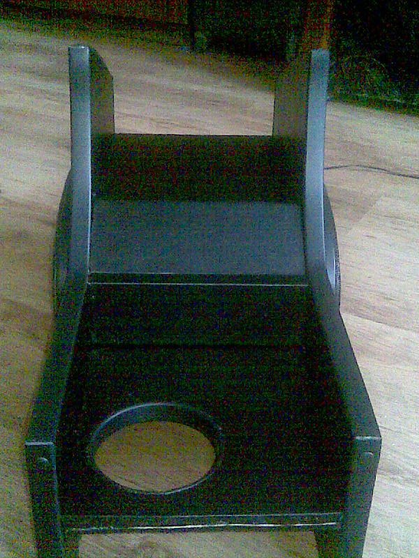

Березка310 0 Опубликовано 23 марта, 2011 Я себе вот такую поставил http://samig-nn.ru/console3 да когда покупал на ощуп очень хлипкая даже боялся ненароком сломать но когда постаил на место то вроде ничего мне понравилось правда ручник не очень удобно дергать но вроде уже привык. Я не стал покупать, а решил сам заморочиться и сделал. Вот, что получилось. Поделиться сообщением Ссылка на сообщение Поделиться на другие сайты
alex933 772 Опубликовано 23 марта, 2011 (изменено) Я не стал покупать, а решил сам заморочиться и сделал. Вот, что получилось.зверь агрегат,классно,туфли у пассажира не слетят? :blink: простенько и со вкусом ,зато сделал как тебе надоУВАЖЕНИЕ Изменено 23 марта, 2011 пользователем alex933 Поделиться сообщением Ссылка на сообщение Поделиться на другие сайты

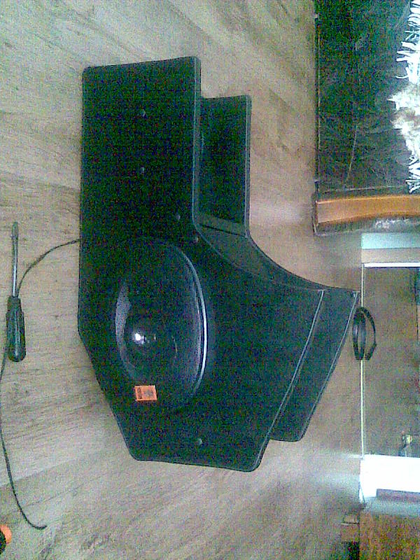

swoop 2 Опубликовано 23 марта, 2011 а я под топеду сделал закрытый короб из 12мм фанеры . обтянул черным кожзамом и врезал 22-х сантиметровый низкочастотный динамик.получилось как из магазина. и эстетично и практично.завтра сфоткаю Поделиться сообщением Ссылка на сообщение Поделиться на другие сайты
alex933 772 Опубликовано 23 марта, 2011 а я под топеду сделал закрытый короб из 12мм фанеры . обтянул черным кожзамом и врезал 22-х сантиметровый низкочастотный динамик.получилось как из магазина. и эстетично и практично.завтра сфоткаюбум ждать,коллекционирую фото консолей :) Поделиться сообщением Ссылка на сообщение Поделиться на другие сайты
swoop 2 Опубликовано 23 марта, 2011 бум ждать,коллекционирую фото консолей :)ок Поделиться сообщением Ссылка на сообщение Поделиться на другие сайты
swoop 2 Опубликовано 24 марта, 2011 вот фотка как и обещал.только извините за грязные коврики,день был тяжелый,помыть не успел... 1 Поделиться сообщением Ссылка на сообщение Поделиться на другие сайты
klop 55 Опубликовано 24 марта, 2011 вот фотка как и обещал.только извините за грязные коврики,день был тяжелый,помыть не успел... хороший аппарат юбки у девчат поднимать ;) Поделиться сообщением Ссылка на сообщение Поделиться на другие сайты
alex933 772 Опубликовано 24 марта, 2011 вот фотка как и обещал.только извините за грязные коврики,день был тяжелый,помыть не успел...классно,идейку в альбомчик :) Поделиться сообщением Ссылка на сообщение Поделиться на другие сайты

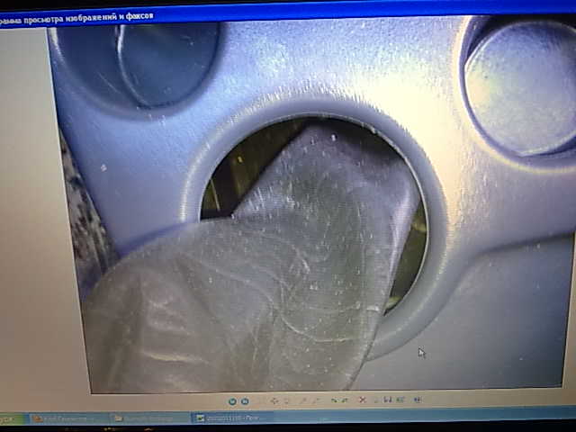

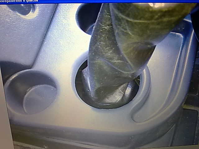

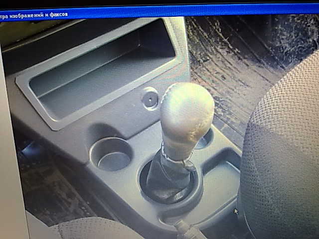

мишаня 86 2 Опубликовано 25 марта, 2011 А у меня вот какая проблемка поставил я консоль и вот что получилось я хочу как нибудь это все переделать тоесть снять этот чехол и на отверстие в консоли что нибудь приделать так что бы можно было бы натянуть такой же чехол толькко от классики и что бы он шел не от резинки штатной а от консоли и дырку было не видно но пока не чего не придумл из чего прикрепить кольцо что бы на него натянуть чехол? Деаметор отверстия примерно 12 см. Поделиться сообщением Ссылка на сообщение Поделиться на другие сайты
alex933 772 Опубликовано 25 марта, 2011 А у меня вот какая проблемка поставил я консоль и вот что получилось я хочу как нибудь это все переделать тоесть снять этот чехол и на отверстие в консоли что нибудь приделать так что бы можно было бы натянуть такой же чехол толькко от классики и что бы он шел не от резинки штатной а от консоли и дырку было не видно но пока не чего не придумл из чего прикрепить кольцо что бы на него натянуть чехол? Деаметор отверстия примерно 12 см.даже не знаю что и посоветовать,попробуй пыльник то ШРУСа подобрать,там ход большой,или чехол сшить самому Поделиться сообщением Ссылка на сообщение Поделиться на другие сайты
мишаня 86 2 Опубликовано 26 марта, 2011 даже не знаю что и посоветовать,попробуй пыльник то ШРУСа подобрать,там ход большой,или чехол сшить самомуПро пыльник то же думал ход мне в принципе не важен я могу у него хоть всю макушку срезатьтак как все равно с верху буду натягивать чехол от классики он такой же как и этот только короче. Но пыльник наверно слишком мягкий можно попробовать резинку от кпп классики но второй вопрос как все это крепить.Еще я думаю может взять что нибудь типа газовой трубы пластмассовой ортезать кусок сантиметра 2 зделать в нем проточку для чехла и все это прикрепить к консоли но не знаю пока что весь в раздумиях потому что в трубу может начать упираться рычаг когда включаю задную. Поделиться сообщением Ссылка на сообщение Поделиться на другие сайты
alex933 772 Опубликовано 26 марта, 2011 Про пыльник то же думал ход мне в принципе не важен я могу у него хоть всю макушку срезатьтак как все равно с верху буду натягивать чехол от классики он такой же как и этот только короче. Но пыльник наверно слишком мягкий можно попробовать резинку от кпп классики но второй вопрос как все это крепить.Еще я думаю может взять что нибудь типа газовой трубы пластмассовой ортезать кусок сантиметра 2 зделать в нем проточку для чехла и все это прикрепить к консоли но не знаю пока что весь в раздумиях потому что в трубу может начать упираться рычаг когда включаю задную.в том то и дело ,для хода мало места Поделиться сообщением Ссылка на сообщение Поделиться на другие сайты
мишаня 86 2 Опубликовано 26 марта, 2011 в том то и дело ,для хода мало местаМожно попробовать конечно кординально изменить это отверстие взять в нем вырезать дырку другую например под размер рамки ручки кпп от ваз 2109 по моему он самая маленькая из всех переднеприводных кстате у меня лежит старый чехол от приоры надо померить но вумаю он будет большават. Тогда и рычагу не что не будет мешать и все закроется но если что то пойдет не так 1500 на ветер жалко блин. Поделиться сообщением Ссылка на сообщение Поделиться на другие сайты
alex933 772 Опубликовано 26 марта, 2011 (изменено) Можно попробовать конечно кординально изменить это отверстие взять в нем вырезать дырку другую например под размер рамки ручки кпп от ваз 2109 по моему он самая маленькая из всех переднеприводных кстате у меня лежит старый чехол от приоры надо померить но вумаю он будет большават. Тогда и рычагу не что не будет мешать и все закроется но если что то пойдет не так 1500 на ветер жалко блин.да лучшеб сам сконстролил такую которая тебе нравиться :rolleyes:не спеша подумай а уж потом режь Изменено 26 марта, 2011 пользователем alex933 Поделиться сообщением Ссылка на сообщение Поделиться на другие сайты
мишаня 86 2 Опубликовано 26 марта, 2011 да лучшеб сам сконстролил такую которая тебе нравиться :rolleyes:не спеша подумай а уж потом режьДа нет эот вариант не подходит посмотрел сейчас свои же фотки не встанет там она потому что сразу за отверстием ниша для мелочи нет ни какого запаса. Поделиться сообщением Ссылка на сообщение Поделиться на другие сайты
Crady 8 429 Опубликовано 26 марта, 2011 А у меня вот какая проблемка поставил я консоль и вот что получилось я хочу как нибудь это все переделать тоесть снять этот чехол и на отверстие в консоли что нибудь приделать так что бы можно было бы натянуть такой же чехол толькко от классики и что бы он шел не от резинки штатной а от консоли и дырку было не видно но пока не чего не придумл из чего прикрепить кольцо что бы на него натянуть чехол? Деаметор отверстия примерно 12 см.покупаешь в магазе пластиковую крышку пола над коробкой.вырезаешь от туда кольцо для пыльника и приклеиваешь.подходит идеально. ;) а там уже хоть из кожи делаешь,хоть штатный вешаешь второй. Поделиться сообщением Ссылка на сообщение Поделиться на другие сайты
мишаня 86 2 Опубликовано 26 марта, 2011 (изменено) покупаешь в магазе пластиковую крышку пола над коробкой.вырезаешь от туда кольцо для пыльника и приклеиваешь.подходит идеально. ;) а там уже хоть из кожи делаешь,хоть штатный вешаешь второй.Большое спасибо я то же об этом думал но я почему то думал что ее деаметор больше. Изменено 26 марта, 2011 пользователем мишаня 86 Поделиться сообщением Ссылка на сообщение Поделиться на другие сайты
Crady 8 429 Опубликовано 26 марта, 2011 Большое спасибо я то же об этом думал но я почему то думал что ее деаметор больше.не,чётко встаёт. Поделиться сообщением Ссылка на сообщение Поделиться на другие сайты
