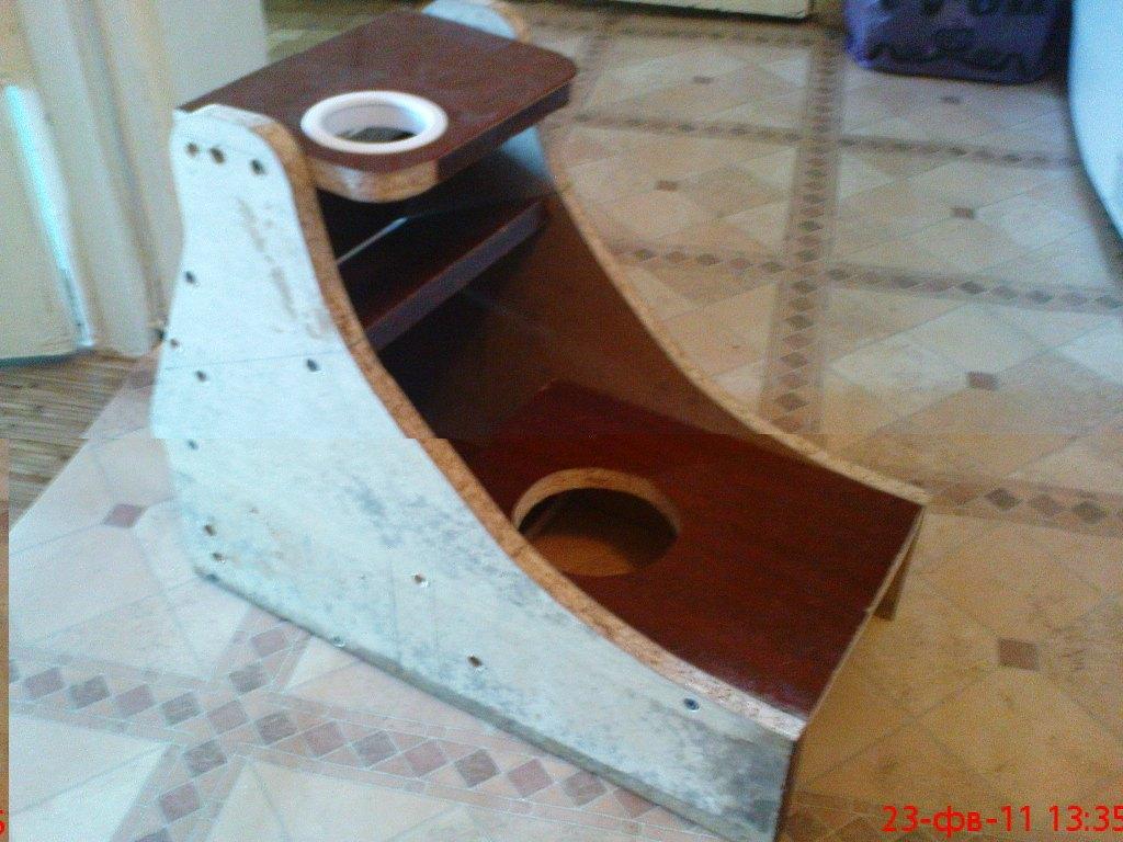

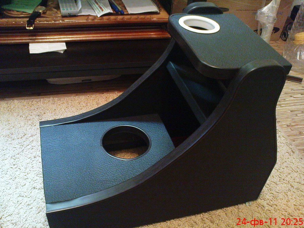

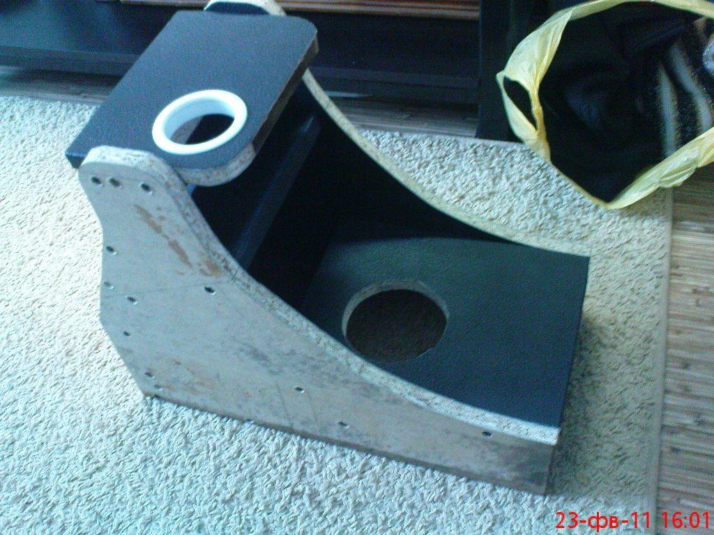

ANTOXA163 7 Опубликовано 25 февраля, 2011 возобновлю тему нужен чертёж на старого образца сделал себе но чё то душа не лежит ну не то и всёПо месту из картона шаблоны сделал и через 4 часа вот что получилось. Поделиться сообщением Ссылка на сообщение Поделиться на другие сайты
klop 55 Опубликовано 25 февраля, 2011 По месту из картона шаблоны сделал и через 4 часа вот что получилось. На заказ сделаешь мне? :rolleyes: :blink: :) а если серьёзно, то чем покрывал и края обрабатывал??? Поделиться сообщением Ссылка на сообщение Поделиться на другие сайты
RAV 120 Опубликовано 25 февраля, 2011 По месту из картона шаблоны сделал и через 4 часа вот что получилось.Весьма неплохо! ;) Поделиться сообщением Ссылка на сообщение Поделиться на другие сайты
ANTOXA163 7 Опубликовано 26 февраля, 2011 На заказ сделаешь мне? :rolleyes: :blink: :) а если серьёзно, то чем покрывал и края обрабатывал???Заменитель кожи (на птичке 220р. погонный метр)на клей момент, края кромкой для мебели(в мебельной фурнитуре 16р. метр).А про на заказ можно и подумать. :rolleyes: Поделиться сообщением Ссылка на сообщение Поделиться на другие сайты
klop 55 Опубликовано 26 февраля, 2011 Заменитель кожи (на птичке 220р. погонный метр)на клей момент, края кромкой для мебели(в мебельной фурнитуре 16р. метр).А про на заказ можно и подумать. :rolleyes: спасибо за отвт. пересылка дороже встанет чем вся конструкция. :rolleyes: а от чертежей я бы не отказался. :blink: Поделиться сообщением Ссылка на сообщение Поделиться на другие сайты

alex933 772 Опубликовано 11 марта, 2011 По месту из картона шаблоны сделал и через 4 часа вот что получилось.МОЛОДЦА,вполне покатит на массовое производство,просто super Поделиться сообщением Ссылка на сообщение Поделиться на другие сайты
