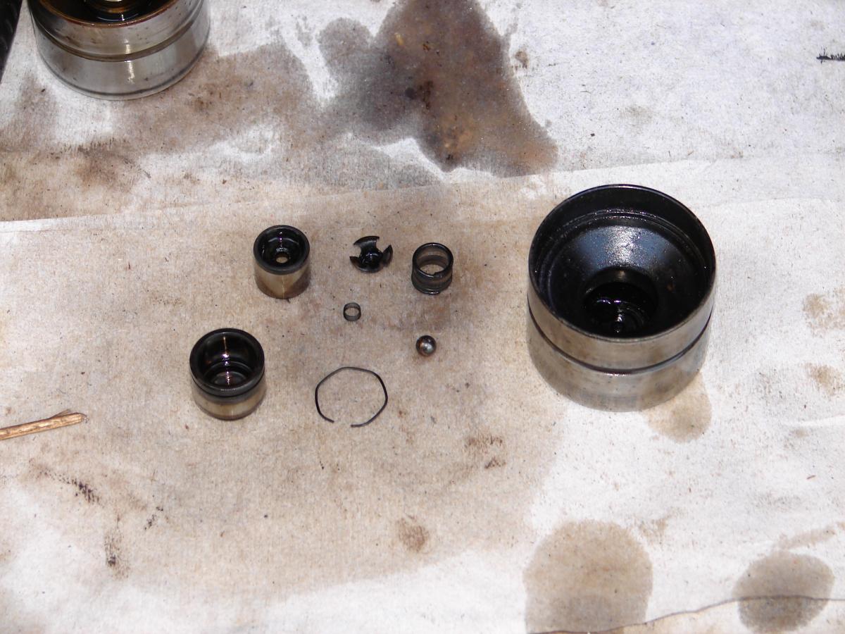

Dimas061 7 Опубликовано 1 августа, 2013 Если компенсатор просел, то присадка называется "новый компенсатор" Наверное не все новые компенсаторы исправные. А вот самому разобрать-промыть скорее всего надёжнее. Попробовал разобрать-получилось, промыл растворителем(замачивать времени не было, точнее не было желания разводить мышиную возню), собрал и результат порадовал, не стучат. Там ломаться-то нечему: все детали металлические, только пружинка шарикового клапана ооооочень маленькая, три раза терял :o (даже донора назначил и разобрал) и три раза находил :D Сложного ничего в этой процедуре для себя не обозначил. Разве что из корпуса выполаскивать шмотки всякого шлака. Через маслонаполнительное отверстие куски не хотят выходить, а выплеснуть наружу грязь одним движением не позволяет конструкция компенсатора. Вот этот гидрик с неслабым слоем грязи(наверное те кто ездил на этом моторе, с которого гидрик, масло тыщ 40-50 не меняли) был вымыт и сейчас работает без стука. И ещё фото всех деталей гидрокомпенсатора, хотя этой инфы в инете предостаточно) Поделиться сообщением Ссылка на сообщение Поделиться на другие сайты
Dimas061 7 Опубликовано 1 августа, 2013 открути заглушки и проволочкой. но заглушки врядли сможеш открутить они на клею сидят.Я свои все 5 отвернул, продрал каналы шуруповёртом+тросиком с размохрённым концом, отверстия прочищал выточенной деревянной конусной иглой, затем пролил керосином и продул. Заглушки предположительно с конусной резьбой, хотя не замерял. Поделиться сообщением Ссылка на сообщение Поделиться на другие сайты
