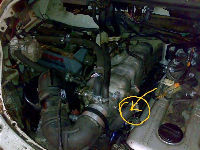

alx322 0 Опубликовано 14 марта, 2010 (изменено) При нажатии педали газ с холостого,происходит выстрел,а не хлопок,в дросель,причём с пламенем реальным...При заводке хлопков не было давно.А при нажатии стреляет..От ДРМВ сеточку с оправкой нашёл в воздушном фильтре на ребре стоящем..Бедный Сименс..отработал своё.Решил всёж по эксперементиоровать,ехать надо,а это уже в никакие ворота не лезло...Пораскинув остатками мозгов,я не далёкий,мне можно.я решил всёж подать газ не посредственно в дросель.ибо отверстий там хватает.Купил тройник,вставил шланг от ХХ и шланг подачи газа на него..не то..двигатель работает колбасясь..Ладно.вставил с сапуна шланг со шлангом подачей газа в тройник..та же история..Снял сапуновый шланг напрочь,прикрутил подачу газа вместо ХХ.ХХ перекинул на сапуновую,выставил холостые,отрегулировал подачу,заглушил на хлопушке трубку подачи и вауля.Машина побежала,причём резво и тихо-) А сапуновый шланг я всёж хотел бы воткнуть тройником в в отсос воздуха ваккумника,чтоб заслонку сапун не засорял.На фото только то что сделал на коленках. У кого какие мысли по поводу этого есть? А куда шланг идет желтая стрелка: Изменено 14 марта, 2010 пользователем alx322 Поделиться сообщением Ссылка на сообщение Поделиться на другие сайты
