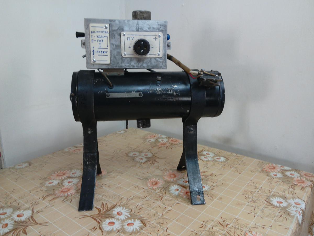

german 1 078 Опубликовано 6 ноября, 2015 (изменено) У меня гаражик вот таким обогревается, с луазика отопитель переделан под газ. Да и не только гаражик, на природе палатку армейскую с охотниками и рыболовами. Пяти литрового балона газу вполне хватает, вообщем бюджетно Изменено 6 ноября, 2015 пользователем german 1 Поделиться сообщением Ссылка на сообщение Поделиться на другие сайты

german 1 078 Опубликовано 6 ноября, 2015 (изменено) За свою автопрактику многое перепробовал, остановился на отоплении газовом. А в Комби отопитель стоит с запорыги, тоже на газу. Изменено 6 ноября, 2015 пользователем german Поделиться сообщением Ссылка на сообщение Поделиться на другие сайты

хулиган 16rus 206 Опубликовано 9 ноября, 2015 А в Комби отопитель стоит с запорыги, тоже на газу.расскажи как делал, а то валяется печка без дела Поделиться сообщением Ссылка на сообщение Поделиться на другие сайты
