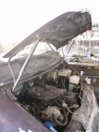

Газелевский капот на амортизаторах

Ну так что никто на новую мордочку так и не поставил , если кто это сделал поделитесь опытом ;)
BUGS40
ну так на фото линейка для масштаба не приложена...
пока время показывает,что работает нормуль

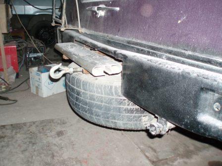

Запаска перенесена под заднии бампер

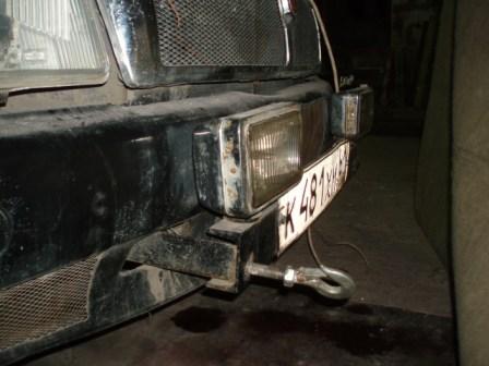

переделаны буксировочные петли спереди и сзади

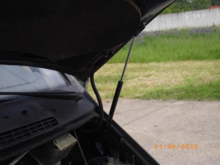

вот так.а амортиз я хочу ещё ближе к шарнирам.так капот выше подниматься будет и вместо петель гаики в тело вварить

Здравствуйте, я можно фото конкретно места крепления амортизатора к авто
Спасибо
sharky5
Ты ж стаб наверно снял, можно разнести аммортизаторы как на 4х4... получше я думаю будет.
Артём
Спасибо
там элементарно просто гайки М8 полуавтоматом приварены.и в них уже вкручено.
Стабилизатор стоит на месте.поэтому и колесо вылазит.(Спасибо ему.раз сзади ланцер подкрался в зеркала не видно ну я заднюю и слегка толкнул его.Если бы не запаска то как минимум царапина на пластмассовом бампере под металликом.а так только грязь снял)

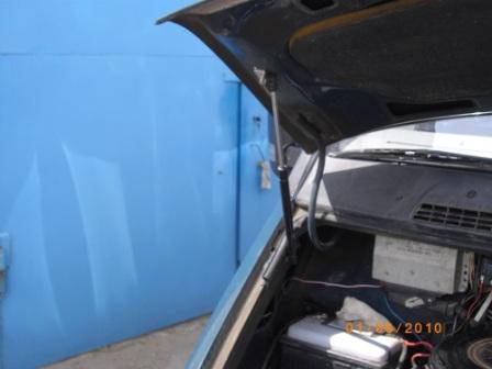

Захотелось сделать капот на амортизаторах в место того что бы рукой всегда ставить подставку(.
Ну захотел,сделал,всё оказалось довольно просто,для этого нужно всего лишь пара амортизаторов для багажника (я брал стандартные с ВАЗ2108).
И так,берём сначала просверливаем отверствие в кузове,прикручием туда амортизатор,затем вручную(держа второй конец амортизатора в руке,а в другой капот),примеряем где будет отверствие в капоте(чтобы он полностью открывался,и соответственно закрывался),после того как примеряли,берём кусок стального уголка (не толстого) просверливаем в нём три отверствия (одно диаметром для крепления амортизатора,а с другой стороны уголка два отверствия для заклёпок которые вы будите клепать уголок к капоту). Затем приклёпываем уголок к капоту,прикручиваем везде амортизаторы и вот,оно,то что называется дёшево но сердито :D .
(ещё раз напомню,чтобы очень тщательно вымерять всё,приблизительно можно посмотреть на фото)
Попробовал сделать по твоим снимкам, поставил пока одну с левой стороны, но при закрывании капот уходит в лево. Сделай пожалуйста снимки чётче
Артём
значит перенеси крепление на капоте подальше.ам упирается и сдвигает капот
