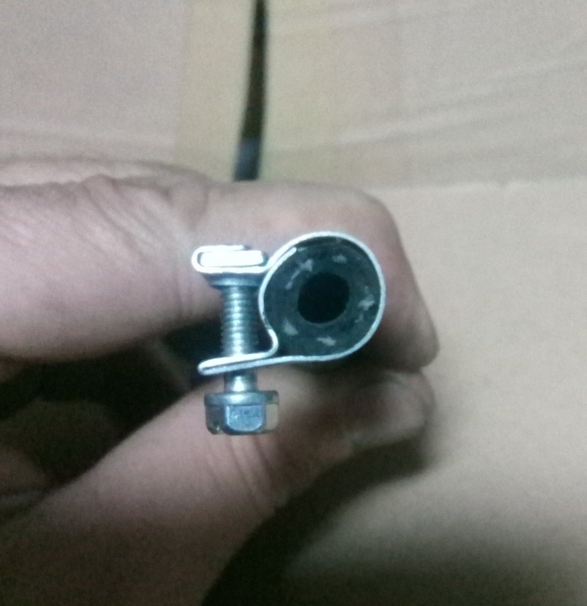

Алексей Ф. 9 356 Опубликовано 22 сентября, 2022 Шланчик свой не нашел, купил новый 4Х11 написано на нем Andycar, на кусок трубки очень плотно налезает. Метр 85 руб. Вот думаю, какие на него хомуты купить на Али, 8-10мм или 9-11мм? Поделиться сообщением Ссылка на сообщение Поделиться на другие сайты
B.V.A 4 592 Опубликовано 22 сентября, 2022 @Алексей Ф. Если трубка оч плотно входит в шланг на 11 то её раздаст в объеме, хомут нужен на 11.. если как болт в стакане то на 10.. 1 Поделиться сообщением Ссылка на сообщение Поделиться на другие сайты

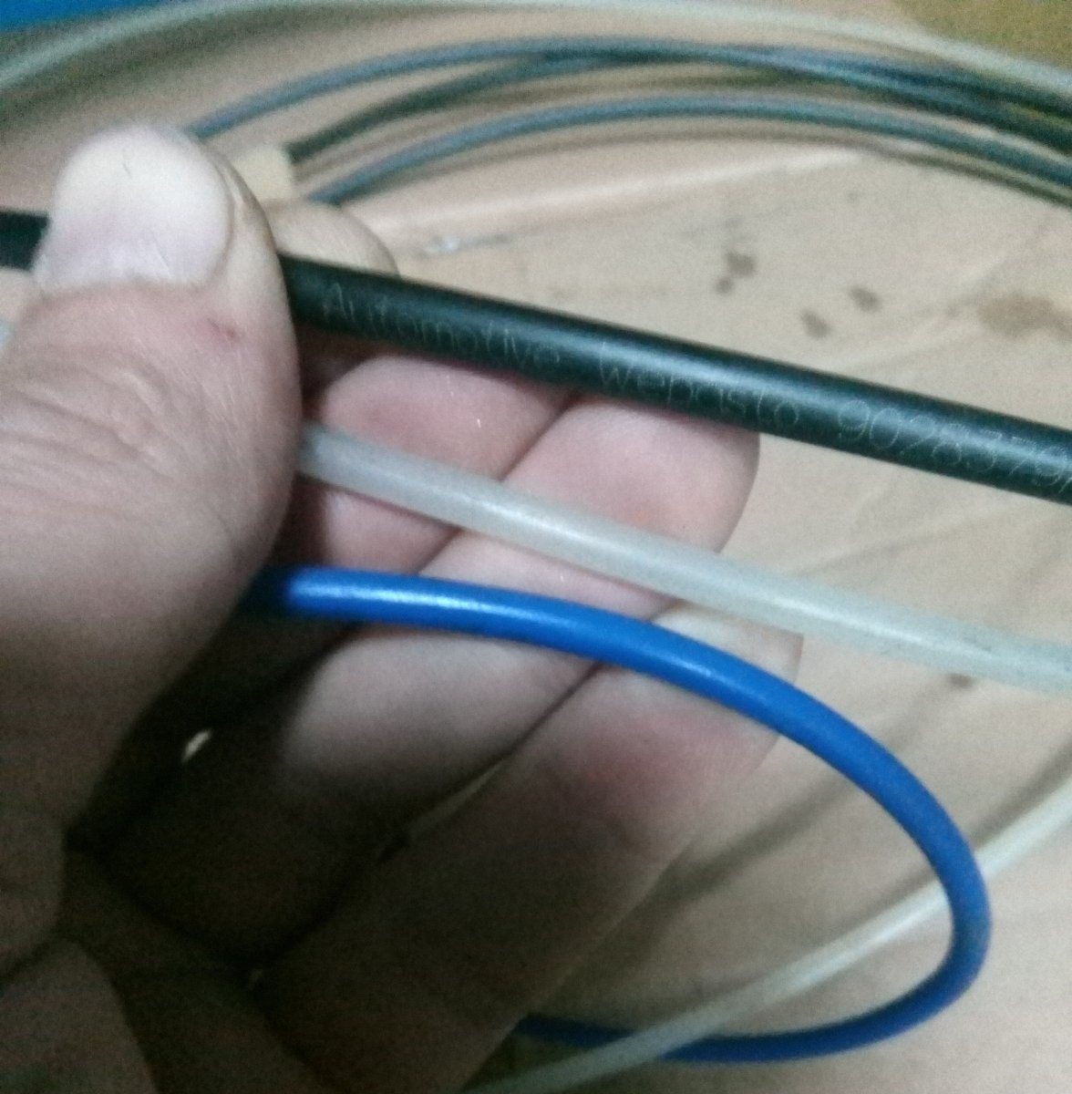

B.V.A 4 592 Опубликовано 22 сентября, 2022 5 часов назад, Алексей Ф. сказал: Почитал умных людей в инете, пишут, что шланчик нужен не более 5мм внутренним диаметром для того, что бы обжались в нем внутри топливные трубки. Умные люди видимо не в курсе что тубки по диаметру у производителей разные и даже на Вебасто, вот примерно ниже три трубки в разном диаметре.. и ещё где то есть от праматроника.. с штангелем нады залезать и померять, эт чтоб точно было.. и шланги на их идут разные.. 5 часов назад, Алексей Ф. сказал: Хомуты типа нормы нельзя использовать на топливной магистрали, они овалом затягиваются. Где то у меня был обрезок шланга на 5мм фирменный.. Если поставить хомут не по размеру больше чем шланг.. то он тоже уйдет в эллипс, и толком не обтянет.. нужно потуже, потуже не хуже)).. Поделиться сообщением Ссылка на сообщение Поделиться на другие сайты

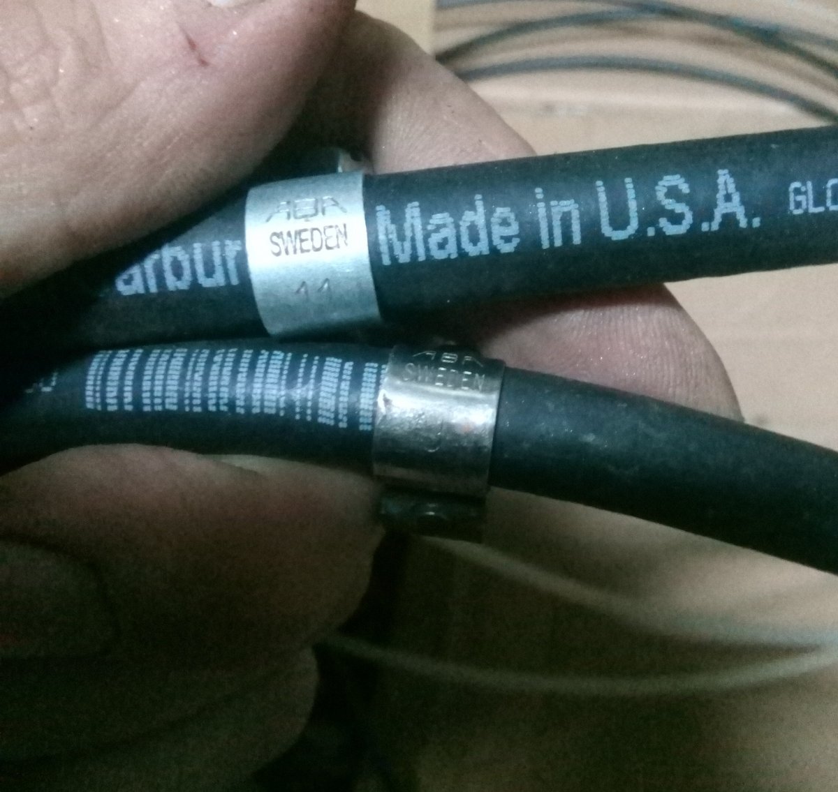

Алексей Ф. 9 356 Опубликовано 22 сентября, 2022 Думаю до 5квт у всех трубка снаружи 5мм. По моему я когда приделывал эту же автономку в декабре 13 года на предыдущую Газель, то я использовал остатки трубки от Планара брата на подаче от бачка до насоса, так как заборника у меня не было и я занял у него бачок от Планара, прикрутил его к переднему борту в кузове)) Только летом 14 года мне Бубуки за 1000 руб сняли бак, просверлили отверстие и закрепили заборник. Закажу хомуты на 9/11, всего 180 руб на Али за 10 штук. У меня в основном стоят АВА 10 sweden. Сами из нержи блестят до сих пор, ботик стяжной заржавел и не крутится. Продают и их, но ценник от 70 и до потолка за штуку, если мелкий опт. Поделиться сообщением Ссылка на сообщение Поделиться на другие сайты

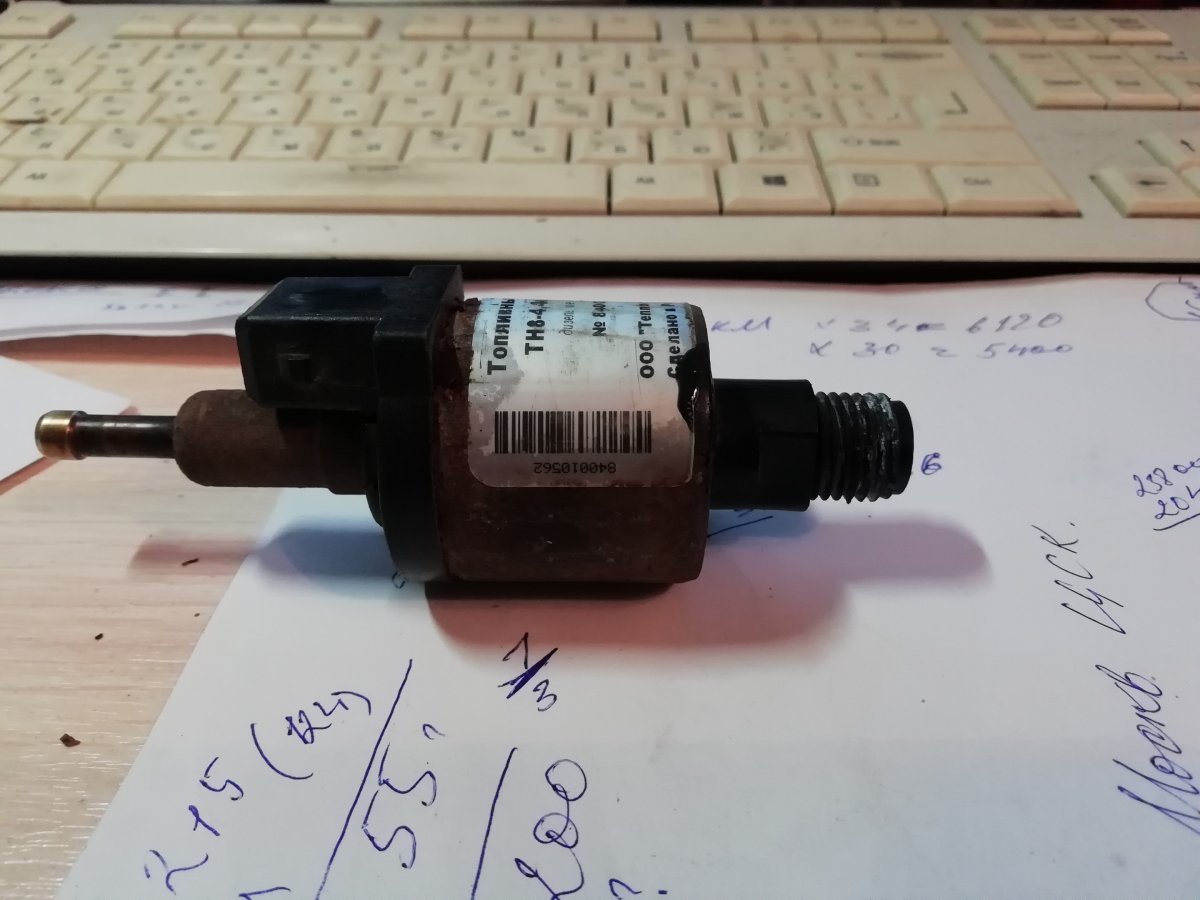

dtrans 1 155 Опубликовано 22 сентября, 2022 Где купить штуцер на насос. Хотел почистить сеточку в насосе. Силуминовый штуцер был посажен на фиксатор резьбы. Применил силу и он рассыпался. Заехал к дилеру Планар/бинар. Нет, покупай насос 3000 руб. Поделиться сообщением Ссылка на сообщение Поделиться на другие сайты
Alex030569 6 505 Опубликовано 23 сентября, 2022 5 часов назад, dtrans сказал: Где купить штуцер на насос. Хотел почистить сеточку в насосе. Силуминовый штуцер был посажен на фиксатор резьбы. Применил силу и он рассыпался. Заехал к дилеру Планар/бинар. Нет, покупай насос 3000 руб. Покупай новый насос.Если открутил выход на насосе,то он идёт откалиброванный,т.е. определенное количество витков,которое сам уже не угадаешь.Откручивать можно только входной штуцер. Поделиться сообщением Ссылка на сообщение Поделиться на другие сайты
rusgg 4 002 Опубликовано 23 сентября, 2022 Сеточка на входе с силуминовым колпочком Бывает еще с пластмассовым, тоже ломается на ура Поделиться сообщением Ссылка на сообщение Поделиться на другие сайты
dtrans 1 155 Опубликовано 23 сентября, 2022 15 часов назад, Alex030569 сказал: Покупай новый насос.Если открутил выход на насосе,то он идёт откалиброванный,т.е. определенное количество витков,которое сам уже не угадаешь.Откручивать можно только входной штуцер. Насос рабочий. Открутил вход. Чо там калибровать, "дырка она и в африке". Дилер тоже сказал покупай- 3000 р. Даже поиздевался, привёл аналогию с шаровой. Мол твоя безопасность. Послал подальше. Вот он. Заехал к "пневматикам", всякие есть. А М14 нет. Вроде пустяк, а придется наверное токарю заказывать или новый покупать. Поделиться сообщением Ссылка на сообщение Поделиться на другие сайты
B.V.A 4 592 Опубликовано 23 сентября, 2022 Он у тебя без регулировки, по штуцеру звони в любой ремонт планаров автономок, там этих насосов с ведро плюс минус.. и покупай отдельно, если далеко то вышлют.. На трассах есть ремонты, поехал, тормознул купил.. 1 Поделиться сообщением Ссылка на сообщение Поделиться на другие сайты
B.V.A 4 592 Опубликовано 23 сентября, 2022 По поводу штуцера и регулировки калибровки, регулировка залита смолой, эту гайку трогать не льзя, нО если тронули то можно отрегулировать заново, возможно работа аппарата будет лучше чем была).. Поделиться сообщением Ссылка на сообщение Поделиться на другие сайты
Alex030569 6 505 Опубликовано 24 сентября, 2022 9 часов назад, dtrans сказал: Насос рабочий. Открутил вход. Чо там калибровать, "дырка она и в африке". Дилер тоже сказал покупай- 3000 р. Даже поиздевался, привёл аналогию с шаровой. Мол твоя безопасность. Послал подальше. Вот он. Заехал к "пневматикам", всякие есть. А М14 нет. Вроде пустяк, а придется наверное токарю заказывать или новый покупать. Если только вход открутил,то ничего не нарушил.Выход нельзя трогать. Поделиться сообщением Ссылка на сообщение Поделиться на другие сайты
