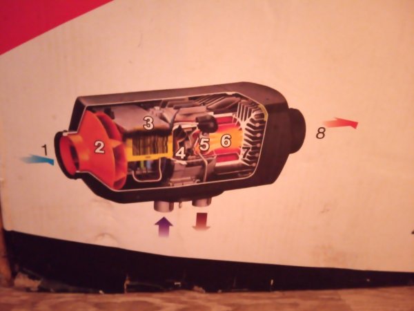

Volk8181 253 Опубликовано 4 октября, 2022 14 минут назад, ZAN57 сказал: Я пока конечно не влез с головой в тему, но понимаю что технически это возможно. Фото для начала вникания. Поделиться сообщением Ссылка на сообщение Поделиться на другие сайты
ZAN57 3 487 Опубликовано 4 октября, 2022 Спасибо. Не испугало- печка запорожца один в один. Ещё в кунгах такие стоят. Правда то образцы оборонпрома были, 70-х годов. Но работали. Режимов работы было два: 1. Работает- жаркоооо; 2. Выключил- 3 минуты и дубак; 1. Включил снова, минута и жаркоооооо. Поделиться сообщением Ссылка на сообщение Поделиться на другие сайты

ZAN57 3 487 Опубликовано 4 октября, 2022 (изменено) Такая печь на междугородках икарусах стояла, мужики в очередь становились, когда икарус шёл на списание, в гаражи тащили. Там уже была автоматика какая никакая, но плавно плохо регулировалось. Ну судя по рисунку приторочить фен дыркой № 8, напрямую или чз гофру вообще ни разу не проблема. Зато не курочить 3 другие дырки: 1. Под топливо; 2. под забор технического холодного воздуха; 3. Под удаление технического горячего воздуха (угарных газов). Причем третье- опасный выход, и с точки зрения угара и с точки зрения пожжароопасности. Если же фен вне салона, то только один вход, и тот безопасный. Как вариант- суй гофру от выхода № 8 в заборник печки- и салон будет греть и радиатор печки прогревать. Если дать циркуляци на эл.помпу, то и весь ДВС будет подогреваться. А если выхлоп направить под картер, то и картер будет греться. Так работает, кстати, УАЗовский военный подогреватель ДВС. У меня в сборе лежит уже лет 20. Был тогда новым. 8 минут назад, B.V.A сказал: Фен на улице это бред.. ему туда не льзя он для этого не предназначен!. Так же это нЕ безопасно для здоровья и жизни!. 1. Почему нельзя? 2. Чем опасней по сравнению с салонным вариантом, когда этот фен горит у тебя прямо под ухом... вместе с горением топлива, удалением угарных газов и т.д.? Хоть один аргумент... Кстати, фены на кунгах и стояли все снаружи кунга. А печка запорожца была под капотом. Если не нравится забор воздуха под капотом, так протяни гофру от входа №1 куда хочешь, хоть на крышу, типа шноркеля... шутка, хотя.. Изменено 4 октября, 2022 пользователем ZAN57 Поделиться сообщением Ссылка на сообщение Поделиться на другие сайты
Volk8181 253 Опубликовано 4 октября, 2022 15 минут назад, ZAN57 сказал: Как вариант- суй гофру от выхода № 8 в заборник печки- и салон будет греть и радиатор печки прогревать. Я конечно не силён в аэродинамике, но что-то мне подсказывает, что тёплый воздух будет идти не в салон, а наружу. Ну или и в салон и наружу. Поделиться сообщением Ссылка на сообщение Поделиться на другие сайты
ZAN57 3 487 Опубликовано 4 октября, 2022 (изменено) 6 минут назад, Volk8181 сказал: Я конечно не силён в аэродинамике, но что-то мне подсказывает, что тёплый воздух будет идти не в салон, а наружу. Ну или и в салон и наружу. Почему? Если соединения и гофра герметичны, сечение гофры достаточно, то весь теплый воздух будет в салоне. Если ты это про заборник печки, то да, надо внимательно посмотреть, возможно нужен какой переключатель- заслонка, отсекающий забор в режиме фена от улицы. Но вывод в заборник печки это так, перебор интересных сценариев. Выхода в салон чз гофру, напрямую чз окно в стене салона или полу вполне достаточно. Главное чтобы шумного и опасного лишнего прибора в салоне не было. Изменено 4 октября, 2022 пользователем ZAN57 Поделиться сообщением Ссылка на сообщение Поделиться на другие сайты
