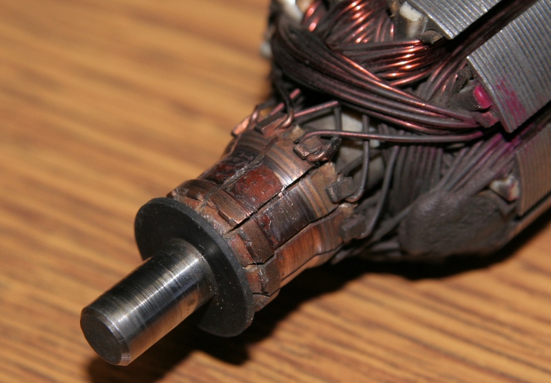

Avgur 4 Опубликовано 23 марта, 2010 а я вот только что разобрал моторчик печки полностью (до этого ток продувал и смазывал). разобрал из-за того что включаться стала плохо - то включится, то нет. и только постукивания по корпусу моторчика помогало включить его... так вот, разобрал - а на коллекторе несколько делений изъедено до основания... видно, если ротор останавливается в этом положении, то потом и не включается с первого раза... опять придется потратится... )) Поделиться сообщением Ссылка на сообщение Поделиться на другие сайты
ramil1909 1 Опубликовано 7 апреля, 2013 а я вот только что разобрал моторчик печки полностью (до этого ток продувал и смазывал). разобрал из-за того что включаться стала плохо - то включится, то нет. и только постукивания по корпусу моторчика помогало включить его... так вот, разобрал - а на коллекторе несколько делений изъедено до основания... видно, если ротор останавливается в этом положении, то потом и не включается с первого раза... опять придется потратится... ))Кстати, можно и не тратиться. Покупаешь на разборке моторчик дворников от ВАЗа классики (100-200 руб.), и меняешь коллектор, он идентичен. Моторчик снова в работе. Поделиться сообщением Ссылка на сообщение Поделиться на другие сайты
