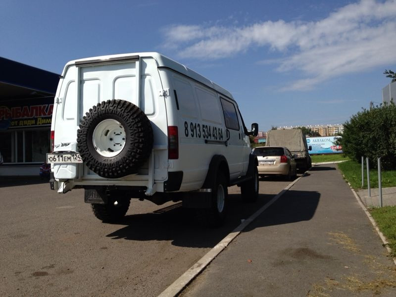

chan 38 Опубликовано 7 октября, 2013 у меня вообще 2 запаски на дверях катаются)))с права и с лева Поделиться сообщением Ссылка на сообщение Поделиться на другие сайты
Аркадич 2 174 Опубликовано 7 апреля, 2014 у меня вообще 2 запаски на дверях катаются)))с права и с леваФото-фото давай! У меня хоть соболь,но чем такой заводской вариант то плох???Ну да,часть багажника воруется,зато нет ни каких проблем,ни чего не рвет..И не летает по кузову... На 2705 у меня так же стоит,но при полной загрузке(продукты)хрен достанешь пока пол машины не разгрузишь... Поделиться сообщением Ссылка на сообщение Поделиться на другие сайты
OLEG 75 40 Опубликовано 13 апреля, 2014 тоже стоит эта штуковина! с ней машину купил. вроде держится крепко :) ! Поделиться сообщением Ссылка на сообщение Поделиться на другие сайты
УТЮГ888 943 Опубликовано 13 апреля, 2014 тоже стоит эта штуковина! с ней машину купил. вроде держится крепко :) !Это верх "инженерной"мысли. Поделиться сообщением Ссылка на сообщение Поделиться на другие сайты
