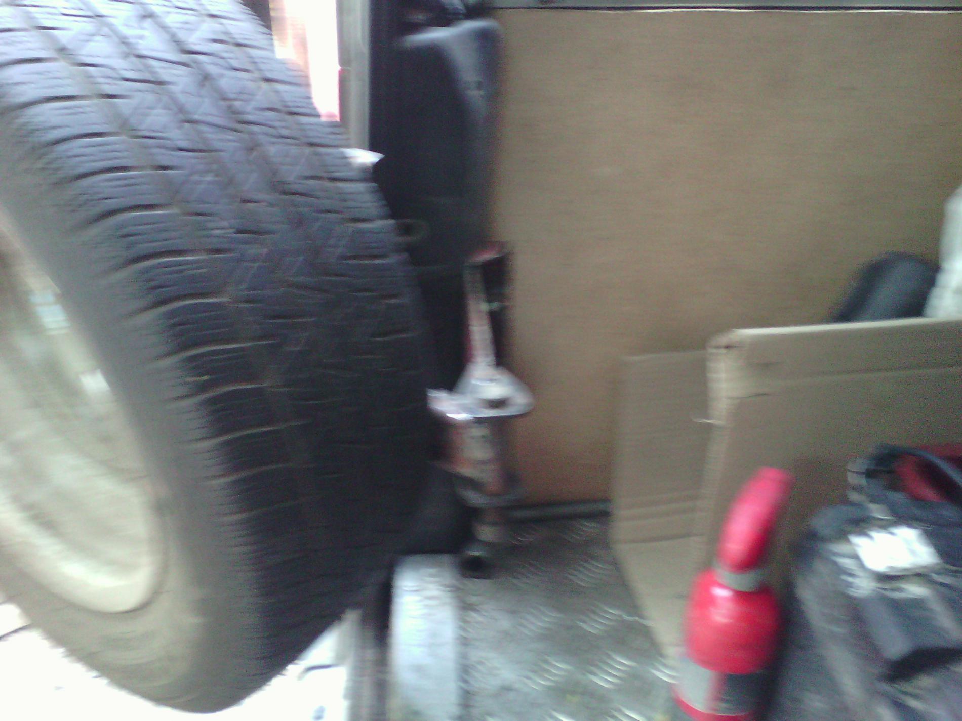

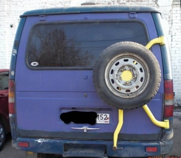

Чук 841 29 Опубликовано 6 мая, 2016 Вот,можно так использовать Держатель для запаски. Поделиться сообщением Ссылка на сообщение Поделиться на другие сайты
Игорь85 755 Опубликовано 6 мая, 2016 Вот,можно так использовать Держатель для запаски. можно. но сейчас это называется изменение конструкции автомобиля. надо регистрировать. Поделиться сообщением Ссылка на сообщение Поделиться на другие сайты
Чук 841 29 Опубликовано 6 мая, 2016 (изменено) Извините,кенгурины, запрещены ещё с 2005 года.,не будем спорить ,здесь.У каждого свои взгляды на жизнь.Так на всякий случай -за баранкой с 1982 г.,и город,и межгород,и целины,, и прицепы,и полуприцепы,и боссы,и внучке 4 года. Изменено 6 мая, 2016 пользователем Чук 841 Поделиться сообщением Ссылка на сообщение Поделиться на другие сайты
Игорь85 755 Опубликовано 6 мая, 2016 а не кто и не спорит. раньше за подножки кенгурины, силовой обвес, штраф был 100р, потом 500. сейчас штраф и снятие с регистрации. вам это надо. Поделиться сообщением Ссылка на сообщение Поделиться на другие сайты

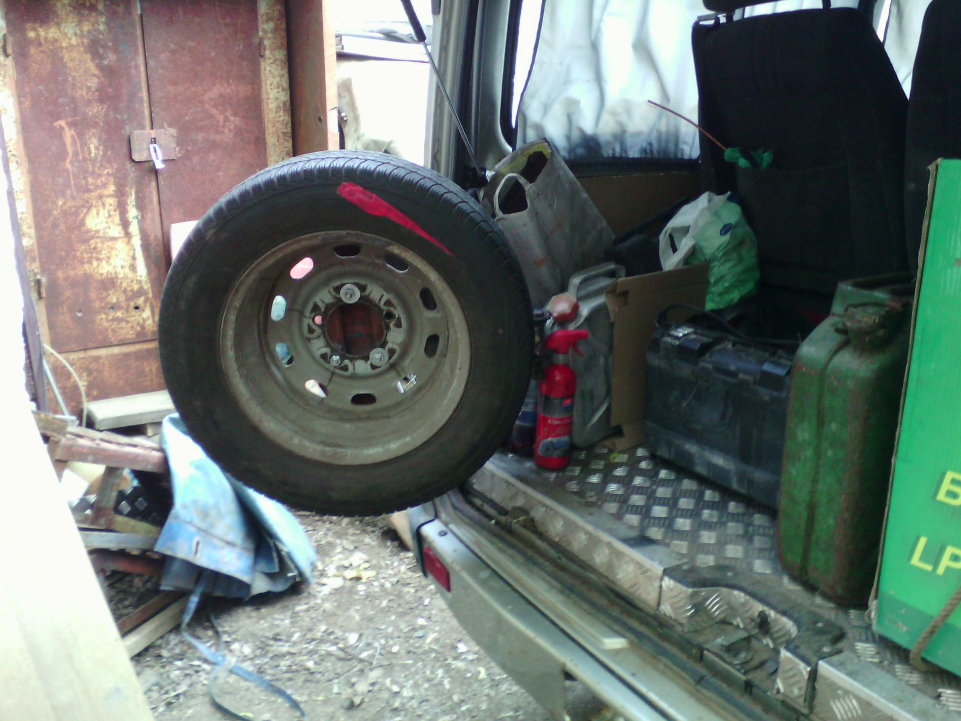

shkiper 281 Опубликовано 7 мая, 2016 (изменено) вот мой вариант на барге.(немного фотки неправилного ракурса, жена фоткала ,по заданию ;) ) Изменено 7 мая, 2016 пользователем shkiper Поделиться сообщением Ссылка на сообщение Поделиться на другие сайты
Чук 841 29 Опубликовано 8 мая, 2016 То же,хорошо. Поделиться сообщением Ссылка на сообщение Поделиться на другие сайты

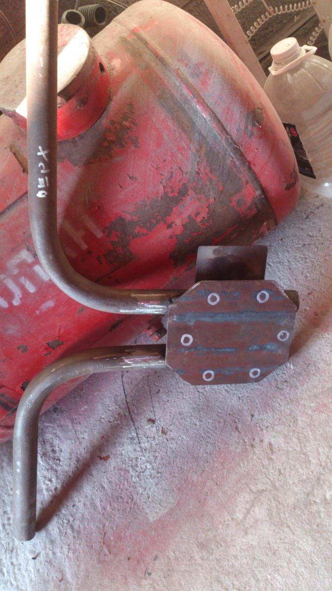

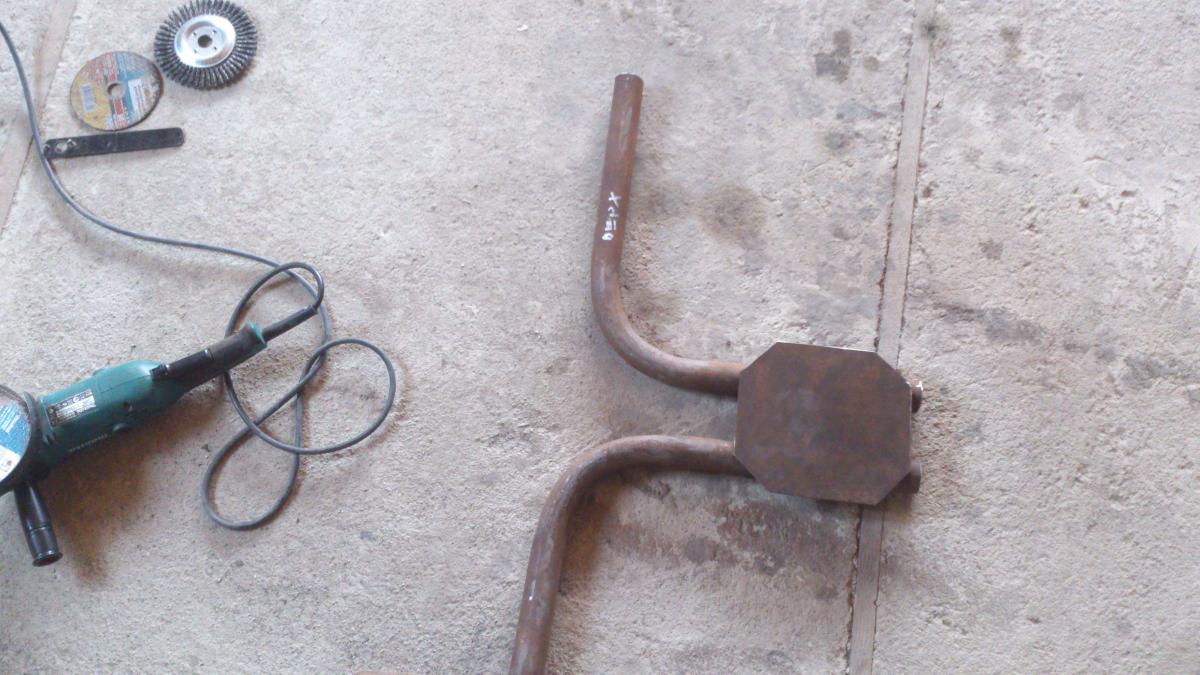

Андрюха26 0 Опубликовано 5 марта, 2017 Добрый день всем. Прочитал форум. Спасибо всем за полезные советы. Решил сделать сам кронштейн под запасное колесо на заднюю дверь своей газели 2705, а то валяется в кузове, мешает (благо руки растут от куда надо). И возник у меня вот такой вопрос, как прикрепить кронштейн к навесам дверей, на бизнесах навесы без сквозных отверстий под болты! Помогите советом, сверлить насквозь навесы или приварить кронштейн к навесам? Поделиться сообщением Ссылка на сообщение Поделиться на другие сайты
Валерий(69) 1 510 Опубликовано 5 марта, 2017 Лучше не приваривать. Поделиться сообщением Ссылка на сообщение Поделиться на другие сайты
Андрюха26 0 Опубликовано 5 марта, 2017 Тогда остается только сверлить и на болты. Поделиться сообщением Ссылка на сообщение Поделиться на другие сайты
Валерий(69) 1 510 Опубликовано 5 марта, 2017 Тогда остается только сверлить и на болты.Не рассматривал вариант под петлю на пластине? Поделиться сообщением Ссылка на сообщение Поделиться на другие сайты
Андрюха26 0 Опубликовано 5 марта, 2017 Это как? Поделиться сообщением Ссылка на сообщение Поделиться на другие сайты

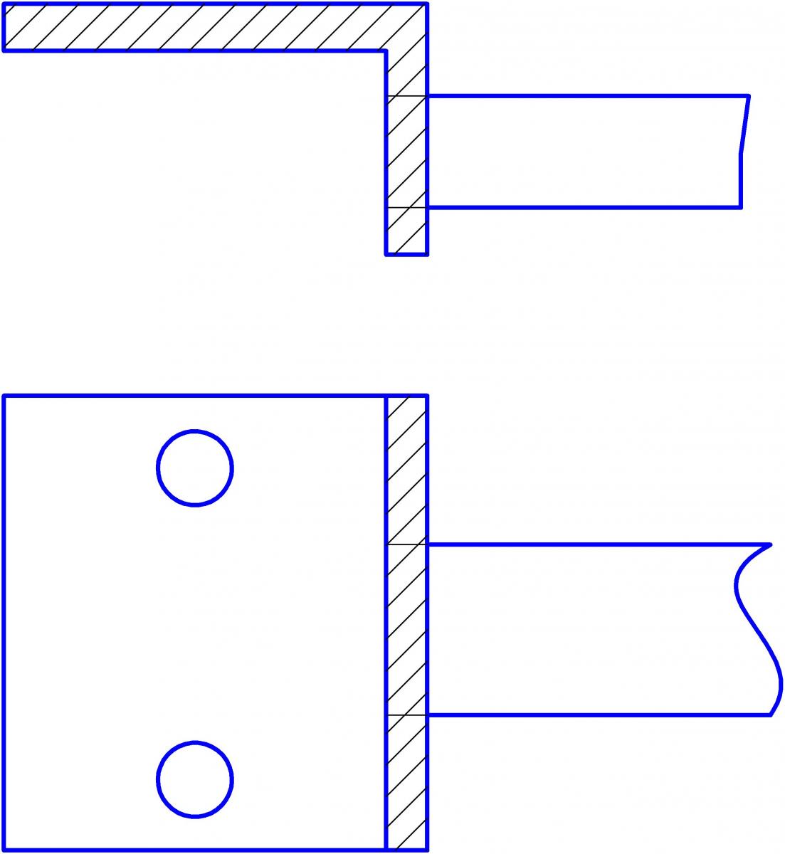

Валерий(69) 1 510 Опубликовано 5 марта, 2017 (изменено) Это как?Подожди несколько минут нарисую. Изменено 5 марта, 2017 пользователем Валерий(69) Поделиться сообщением Ссылка на сообщение Поделиться на другие сайты
Валерий(69) 1 510 Опубликовано 5 марта, 2017 Сделать "Г"- образный кронштейн (3мм) к нему приварить трубу крепления запаски, а другим концом установить под дверную петлю. Поделиться сообщением Ссылка на сообщение Поделиться на другие сайты
Андрюха26 0 Опубликовано 5 марта, 2017 Спасибо, как вариант. Поделиться сообщением Ссылка на сообщение Поделиться на другие сайты
