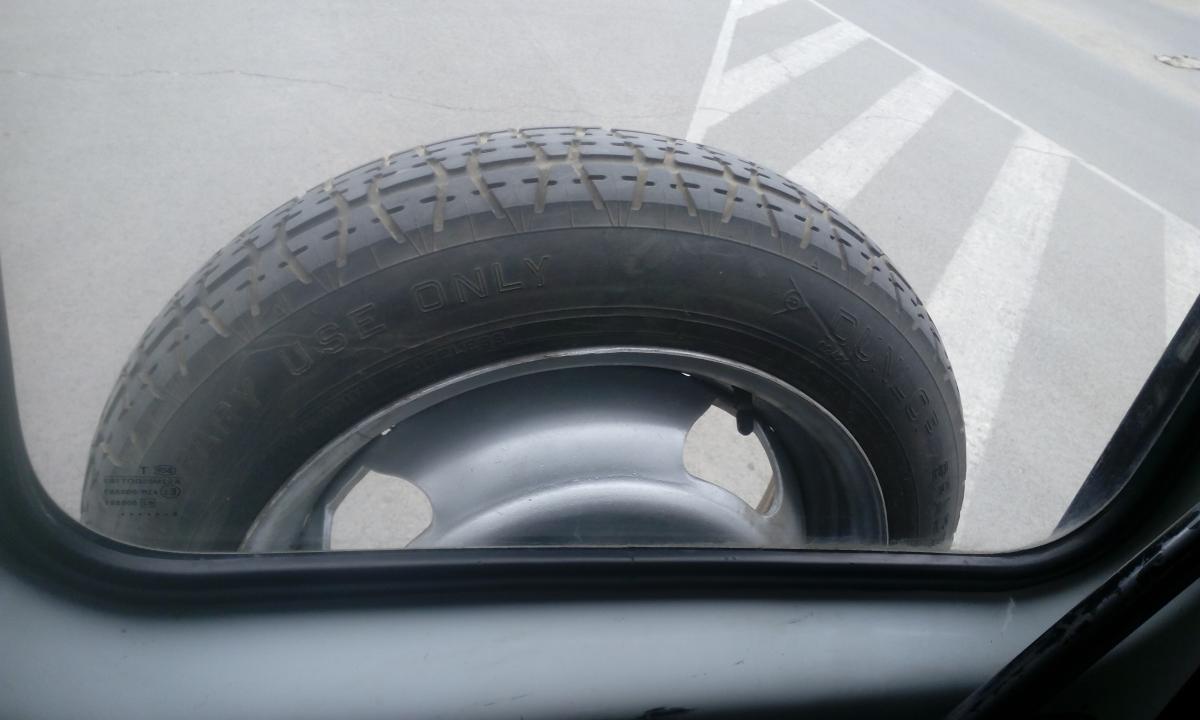

next 173 Опубликовано 20 апреля, 2018 у меня во какая запаска есть)). 3 Поделиться сообщением Ссылка на сообщение Поделиться на другие сайты
ИванСПб 1 244 Опубликовано 20 апреля, 2018 запаска есть))это продаётся или самому нада изготавливать? Поделиться сообщением Ссылка на сообщение Поделиться на другие сайты
next 173 Опубликовано 21 апреля, 2018 это продаётся или самому нада изготавливать?не,не продается)) сделал из шины от докатки и штатного газелевского диска 1 Поделиться сообщением Ссылка на сообщение Поделиться на другие сайты

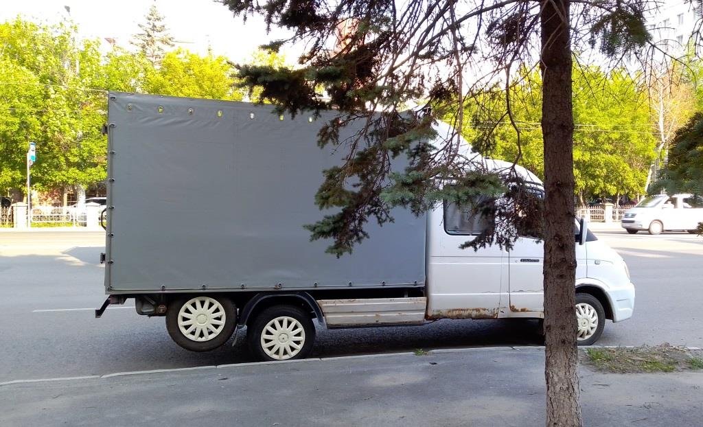

Штабс-капитан 7 Опубликовано 12 мая, 2021 Дожимаю тему с запаской под днищем. На "Баргузине". Сварил площадку по размеру колеса. Несущая часть крепится к поперечинам на раме с помощью перемычки/траверсы. Площадка с колесом крепится к несущей части на шарнирах и опускается вместе с колесом. Крепится конструкция сразу за передним правым колесом. Всё это сварил, поставил, правда крепится (в районе порогов) опускающаяся часть пока с помощью верёвки. Клиренс не страдает: конструкция существенно выше рычага переднего правого колеса. Отъездил больше года, всё отлично, не мешает, не цепляется, нормально сделать эту "времянку" пока недосуг. Понимаю, со слов трудно понять, фотографии будут попозже. Сейчас варю порог. Он будет крепиться к платформе с колесом и опускаться вместе с ней. Крепления-защёлки (две) планирую расположить под порогами дверей: сдвижной и передней пассажирской. Работы ещё очень много, но главное, что запаска нормально расположилась и может там находиться. Поделиться сообщением Ссылка на сообщение Поделиться на другие сайты
Штабс-капитан 7 Опубликовано 17 мая, 2021 (изменено) Площадка: По размеру колеса: Крепится на поперечины рамы: Запаска существенно выше передних рычагов, не говоря уже у заднем мосте: Фиксаторы монтируются в пороги дверей. Тут полёт для фантазии. Свой вариант, если кому интересно, выложу позже. Снаружи запаску абсолютно не видно. Но у меня другая тема: нужен порог-подножка. Машинка с инвалидным знаком, ни разу не останавливали, поэтому езжу с порогом (пока временным, ещё не обварил капитально, и не красил). При опускании конструкции, вместе с порогом, колесо спокойно, по направляющей, входит и выходит )) Изменено 17 мая, 2021 пользователем Штабс-капитан добавить Поделиться сообщением Ссылка на сообщение Поделиться на другие сайты
Штабс-капитан 7 Опубликовано 17 мая, 2021 После переноски запаски создалось впечатление, что из салона убрали слона ))) Поделиться сообщением Ссылка на сообщение Поделиться на другие сайты
