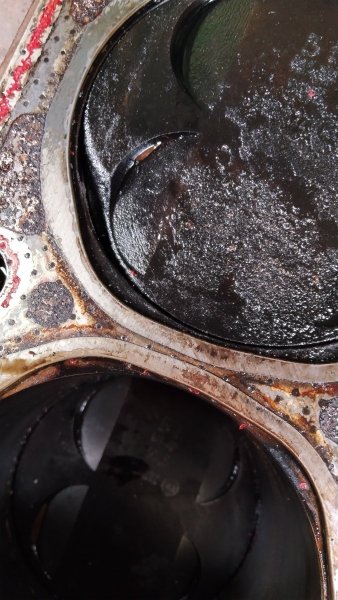

rezh_perevozki 0 Опубликовано 16 часов назад Прогорел поршень. Змз 406 инж.. Бензин. Зеркало идеал. Нужно ли растачивать под следующий ремонт или можно просто заменить поршневую? Поделиться сообщением Ссылка на сообщение Поделиться на другие сайты
L2140 1 540 Опубликовано 12 часов назад 4 часа назад, rezh_perevozki сказал: Прогорел поршень. Змз 406 инж.. Бензин. Зеркало идеал. Нужно ли растачивать под следующий ремонт или можно просто заменить поршневую? Измерить цилиндр , соотнести с допусками, принять решение о способе ремонта. На прокладке следы перетока ож/газов между цилиндрами 1 Поделиться сообщением Ссылка на сообщение Поделиться на другие сайты
