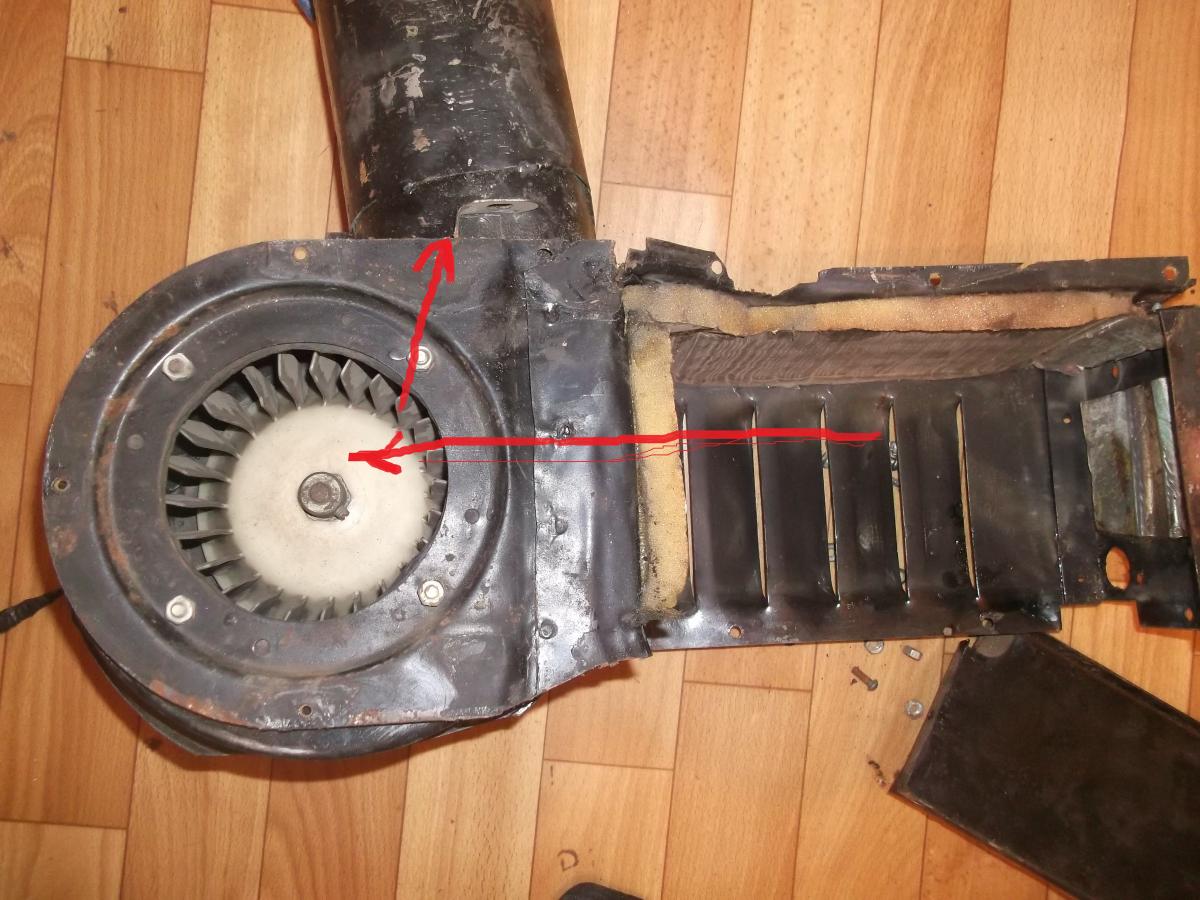

jenia2627
Под жабрами(я так понимаю)стоит радиатор?Тогда надо трубу или заткнуть или удалить.
тогда откуда дуть то будет,дует то из трубы!
Татарин
Забор идёт из центра улитки.Если судить по фото ,то крыльчатка должна вертеться против часовой стрелки.Корпус с жабрами для чего?Там радиатор стоит?Если да,то глуши трубу.Если нет тогда глуши выход на корпус с жабрами.Не понятно где сам радиатор-то стоит у тебя на этой мандуле?
jenia2627
да под жабрами стоит радиатор,дует у меня из трубы из этой,если я ее заткну откуда дуть будет?
вот так у меня!
труба направлена на ноги пассажиров,из нее и поступает теплый воздух!
Изменено пользователем jenia2627
Татарин
Всё врубился.Ну тогда смотри направление вращения крыльчатки и как плотно она находится к корпусу.Что-бы перетока не было.Вообще не эстетичная конструкция имхо.Гремит поди, как погремушка ;)
Crady
радиатор должен стоять перед выходом воздуха с улитки.при твоей системе нужен поток набегающего воздуха на радиатор,иначе не будет толку.точней тепла

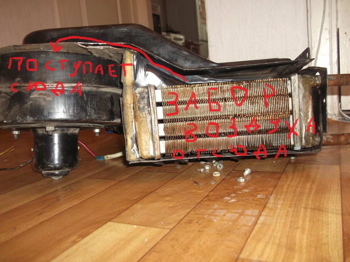

jenia2627
еще фото
что можно придумать в моем случае?
Crady
jenia2627, покупай улитку в сборе от ваз 08 и ставь выходом к радиатору.что бы с улитки дуло через радиатор,можно и сопротивление от той же 08 воткнуть на 3 скорости.вот тебе и печка.тут или радиатор переносить,либо покупать нормальную печку.при такой конструкции не будет тепла толком.

мне интересно,а если эти самые жабры залепить может эффект будет получше,через них не будет тепло уходить!
Crady
нет.эта система будет работать только при набегающем на радиатор воздушном потоке.вентилятор тут играет типа для увеличения скорости потока.создаёт разряжение за радиатором.и то.вряд ли особо поможет.чего то добиться можно если выкинуть этот вентилятор и воткнуть туда вентиляторы от компа пару штук,и то толку больше будет :D

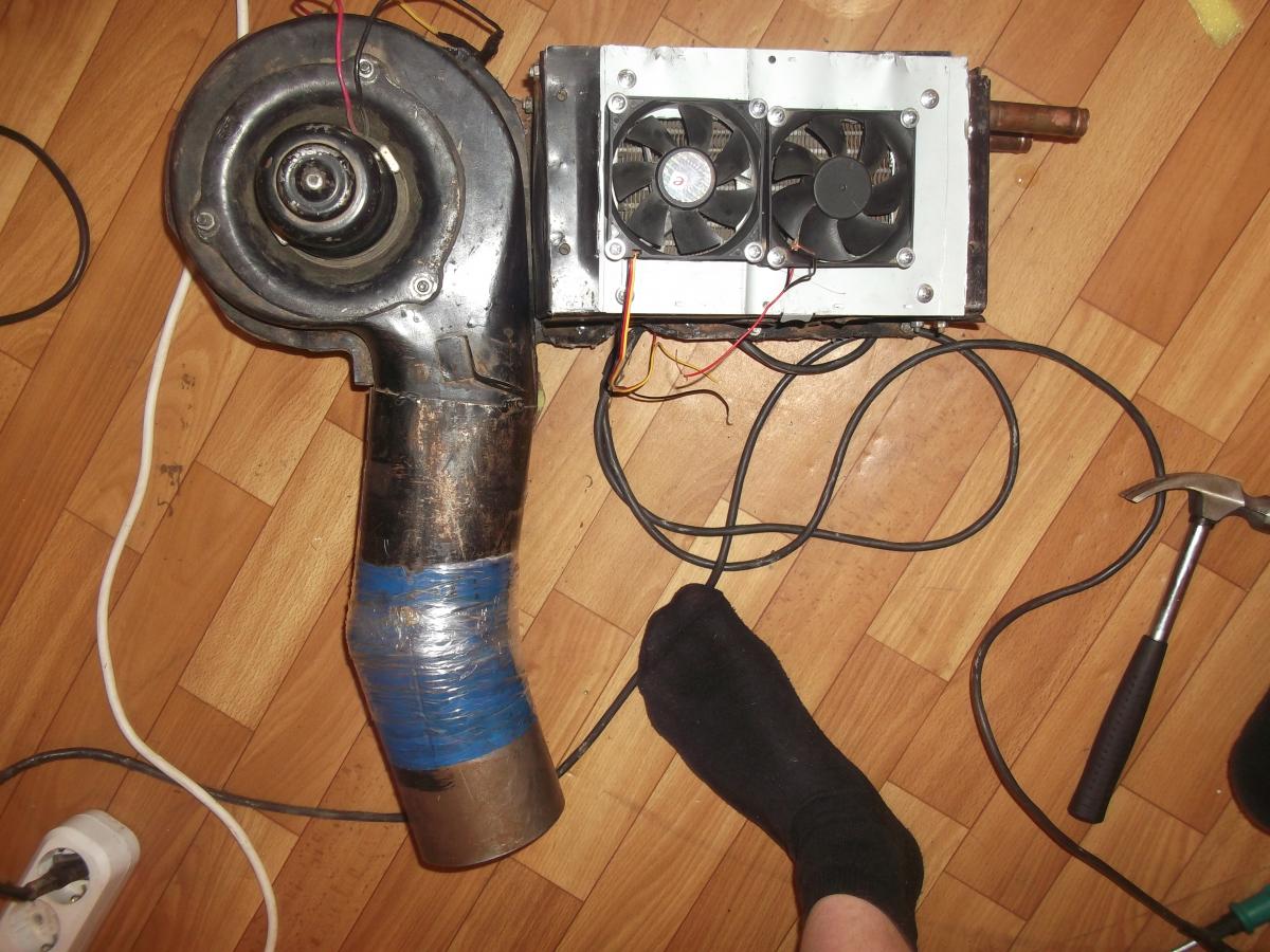

Ну вообщем ничего другого я придумать не смог,кроме как разобрать старый системник и дернуть оттуда два кулера!и присобачить их к чудо юдо печке! :D
Crady
улитку вообще выкинуть можешь.этих хватит
jenia2627
ты наверное не понял,тут система такая:улитка(основной вент)тянет на себя воздух от печки,а кулера хватают воздух снаружи,и пропускают его через радиатор!
мне вот теперь интересно как кулера подключать,нужен отдельный + или можно подцепить к этой же печки к ее +вому проводу!нагрузка не большая будет?

ды,ды..канечна не понял! :D от улитки только толку нет.ставь улитке от 08 в сборе с пластиком.а так этих хватит что бы тепло пошло.даже БЕЗ улитки
jenia2627
Зема да я бы с радостью поставил,только вот финансы не позволяют(растраты сейчас другие)!а от улитки все же толк хоть и небольшой но есть,когда руку подносишь дует прилично.пробовал отключал улитку,и включал кулера,дак вот от них еле еле полуживой ветерок!
слушай Сrady,подскажи можно ли кулера и печку запитать вместе,нагрузка большая будет,или все же кулерам отдельный плюс надо?
RAV
Да от компьютерных нагрузки максимум 5-6 ватт будет - цепляй к старому.

Только толку от них будет мало, напорчик слабый.
jenia2627
ну не скажи,пробовал подключал,вместе с основным вентилятором дует здорово!
