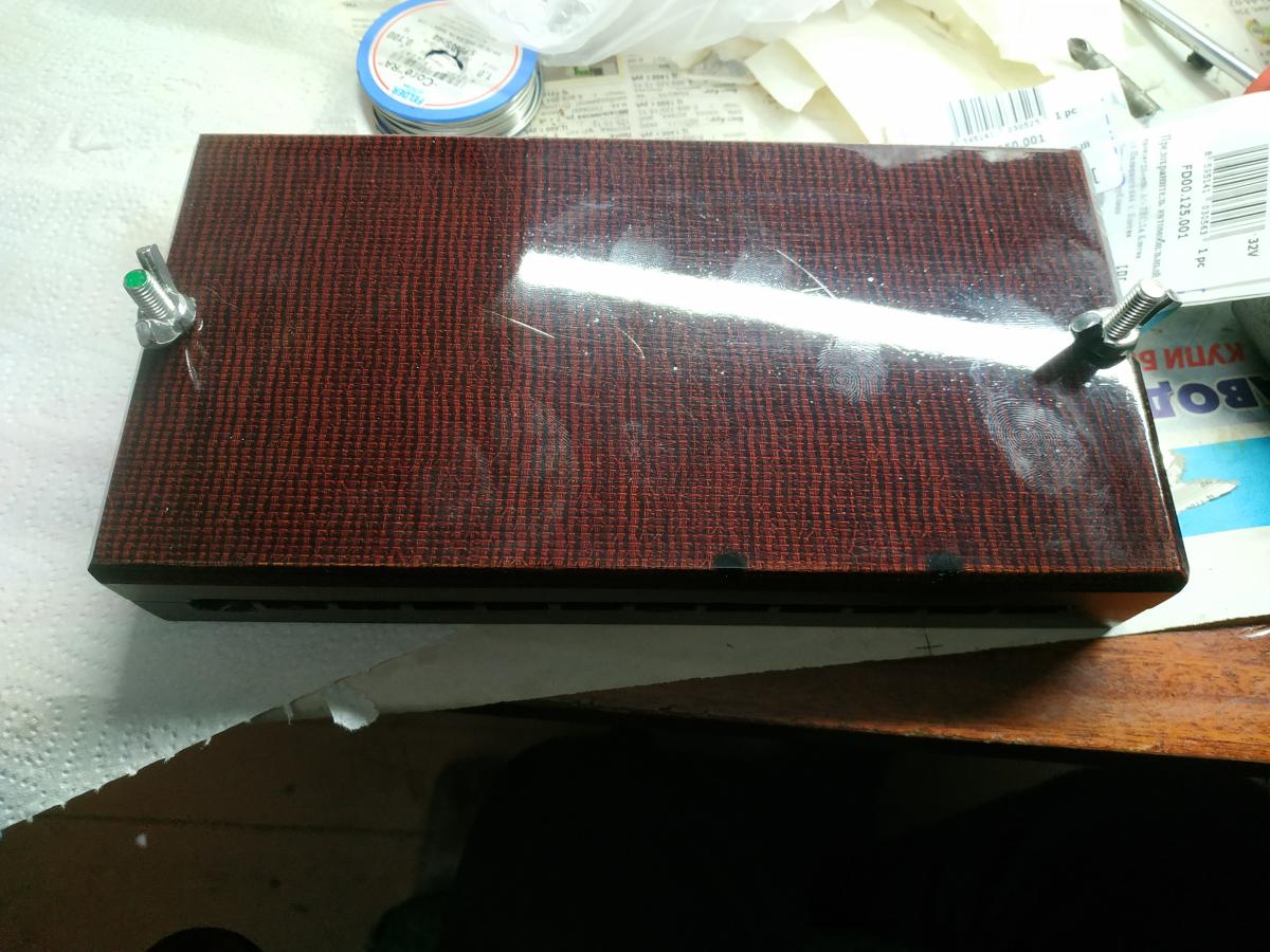

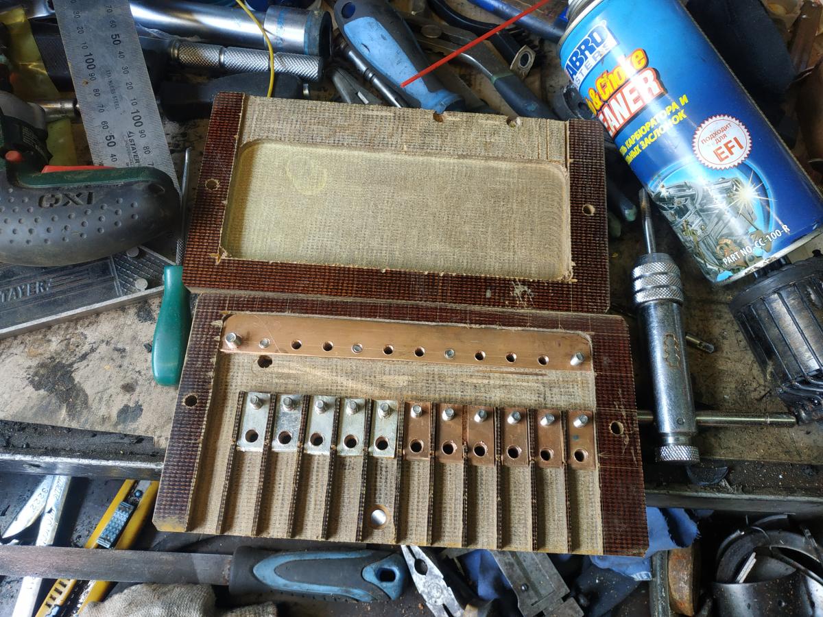

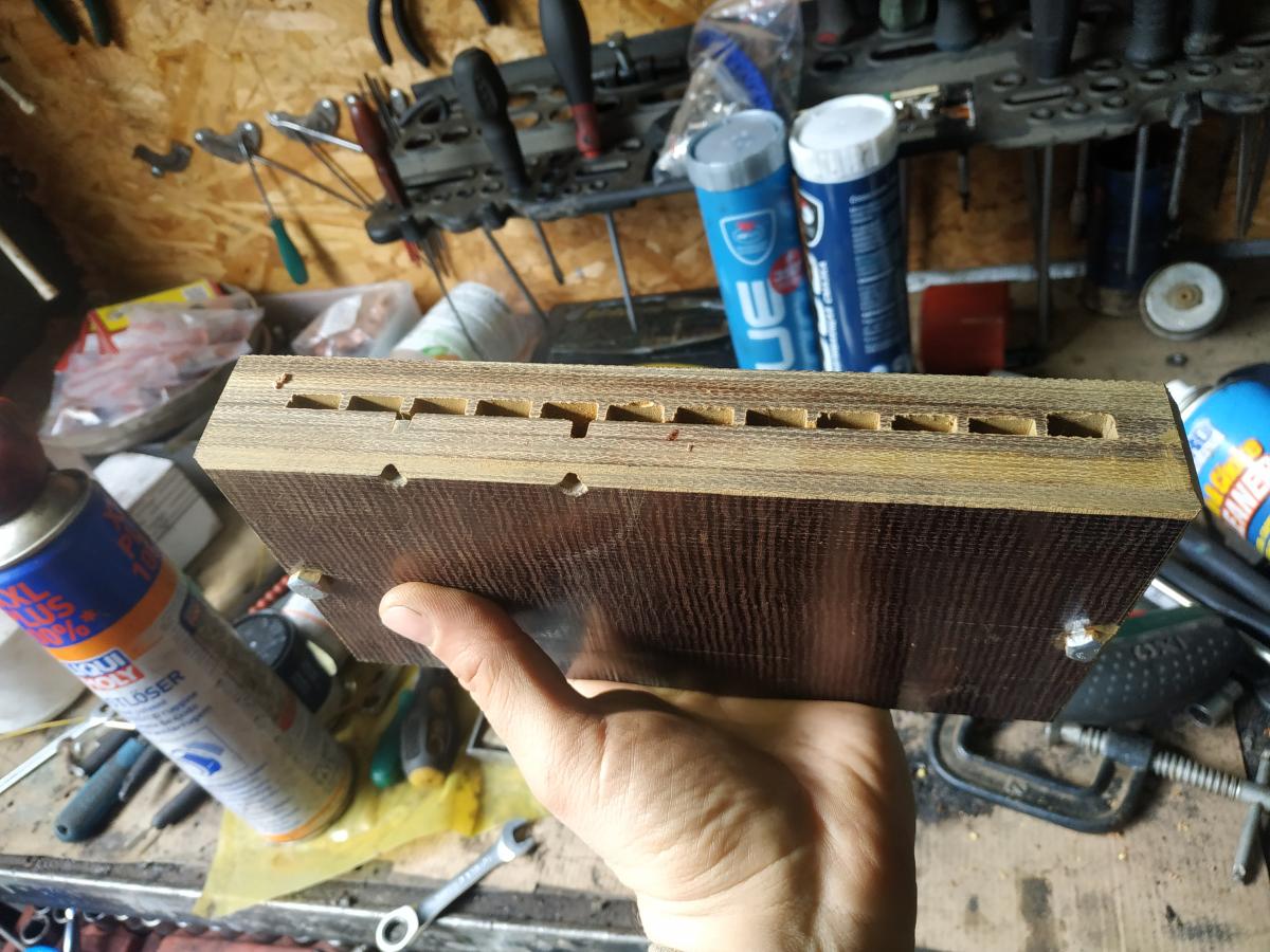

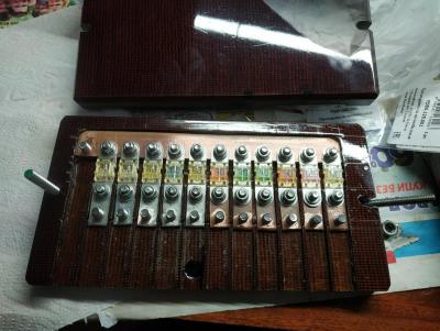

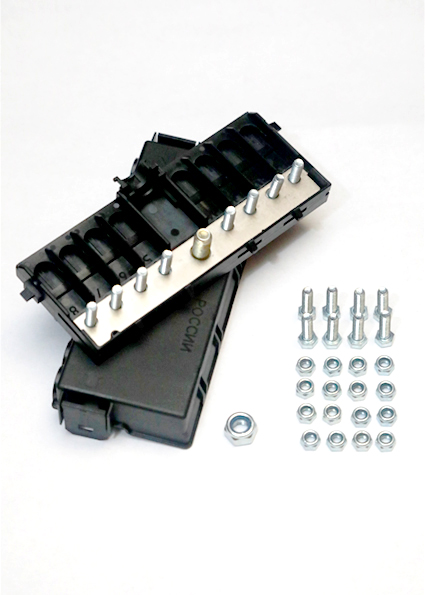

Владимир 23 498 Опубликовано 12 марта, 2019 Надоели проволочки вместо предов. Я не жмот, но покупаешь новые преды, ставишь и еле тянешь чтоб не порвался. Да и не хватает мне даже 4 предов от Волги. Хотел подобрать что нибудь от Ино. Но ценник не гуманный на новое. Даже заказал в клемма 505 блок на 8 предовНо толи они не доделали его, толи содрали не правильно, толи болты правильные зажали, короче не понравился тем что нижняя часть преда прикручивается напрямую к проводу обычным болтом м5 и все это никак не фиксируется в колодке а просто висит на верхней части преда. Хотя в корпусе есть отливы под крепление спец болтов. Судя по всему они должны быть с квадратной шляпой 12мм и небольшим круглым выступом, которым и должен фиксироваться и центроваться болт. Хотел выточить, даже нержавейку купил, но потом решил попробовать полностью сделать своё. Текстолит уже лежал года 1.5 ждал именно этого момента, долго она блудила в мыслях. Не знал как его фрезеровать. Получилось на обычном сверлильном станке все сделать ну и болгарка. Потом от нефиг делать лаком вскрыл.Вся фурнитура нержавейка. Шина медная 2мм. 1 Поделиться сообщением Ссылка на сообщение Поделиться на другие сайты

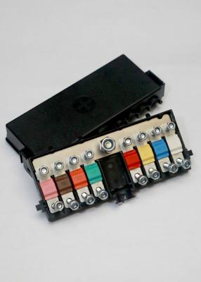

Toyota007 2 889 Опубликовано 12 марта, 2019 Владимир 23, И где ты такой ящик закрепил под капотом?Насчитал 12 предов,при таком раскладе можно каждую лампочку на машине на этот ящик затащить. :lol:Во люди творят.Да согласен,что заводских 4 шт не хватает,но и так много силовых зачем?6шт.Было бы за глаза,у нас нет столько много силовых выходов.А ещё,если провод нагревается,но не каратит,то пред ни один не помогает.Сам тушил две машины,а потом разбирал причину возгорания.На всех авто,предохранители были целые.Машина загорается от плохого контакта,а не от плохого предохранителя. Поделиться сообщением Ссылка на сообщение Поделиться на другие сайты
Владимир 23 498 Опубликовано 12 марта, 2019 Владимир 23, И где ты такой ящик закрепил под капотом?Насчитал 12 предов,при таком раскладе можно каждую лампочку на машине на этот ящик затащить. :lol:Во люди творят.Да согласен,что заводских 4 шт не хватает,но и так много силовых зачем?6шт.Было бы за глаза,у нас нет столько много силовых выходов.А ещё,если провод нагревается,но не каратит,то пред ни один не помогает.Сам тушил две машины,а потом разбирал причину возгорания.На всех авто,предохранители были целые.Машина загорается от плохого контакта,а не от плохого предохранителя.ну закрепить не проблема, делал по размеру ЭБУ, у меня дизель ниссановский, место ЭБУ свободно. Предов 11, на самом деле мне бы хватило 9 -10, но место было и один запасной будет. В кабину на всю заводскую проводку уходит 2 силовых +, на свет и все остальное. 3 пред на зарядку от генератора, 4 свечи накаливания, 5 кондиционер(муфта и вентилятор), 6 компрессор беркут 20, 7 инвертор, 8 отдельный провод на аксессуары, 9 автономии(бинар и фен эбершпехер), 10 усилитель. Там небольшой доработке ещё подвергся салонный блок предохранителей 1 Поделиться сообщением Ссылка на сообщение Поделиться на другие сайты
ZAN57 3 471 Опубликовано 13 марта, 2019 Ну молодец Вова Кубанский. А я наиболее опасные ципи еще и чз автоматы пускаю, у них как раз быстродействие и точность. Про нагрев выше Тойота правильно пишет. Когда на 1 преде 5-6 разных потребителей, то его номинал близок к суммарному току. При этом, иногда КЗ на тонких проводах и плохих соединениях создает ток меньше номинала, особенно на тонюсеньких длинных проводочках. Он уже плавится, соединение до красна греется, а преду хоть бы что... Поэтому обязательно разбивать потребителей на маленькие группы, с точным номиналом преда, ставить автоматы. Чем меньше потребителей на одном преде и автомате, тем лучше, в идеале один на один. Поделиться сообщением Ссылка на сообщение Поделиться на другие сайты

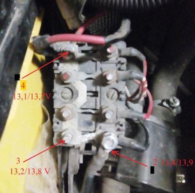

ZAN57 3 471 Опубликовано 19 июля, 2019 (изменено) Токоведущая шина нормально слева, как гребёнка от неё все пердохренители. Нижний на гену. Стандартно для бизнеса 90А, я поставил 120А (гена 140А и инвертор 2квт = 150А, из них на гену даже при заряженном АКБ приходится больше половины). фары по- моему по схеме и сидят на одном контакте с кабелем от гены, то есть с АКБ общаются чз пред 90А, с геной контачат напрямую без преда на силовом блоке. Только не фары а подрулевой переключатель фар и поворотов. Этот блок предов окисляется быстро, резьбы ослабляются, тк перепад температур и токи. Лучше менять раз в 3-4 года, стоит не дорого, и все сочленения промазывать смазкой сверху и внутри, регулярно протягивать. Изменено 19 июля, 2019 пользователем ZAN57 1 Поделиться сообщением Ссылка на сообщение Поделиться на другие сайты
ZAN57 3 471 Опубликовано 19 июля, 2019 (изменено) У меня такой блок. Купил уже новый, один в один.Точка 4 это АКБ, точка 2 это гена. От точки 3 до точки 4 токоведущая шина. черный провод от точки 2 - на переключатель света и поворотов. Остальные справа- на ЗЗ, ЭБУ и т.д.А что он у тебя куцый, всего на 2 преда? Изменено 19 июля, 2019 пользователем ZAN57 1 Поделиться сообщением Ссылка на сообщение Поделиться на другие сайты
