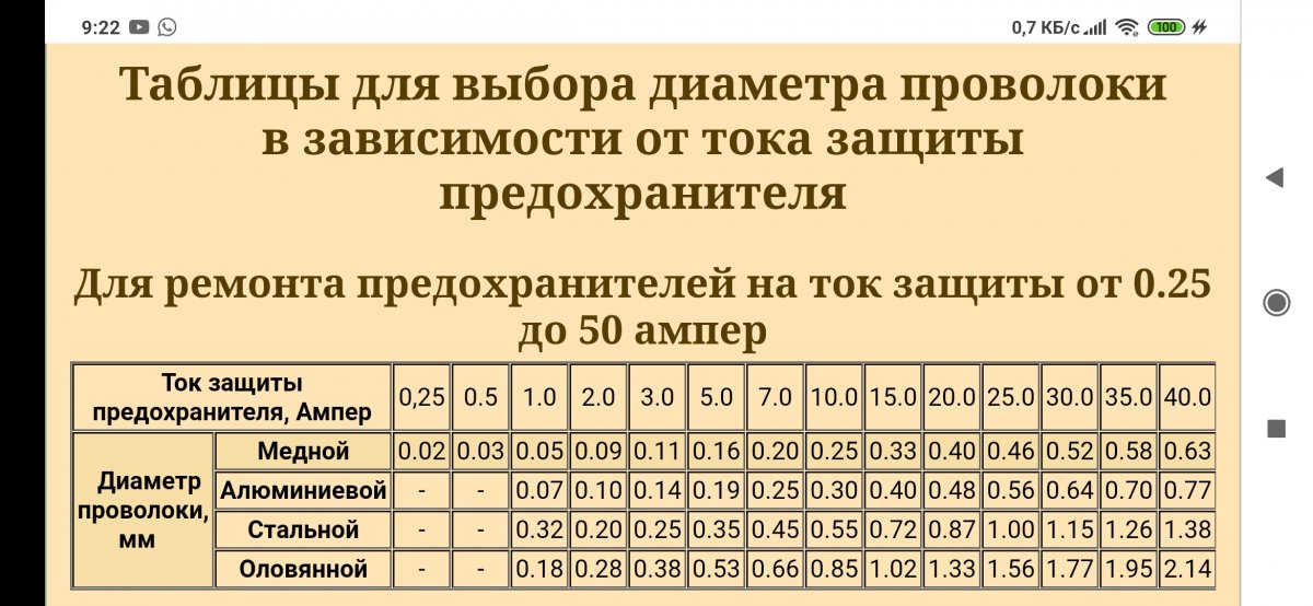

Vovok 534 Опубликовано 22 августа, 2020 В 20.08.2020 в 23:34, Alex030569 сказал: Работы навалило,некогда заехать в магазин купить новый блок силовых предохранителей.Езжу с жучком из проволоки. Мда... Поделиться сообщением Ссылка на сообщение Поделиться на другие сайты
Alex030569 7 033 Опубликовано 22 августа, 2020 24 минуты назад, Vovok сказал: Мда... Каждый день не раньше 21-00 домой прихожу.Поставил жучок из медной проволоки,рассчитав правильно сечение.Вроде 0,6 мм соответствует 40А . Поделиться сообщением Ссылка на сообщение Поделиться на другие сайты
rusgg 4 003 Опубликовано 22 августа, 2020 Осталось только длину уменьшить для быстрого срабатывания предохранителя. Поделиться сообщением Ссылка на сообщение Поделиться на другие сайты

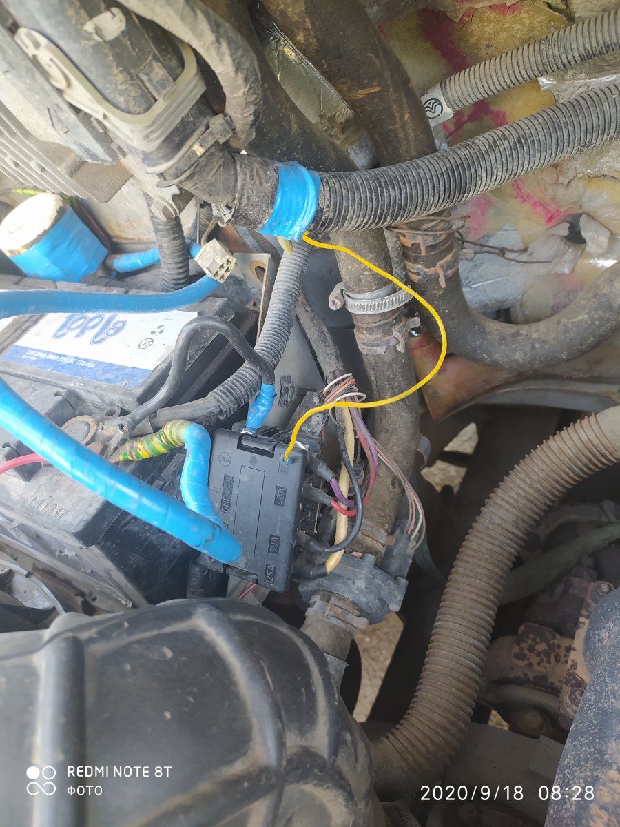

Alex030569 7 033 Опубликовано 18 сентября, 2020 Что бы в очередной раз не терялась крышка блока силовых предохранителей. Поделиться сообщением Ссылка на сообщение Поделиться на другие сайты
Toyota007 2 891 Опубликовано 18 сентября, 2020 @Alex030569 На бантике..Прикольно. Поделиться сообщением Ссылка на сообщение Поделиться на другие сайты
Alex030569 7 033 Опубликовано 18 сентября, 2020 11 минут назад, Toyota007 сказал: @Alex030569 На бантике..Прикольно. Не,ну а чё?! Заколебали они теряться постоянно,да и запасные преды в них.А отдельно крышки не продаются. А так все мое при мне. 1 Поделиться сообщением Ссылка на сообщение Поделиться на другие сайты
Алексей Ф. 10 186 Опубликовано 18 сентября, 2020 У меня уже год лежит новая крышка в бардачке - боюсь потерять )) @Alex030569 теперь не уронишь крышку на защиту нечаянно или на землю при ремонте. Поделиться сообщением Ссылка на сообщение Поделиться на другие сайты

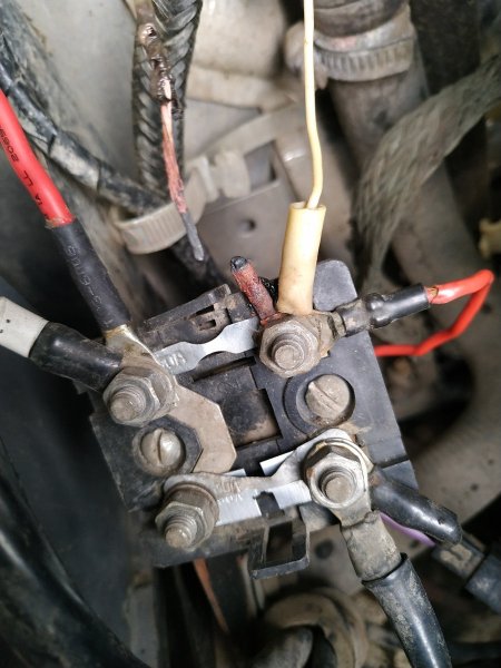

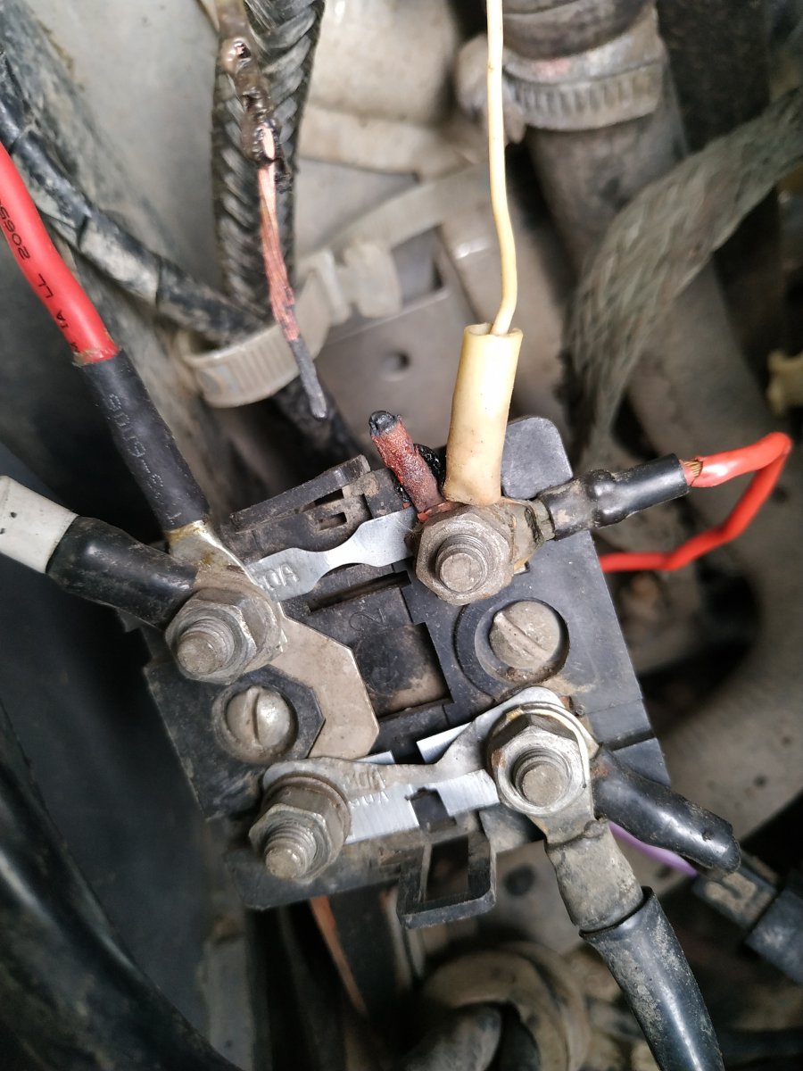

Денис22 452 Опубликовано 9 августа, 2021 Спрошу в этой теме, т.к отгорел провод от коробки предохранителей. Вопрос такой. Если отгорел проводок от клеммы и оплавилась изоляция тут же, то это значит что местный нагрев был из-за плохого контакта именно здесь? Нагрузка на этот провод 110 Вт. Передние ПТФ включены всегда. Поделиться сообщением Ссылка на сообщение Поделиться на другие сайты
L2140 1 834 Опубликовано 9 августа, 2021 17 минут назад, Денис22 сказал: Спрошу в этой теме, т.к отгорел провод от коробки предохранителей. Вопрос такой. Если отгорел проводок от клеммы и оплавилась изоляция тут же, то это значит что местный нагрев был из-за плохого контакта именно здесь? Нагрузка на этот провод 110 Вт. Передние ПТФ включены всегда. Местный нагрев был здесь. Причина может быть и не здесь. Дело может быть не только в контакте , а и в превышении нагрузки допустимой для сечения в тч из за обрыва нескольких жил 1 Поделиться сообщением Ссылка на сообщение Поделиться на другие сайты

lostmedia 360 Опубликовано 9 августа, 2021 3 часа назад, Денис22 сказал: Нагрузка на этот провод 110 Вт. Передние ПТФ включены всегда. Лампы какие стоят, Н11? Поделиться сообщением Ссылка на сообщение Поделиться на другие сайты
странNik 247 Опубликовано 9 августа, 2021 6 часов назад, Денис22 сказал: из-за плохого контакта именно здесь? клемма паянная ипи обжим? 1 Поделиться сообщением Ссылка на сообщение Поделиться на другие сайты
Samarin 246 Опубликовано 11 августа, 2021 Может разгрузочное реле не стоит на птф ,в этом причина нагрева . Поделиться сообщением Ссылка на сообщение Поделиться на другие сайты
