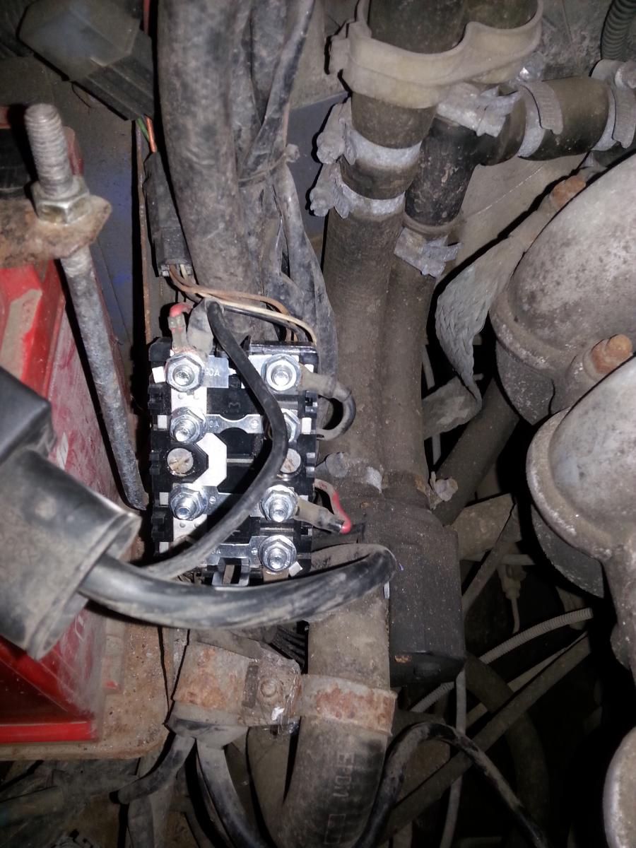

PROTECTOR 73 Опубликовано 14 сентября, 2016 подскажите, правильно скомутированно? Поделиться сообщением Ссылка на сообщение Поделиться на другие сайты
Slavyan 967 Опубликовано 15 сентября, 2016 подскажите, правильно скомутированно? 20160914_183630.jpg 20160914_183639.jpgВ левом верхнем углу что за колхозный оголенный красный провод? Поделиться сообщением Ссылка на сообщение Поделиться на другие сайты
russpb 84 Опубликовано 15 сентября, 2016 оголенный красный провод?Ещё и мимо преда, при двух свободных? Поделиться сообщением Ссылка на сообщение Поделиться на другие сайты

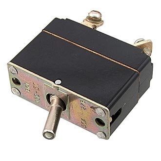

Владисон 72 Опубликовано 22 июня, 2017 Насмотрел ещё маленькие по размеру автоматы. Правда дорогие зараза.. АЗС50 27В 50А - 625 руб. По ссылке у производителя http://radionel.ru/?search=%C0%C7%D1+2&page=1&k=10 Поделиться сообщением Ссылка на сообщение Поделиться на другие сайты
Владисон 72 Опубликовано 22 июня, 2017 Смотрю, у них есть и на 90А автоматы в интернет-магазине https://radionek.ru/kommutatsiya/avtomatyi-zaschityi-seti/Кто-нить ставил себе такие автоматы?Подойдут такие автоматы? Основные технические характеристики автомата защиты сети АЗФ1К:• Напряжение сети переменного тока частотой 400 Гц, В ... 200• Номинальный ток цепи постоянного тока, А ... 2; 3; 5; 7,5; 10; 15; 20; 25; 30; 40; 50• Время срабатывания теплового расцепителя, мин, не более ... 30• Рабочая температура окружающей среды, С ... от -60 до +60• Относительная влажность воздуха при to окр. среды +40 C, % ... до 98• Общий гарантийный срок, лет ... 8• Масса, г, не более ... 120 Поделиться сообщением Ссылка на сообщение Поделиться на другие сайты
