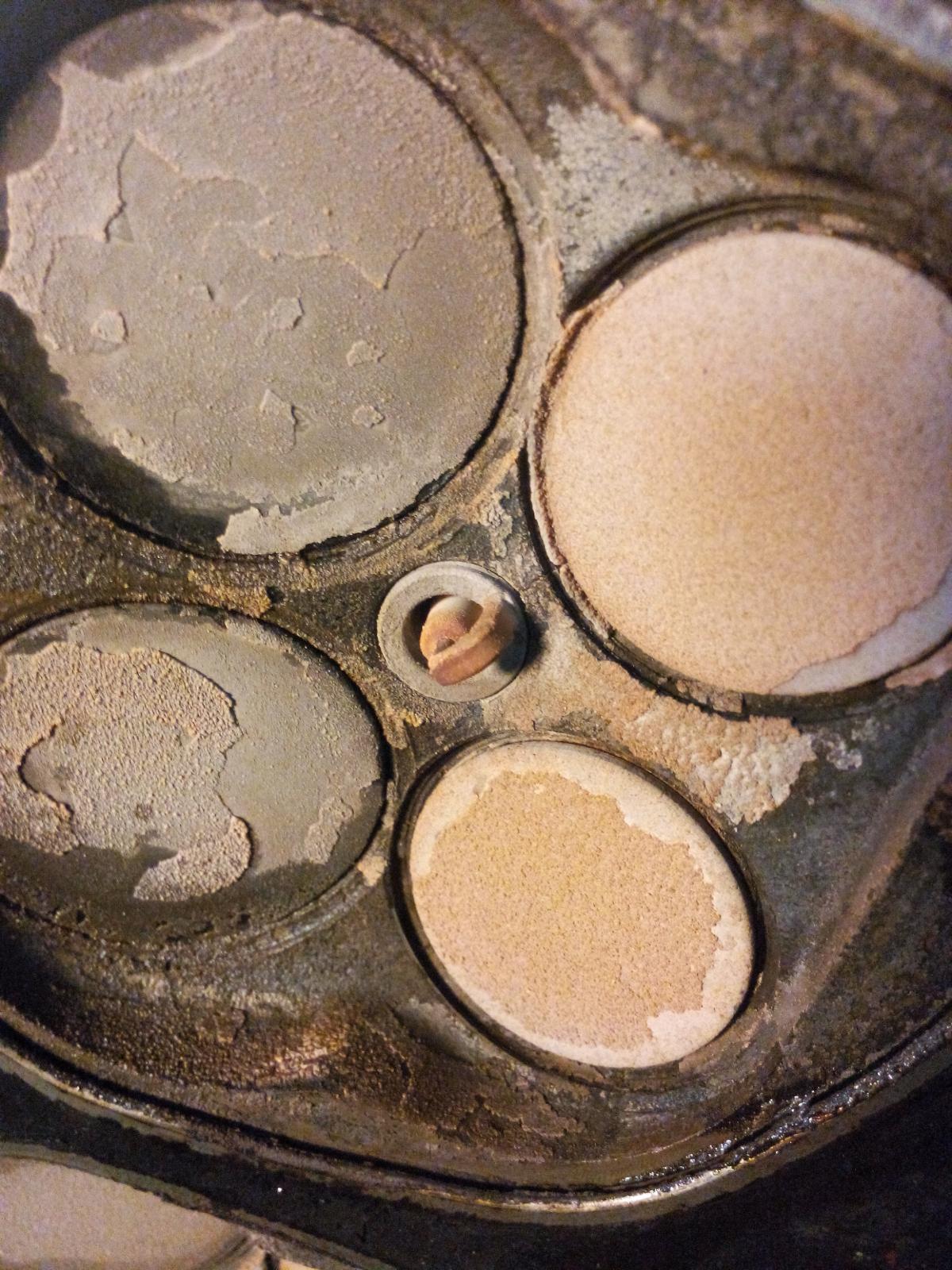

SETRIX1985 77 Опубликовано 8 февраля, 2016 Попробую аргоном заварить. Поделиться сообщением Ссылка на сообщение Поделиться на другие сайты
олег самара 307 Опубликовано 8 февраля, 2016 Заварить можно такое,прогреть только хорошо надо. Сначала гравером очистить все а потом уже варить ,на срезе фрезой должен быть однородный металл... 1 Поделиться сообщением Ссылка на сообщение Поделиться на другие сайты
Берси 623 Опубликовано 8 февраля, 2016 Попробую аргоном заварить. зачем варить эти вмятины? они ни на что не влияют - вообще. Поделиться сообщением Ссылка на сообщение Поделиться на другие сайты
кОСТЯ74 141 Опубликовано 8 февраля, 2016 (изменено) наиди трещину))) с такой можно жить? или голову искать? Изменено 8 февраля, 2016 пользователем кОСТЯ74 Поделиться сообщением Ссылка на сообщение Поделиться на другие сайты
Берси 623 Опубликовано 8 февраля, 2016 А что там искать то - от свечного отверстия (точно по боковому электроду свечи) к седлу выхлопного клапана.Если она не глубокая - а я думаю она мм 2 - 3 не больше, то забить на неё и ездить. 1 Поделиться сообщением Ссылка на сообщение Поделиться на другие сайты
SETRIX1985 77 Опубликовано 8 февраля, 2016 зачем варить эти вмятины? они ни на что не влияют - вообще.Не влияют только с виду, видать глубокая она, вскрыл по причине парения из трубы, ОЖ уходила, при вскрытии обнаружился вымытый четвёртый горшок до блеска, остальные три с нагаром небольшим, прокладку прощупал - не она, места обжима хорошие, да и менялась совсем недавно, на блоке криминала нет, вот только эта вмятина на гбц - грешу на неё. (опрессовку сделать что ли). наиди трещину))) с такой можно жить? или голову искать?Искать "димет" или хорошего аргонщика. Поделиться сообщением Ссылка на сообщение Поделиться на другие сайты
