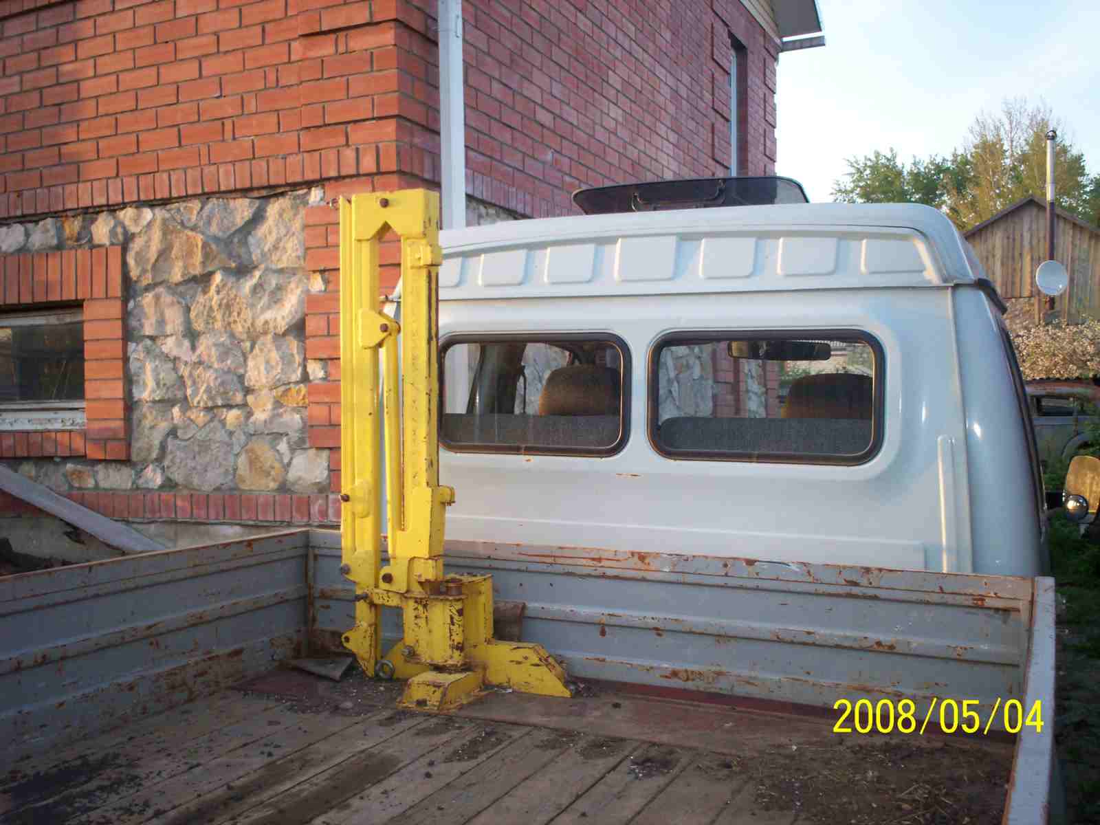

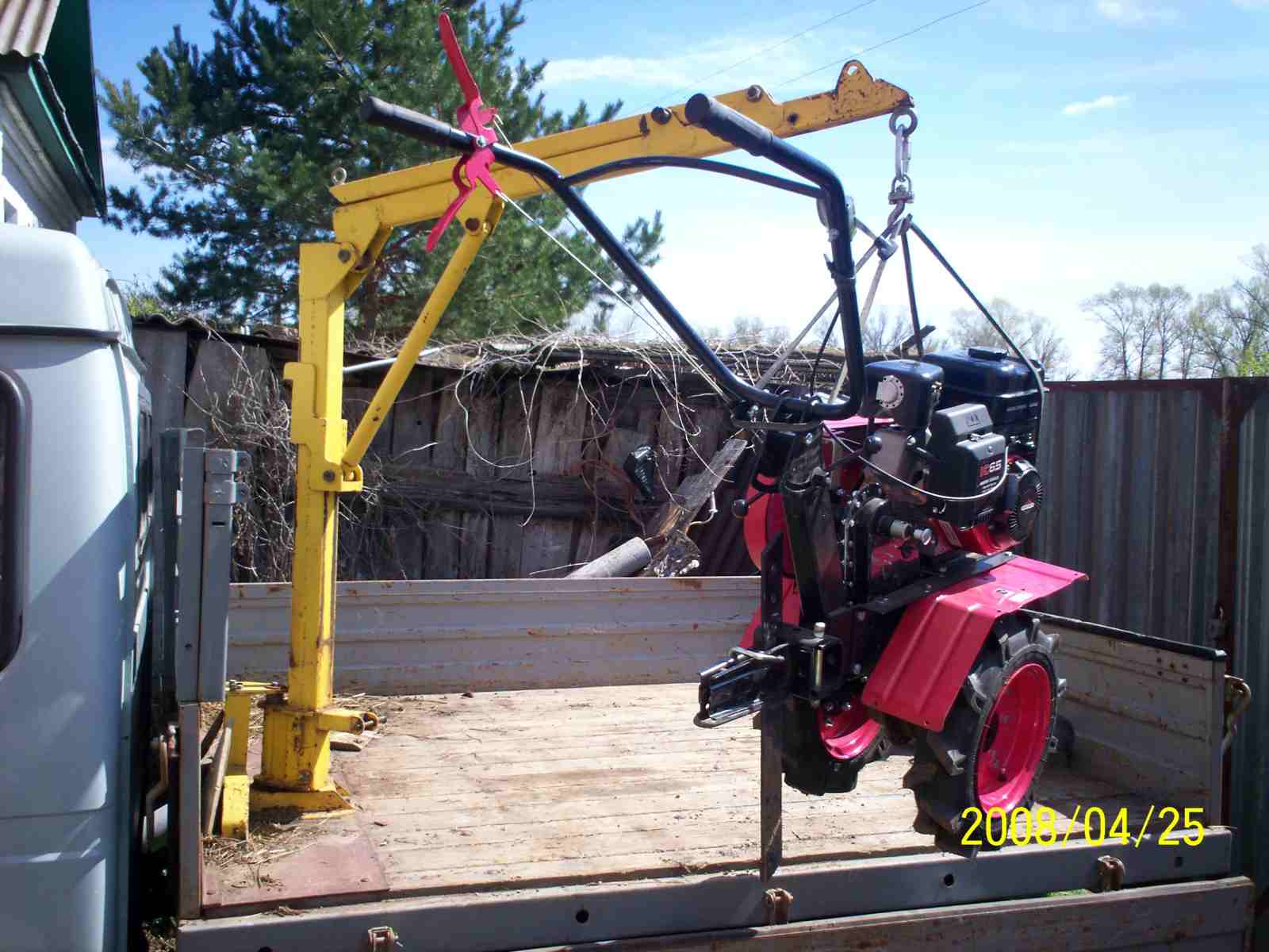

Маглой 0 Опубликовано 10 марта, 2010 Здорово просто слов нет! Сделаю себе такой один в один.Скинул бы еще фоток для наглядности. Сам я часто вожубольшие камни из карьеров 200-300кг очень тяжело грузить бесформленную глыбу на машину. А это то что надо.Уважаю мастеров! Подкидываю ещё пару фотографий. Стоил мне этот кран ничего. Собран из мусора. Нашёл обрезки листового металла толщеной 4 и 6мм. Опора зделана из швеллера 12. Стрела и стойка из прямоугольной трубы 40х60х6, причём стойка сварена из двух труб. Поворотная часть из трубы два дюйма в неё вставлены и зафиксированны два подшипника скольжения которые вместе с краном вращяются на жёстко приваренной к опоре оси (ось и втулки можно подобрать со многова оборудованния). Кучка болтов с гайками и пару рэмболтов. Вот и всё. Правда потребуется не мало времени и куча дисков на болгарку. Но для одержимых сохранить своё здоровъе и иметь возможность легко делать то что раньше даже не приходило в голову, думаю всё это мелоч. Поделиться сообщением Ссылка на сообщение Поделиться на другие сайты

Demon.pnz 1 Опубликовано 10 сентября, 2010 Подкидываю ещё пару фотографий. Стоил мне этот кран ничего. Собран из мусора. Нашёл обрезки листового металла толщеной 4 и 6мм. Опора зделана из швеллера 12. Стрела и стойка из прямоугольной трубы 40х60х6, причём стойка сварена из двух труб. Поворотная часть из трубы два дюйма в неё вставлены и зафиксированны два подшипника скольжения которые вместе с краном вращяются на жёстко приваренной к опоре оси (ось и втулки можно подобрать со многова оборудованния). Кучка болтов с гайками и пару рэмболтов. Вот и всё. Правда потребуется не мало времени и куча дисков на болгарку. Но для одержимых сохранить своё здоровъе и иметь возможность легко делать то что раньше даже не приходило в голову, думаю всё это мелоч. Хорошо, когда голова с руками дружит! Ъ! Респект! Поделиться сообщением Ссылка на сообщение Поделиться на другие сайты
alex250 0 Опубликовано 14 апреля, 2011 (изменено) Подкидываю ещё пару фотографий. Стоил мне этот кран ничего. Собран из мусора. Нашёл обрезки листового металла толщеной 4 и 6мм. Опора зделана из швеллера 12. Стрела и стойка из прямоугольной трубы 40х60х6, причём стойка сварена из двух труб. Поворотная часть из трубы два дюйма в неё вставлены и зафиксированны два подшипника скольжения которые вместе с краном вращяются на жёстко приваренной к опоре оси (ось и втулки можно подобрать со многова оборудованния). Кучка болтов с гайками и пару рэмболтов. Вот и всё. Правда потребуется не мало времени и куча дисков на болгарку. Но для одержимых сохранить своё здоровъе и иметь возможность легко делать то что раньше даже не приходило в голову, думаю всё это мелоч. А можно чуть по подробней о конструкции?? Основные размеры стойки, стрелы, конструкция поворотного узла.И можно как я думаю механизировать девайс, применив вместо домкрата лебедку ATV 2000 например. Изменено 14 апреля, 2011 пользователем alex250 Поделиться сообщением Ссылка на сообщение Поделиться на другие сайты

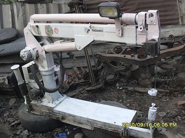

boli039 7 Опубликовано 6 декабря, 2011 (изменено) добрый день .хотел в кузов крановую установку поставить .электрическую на 500кг -1т .или от кома 1т-2т.приходится с электриками работат а у них барабаны .изоляторы. яшики.все неболше тонны. Изменено 6 декабря, 2011 пользователем boli039 Поделиться сообщением Ссылка на сообщение Поделиться на другие сайты
вангазыч 5 Опубликовано 10 января, 2012 добрый день .хотел в кузов крановую установку поставить .электрическую на 500кг -1т .или от кома 1т-2т.приходится с электриками работат а у них барабаны .изоляторы. яшики.все неболше тонны.подскажи дорогие ли манипуляторы на фотке, в голове давно уже мыслЯ сидит о манипуляторе. Поделиться сообщением Ссылка на сообщение Поделиться на другие сайты
boli039 7 Опубликовано 25 февраля, 2012 сам таки ишу на 2т предлагали за 160т р на1 т 95т р плюс еше доставка. может кто с владика откликнется или с тех краев Поделиться сообщением Ссылка на сообщение Поделиться на другие сайты
Magloi 0 Опубликовано 8 марта, 2012 А можно чуть по подробней о конструкции?? Основные размеры стойки, стрелы, конструкция поворотного узла.И можно как я думаю механизировать девайс, применив вместо домкрата лебедку ATV 2000 например. Здравствуйте колеги. Давно не заходил, забыл пароль и немог ответить. Зарегистрировался с темже паролем но иносранными буквами. Сейчас кран снял. Весной зделою фото в разобранном виде и с коментариями вылажу. За десять лет эксплуатации оторвлась педаль расфиксации положения поворотного механизма и увеличился зазор в подшипниках поворотного механизма (большое плечо и при движении они испытывают большую нагрузку). Весной заменю подшипники и соберу. В поцесе эксплуатации я понял что монипулятор невсегда удобен. Недавно в картах Google просматривая понорамы улиц 3D города Tokia удалось в близи расмотреть задний борт-подёмник на японском грузовичке. Недолго поектировал (есть опыт инженера конструктора) аналог грузоподёмностью 500кг и теперь я точно знаю как его зделать,а главное инплантировать в серийную Гаазель. Конструкция получается простая и надёжная к томуже механизированная электро лебёткой. Такой девайс мне кажется в мало габоритном грузовике гораздо удобнее. При первойже возможности попробую воплотить эту идею в метале. Поделиться сообщением Ссылка на сообщение Поделиться на другие сайты

rusgg 4 006 Опубликовано 9 марта, 2012 чет не понял а как крюк движеться вверх вниз? Поделиться сообщением Ссылка на сообщение Поделиться на другие сайты

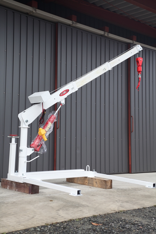

boli039 7 Опубликовано 4 сентября, 2015 таки япона гараж выпускат :D мы могем и сами сделать 1 Поделиться сообщением Ссылка на сообщение Поделиться на другие сайты

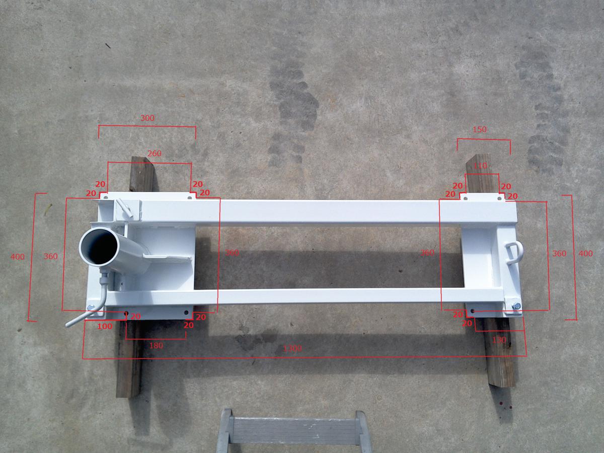

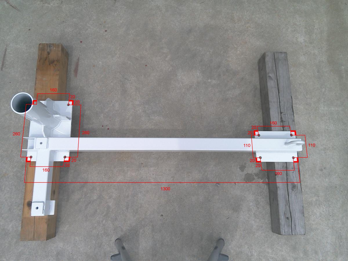

кОСТЯ74 141 Опубликовано 12 сентября, 2015 эхх полные бы размеры стрелы. то, что в 37 поосту думаю тонну вытянет, про половинку тонны даже думать нечего. Поделиться сообщением Ссылка на сообщение Поделиться на другие сайты
