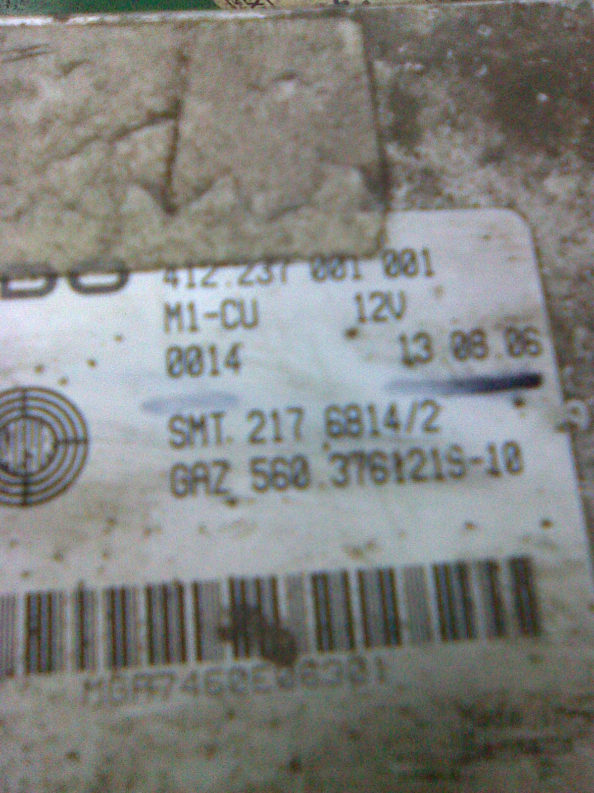

Не работают мозги и как следствие машина. за новые столько попросили, что проще купить недорогую машину
может кто разборку знает или где перепрошить ( в Петербурге)? буду очень благодарен. и вообще мне будет полезна любая информация по этому поводу. кстати после того, как исправлю это, машину буду продавать.

разбери блок найди и замени вот такую деталь
1018c8a742da.jpg39486a7bc054.jpg подходит от старой материнской платы

насколько я понял-это"шоколадка"выпрямитель,защита от обратного напряжения

спасибо! блок уже разобран. однако там все чисто и ровно! как новый. попробуем. однако вопрос в силе: ГДЕ можно перепрошить??

это не очем не говорит . четыре раза встречался с этой проблемой неисправность всегда одна.

Эта шоколадка выходной транзистор управления топливной рейкой, его защищает и фильтрует обратные помехи диод расположенный рядом на радиаторе (теплоотводе). Немцы действуют по принципу лохотрона, поставляя на Газ блоки VDO собранные из деталек подешевле, рассказывая потом что у них проблем нет и что блоки ремонту не подлежат, так что зэ биттэ милости просим, любой каприз за ваше бабло. Не херова девки пляшут по четыре штуки в ряд. Допистятца, опять на Рейхстаге флаг водрузим. Короче, Русских не проведешь, парни, там этот диод-мексиканец, морозов не видал ни разу, немцы его туда специально для русских впендюрили. Этот глюк я решил и испытал на японском диоде, -40 полет нормальный, а будут япошки с курилами приставать, я и на русских диодах испытаю. Как да что смотрите сдесь, дарю бесплатно, не фашист я. Прости, Альберт, не хер на них работать.https://www.gazelleclub.ru/forum/index.php?showtopic=17266

Этот глюк я решил и испытал на японском диоде, -40 полет нормальный, а будут япошки с курилами приставать, я и на русских диодах испытаю.https://www.gazelleclub.ru/forum/index.php?showtopic=17266
очень ценная идея. хотелось бы поподробнее какой диод и на какую марку менять. есть только одно уточнение.
при -40 все работает нормально ... и при -20 тоже. глюки происходят в определенном диапазоне -5 -8 где то так.
