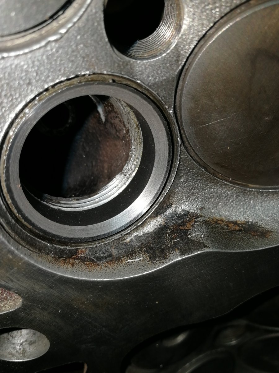

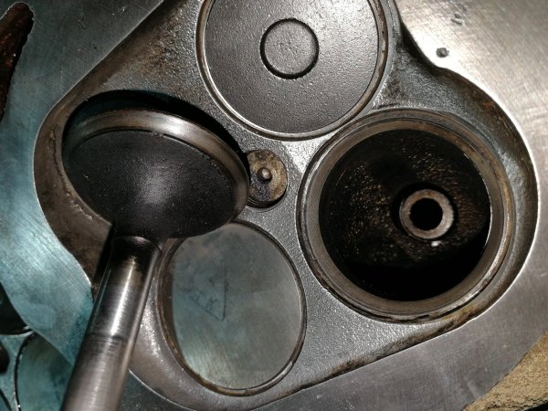

Crady 8 673 Опубликовано 1 ноября, 2019 @Андрюха73rus к стати у тебя на этом клапане седло к тому же криво нарезано.посмотри как натёрто. так быть не должно. Поделиться сообщением Ссылка на сообщение Поделиться на другие сайты

Crady 8 673 Опубликовано 1 ноября, 2019 12 минут назад, Андрюха73rus сказал: Сейчас по одной пружине ставят с завода, из-за однорядной цепи. нет.пружина толще.усилие точно такое же как у двух. 13 минут назад, Андрюха73rus сказал: и типа свое место набьют не набивают они себе место.или сразу как надо работают,или никак.к тому же седло и клапан работают под углом,на фото видно,так что .....или какой то ученик делал,или с дикого похмела,хотя одно другого не исключает Поделиться сообщением Ссылка на сообщение Поделиться на другие сайты

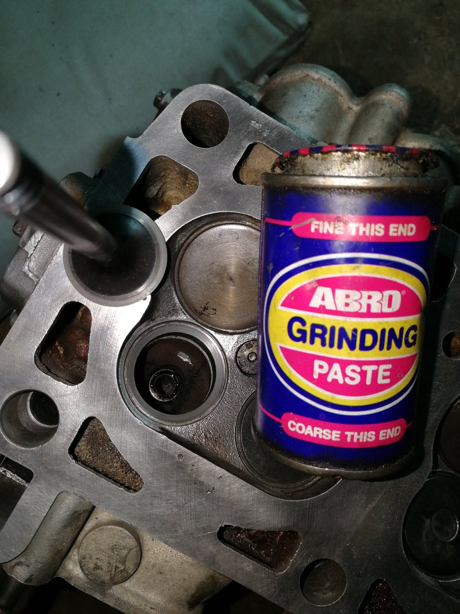

Андрюха73rus 1 071 Опубликовано 2 ноября, 2019 Седла у него из двух половинок. 250р седло. Первый раз мне по 75р магазинные ставили. Подогнали пасту, целый день убил на притирку. И ручным, и шуроповертом ширкал. 3 клапана так и сопливят, завтра опять ширкать. Походу сниться теперь будет Поделиться сообщением Ссылка на сообщение Поделиться на другие сайты
Crady 8 673 Опубликовано 2 ноября, 2019 2 минуты назад, Андрюха73rus сказал: Седла у него из двух половинок это чё за анек такой?а чё не из 3х?на каждую фаску своё седло.меняй как истоптал. комплект сёдел из института в москве,стоит примерно 1300 за 16 штук.причём там очень мелкосерийное производство. 5 минут назад, Андрюха73rus сказал: Подогнали пасту, целый день убил на притирку. И ручным, и шуроповертом ширкал. 3 клапана так и сопливят, завтра опять ширкать. пальчиком.,точней ноготком по поверхности поводи,на клапане где тёр.неровность?магазин думаю знаешь где,клапана новые по вкусу и кошельку подберёшь. Поделиться сообщением Ссылка на сообщение Поделиться на другие сайты

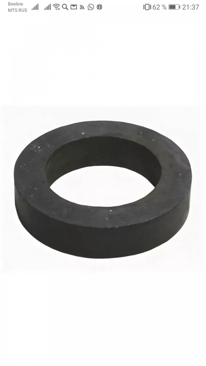

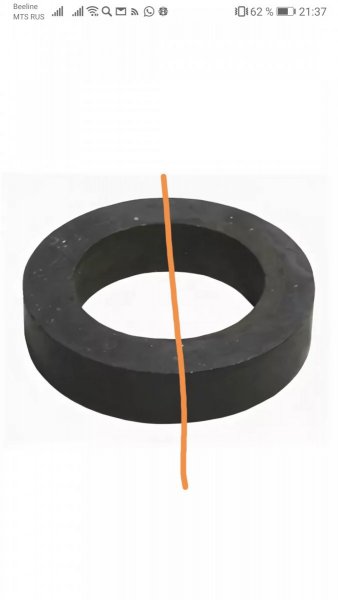

Андрюха73rus 1 071 Опубликовано 2 ноября, 2019 Серьёзно из двух полуколец. Чёт типа как на картинке, только половинку кольца показывал. Может это для наглядности распилил. Я то при установке не присутствовал. Почтой присылают ему откуда-то. Впускные он не трогал, только выпуск. Клапана Танаки, сальники чепецкие, замена 8 направляек. Ремонт 8 клапанов в 10р встало. Поделиться сообщением Ссылка на сообщение Поделиться на другие сайты
Crady 8 673 Опубликовано 2 ноября, 2019 2 минуты назад, Андрюха73rus сказал: Серьёзно из двух полуколец. Чёт типа как на картинке, только половинку кольца показывал. Может это для наглядности распилил. Я то при установке не присутствовал. а их видно будет.стык.даже на установленных.так что загляни....если седло нового образца,оно 7 мм высотой.то есть половинки должны быть по 3.5 мм.сёдла старого образца 9 мм высотой.,но то же половинки,скажем так не жирные. эт я к чему.....3.5 мм или 4.5 мм эт как раз ширина ТРЁХ рабочих фасок......так что вопрос,какие половинки седла? или он воткнул и вообще не резал сёдла? Поделиться сообщением Ссылка на сообщение Поделиться на другие сайты

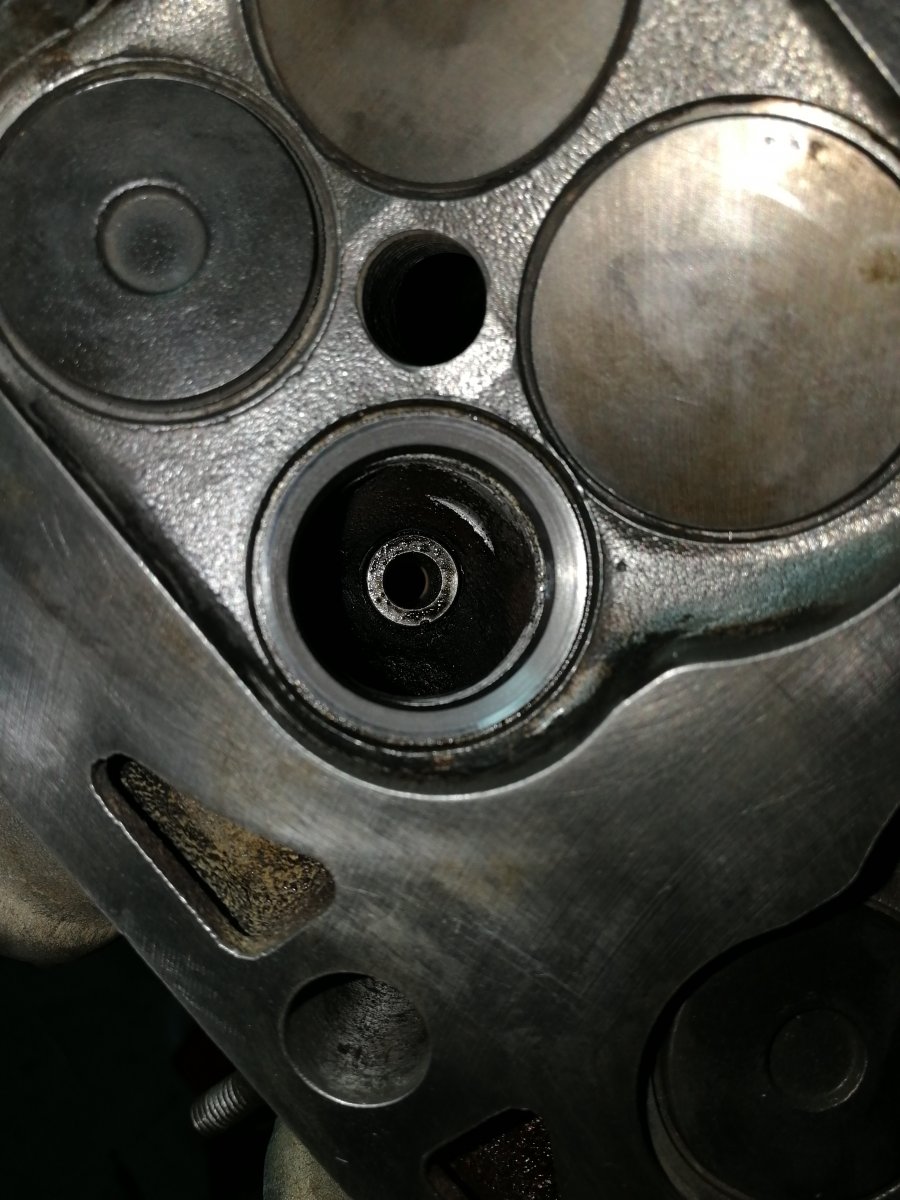

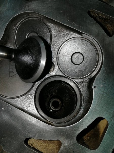

Андрюха73rus 1 071 Опубликовано 2 ноября, 2019 Вот его работа, выпускные седла Вот так половинка была. Я ещё башку ломал, стыки искал))) Поделиться сообщением Ссылка на сообщение Поделиться на другие сайты
Crady 8 673 Опубликовано 2 ноября, 2019 1 минуту назад, Андрюха73rus сказал: выпускные седла торчат над мясом гбц,кромка быстро будет садится.и фаска рабочая не просто широкая,она громадная.рассказы о том чем шире,тем лучше охлаждается.....об нагретое седло охлаждаться клапан будет? двух половинок не вижу,вижу следы от удаления,которые по уму убрать надо. 1 Поделиться сообщением Ссылка на сообщение Поделиться на другие сайты

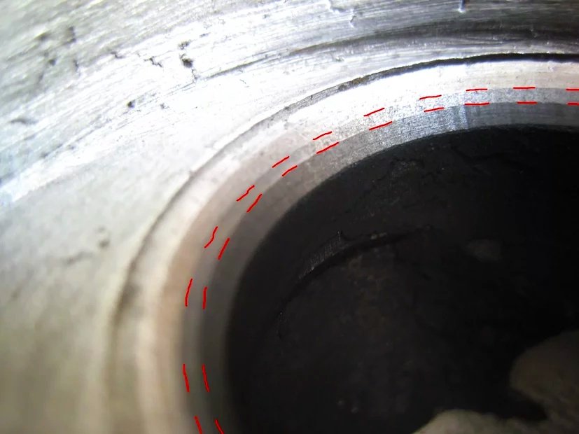

Владимир 23 508 Опубликовано 2 ноября, 2019 Так ты будешь тереть до китайской Пасхи. Надо шарошками седла резать(если самому хочется), а лучше отдать на станок. Там одним резцом сразу три фаски режется. Должно быть примерно так 2 Поделиться сообщением Ссылка на сообщение Поделиться на другие сайты

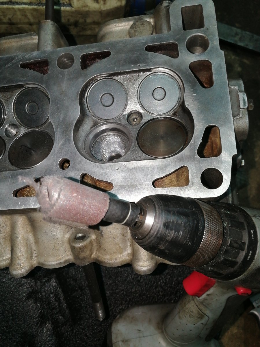

Андрюха73rus 1 071 Опубликовано 3 ноября, 2019 Считай уже в 3 конторы по ремонту головок обратился, не делают они 3 грани. Шланг с наждачкой замутил, для полировки Поделиться сообщением Ссылка на сообщение Поделиться на другие сайты

Андрюха73rus 1 071 Опубликовано 3 ноября, 2019 Вот он ответил. Я делаю один угол - 45-ый, чтобы тарелка клапана целее была. Если делать все три угла, остаётся маленькая ширина прилегания и со временем тарелку клапана как-бы режет в этом месте и образуется поперечный профиль неправильной формы, да и износ тарелки интенсивнее идёт Поделиться сообщением Ссылка на сообщение Поделиться на другие сайты
Татарин 7 741 Опубликовано 3 ноября, 2019 2 минуты назад, Андрюха73rus сказал: Вот он ответил. Я делаю один угол - 45-ый, чтобы тарелка клапана целее была. Если делать все три угла, остаётся маленькая ширина прилегания и со временем тарелку клапана как-бы режет в этом месте и образуется поперечный профиль неправильной формы, да и износ тарелки интенсивнее идёт Вот притрёшь ты эту широченную фаску.Вот покатаешься.А когда разберёшь по причине потери компрессии на клапанах,то возьми лупу помощнее и разгляди тарелку клапана.Вся в прихватах будет.Точно тебе говорю. Может там какой новомодный материал сёдел конечно.Но если посмотреть на это дело под углом механики,то на тонкой фаске герметичность клапана должна быть лучше.Потому-что усилие пружины остаётся неизменным .А давление на общую площадь будет разным.Вот и получается что на тонкой фаске клапан будет плотнее прилегать. 2 Поделиться сообщением Ссылка на сообщение Поделиться на другие сайты
