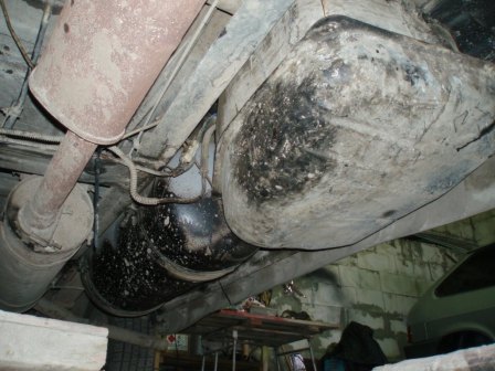

Артём 22 Опубликовано 27 октября, 2010 у меня вот так Поделиться сообщением Ссылка на сообщение Поделиться на другие сайты
karell 159 Опубликовано 27 октября, 2010 у меня вот такСколько литров бак? Сколько литров баллон? Поделиться сообщением Ссылка на сообщение Поделиться на другие сайты
svolach 0 Опубликовано 27 октября, 2010 эт точно, а нашим пол барабану за второй бак, главное в тех.паспорте отметка на установку.Надо узнать про второй балон за сколько поставят.Спосибо за такую тему! Поделиться сообщением Ссылка на сообщение Поделиться на другие сайты
Артём 22 Опубликовано 28 октября, 2010 Сколько литров бак? Сколько литров баллон?балон на 40(50)литров бак где то то на 40л(какой то жигулёвский) Поделиться сообщением Ссылка на сообщение Поделиться на другие сайты
karell 159 Опубликовано 28 октября, 2010 балон на 40(50)литров бак где то то на 40л(какой то жигулёвский)А 40-50 литров пропана не маловато? У меня 77 литров и то мало. Ну а бензиновый можно небольшой. Поделиться сообщением Ссылка на сообщение Поделиться на другие сайты
Толяныч52 23 Опубликовано 28 октября, 2010 Такой вопрос, как на цельнометале крепятся балоны сзади, и можно ли приспособить их на борт Поделиться сообщением Ссылка на сообщение Поделиться на другие сайты
Артём 22 Опубликовано 28 октября, 2010 А 40-50 литров пропана не маловато? У меня 77 литров и то мало. Ну а бензиновый можно небольшой.какой балон с жигулей такой и поставил.на 200-250 км хватает.с моими пробегами и количеством заправок я результатом доволен Поделиться сообщением Ссылка на сообщение Поделиться на другие сайты
karell 159 Опубликовано 28 октября, 2010 Такой вопрос, как на цельнометале крепятся балоны сзади, и можно ли приспособить их на бортУ меня торроидальный крепится металлическими полосами крест на крест. Вместо запаски. какой балон с жигулей такой и поставил.на 200-250 км хватает.с моими пробегами и количеством заправок я результатом доволенПонятно. Я за день бывает и две тысячи пробегаю. Поделиться сообщением Ссылка на сообщение Поделиться на другие сайты

Тарик 7 Опубликовано 30 октября, 2010 Такой вопрос, как на цельнометале крепятся балоны сзади, и можно ли приспособить их на бортМне прицепили на 2705 пропановый балон на 65 литров зади под днище на раму,так оно там ни п...ду ни в красную армию, от балона до земли получалось 25 сантиметров это при пустой машине, при полной загрузке в 1,5 тоны получалось около 15 сантиметров, тоисть лежащий полисмен будет целовать балон, я долго недумая снял бензобак и на его место прилепили балон, а на раму зади бак от уаза прицепил на хомуты. От бака до земли сейчас 40 см. Поделиться сообщением Ссылка на сообщение Поделиться на другие сайты
karell 159 Опубликовано 30 октября, 2010 Мне прицепили на 2705 пропановый балон на 65 литров зади под днище на раму,так оно там ни п...ду ни в красную армию, от балона до земли получалось 25 сантиметров это при пустой машине, при полной загрузке в 1,5 тоны получалось около 15 сантиметров, тоисть лежащий полисмен будет целовать балон, я долго недумая снял бензобак и на его место прилепили балон, а на раму зади бак от уаза прицепил на хомуты. От бака до земли сейчас 40 см.У меня вместо запаски стоит тороидальный баллон на 77 литров. Он выше редуктора заднего моста. До него места немерено. Вешать надо грамотно. Там напутать сложно. Надо очень постараться. Вот и получаются лишние проблемы. Поделиться сообщением Ссылка на сообщение Поделиться на другие сайты
Тарик 7 Опубликовано 30 октября, 2010 У меня вместо запаски стоит тороидальный баллон на 77 литров. Он выше редуктора заднего моста. До него места немерено. Вешать надо грамотно. Там напутать сложно. Надо очень постараться. Вот и получаются лишние проблемы. у тебя стоит тороидальный, а мне поставили назад цилиндрический. Поделиться сообщением Ссылка на сообщение Поделиться на другие сайты
karell 159 Опубликовано 30 октября, 2010 у тебя стоит тороидальный, а мне поставили назад цилиндрический.Тебе поставили спарку. Она также, как и мой находится от земли. Спарка, это два баллона соединённые трубками. Эти трубки, от тряски, лопаются по сварке. Торр нет. Если ставили другой баллон, то эти газовщики чайники. Поделиться сообщением Ссылка на сообщение Поделиться на другие сайты
