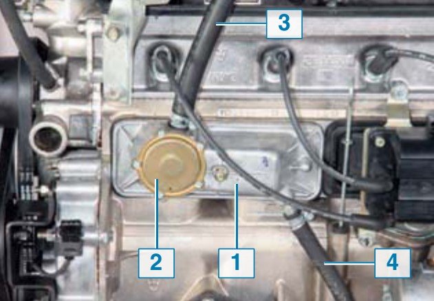

   Подскажите, насколько необходим штуцер под номером 4 на крышке толкателей?
   Вроде как по нему идет слив масла, улавливаемого из картерных газов. Но в ЗМЗ 402 такого штуцера нет, и масло стекает просто по штангам клапанов внутри блока. Почему в УМЗ 4216 это так просто не работает и сделали этот штуцер?
Изменено пользователем Потылицын
соболевич
9 минут назад, Потылицын сказал:
Вроде как по нему идет слив масла, улавливаемых из картерных газов
Не масло , наверно парЫ
