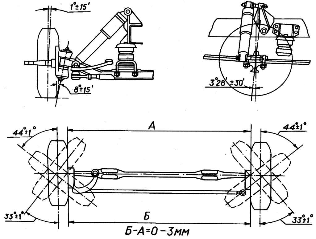

Саша320 151 Опубликовано 18 сентября, 2014 поставил балку... машину не поймать... развальщик сказал что колёса типа домиком-балка говно. может это из-за балки быть? Поделиться сообщением Ссылка на сообщение Поделиться на другие сайты
cazemir 764 Опубликовано 18 сентября, 2014 поставил балку... машину не поймать... развальщик сказал что колёса типа домиком-балка говно. может это из-за балки быть?если она в дугу загнута почему-бы нет? Поделиться сообщением Ссылка на сообщение Поделиться на другие сайты
Саша320 151 Опубликовано 18 сентября, 2014 если она в дугу загнута почему-бы нет?ну была бы в дугу я наверно не взял бы... Поделиться сообщением Ссылка на сообщение Поделиться на другие сайты
Кирилл 861 Опубликовано 18 сентября, 2014 Надо кастер проверить, завал верхнего конца шкворня назад. Поделиться сообщением Ссылка на сообщение Поделиться на другие сайты
Саша320 151 Опубликовано 18 сентября, 2014 Надо кастер проверить, завал верхнего конца шкворня назад.а есть какие-нибудь параметры? Поделиться сообщением Ссылка на сообщение Поделиться на другие сайты
Кирилл 861 Опубликовано 18 сентября, 2014 (изменено) Кастер должен быть, поищи в инете. Изменено 18 сентября, 2014 пользователем Кирилл Поделиться сообщением Ссылка на сообщение Поделиться на другие сайты
slash98 244 Опубликовано 19 сентября, 2014 Кирилл, а чего он даёт? Поделиться сообщением Ссылка на сообщение Поделиться на другие сайты
Кирилл 861 Опубликовано 19 сентября, 2014 Устойчивость движения по прямой, машина как бы сама ставит колеса прямо.Подробнее в букварях расписано. Поделиться сообщением Ссылка на сообщение Поделиться на другие сайты
slash98 244 Опубликовано 19 сентября, 2014 Кирилл, угол Кастра у Газели напрямую зависит от степени усталости рессор, это правый, верхний рисунок, что ты показал. По твоему если машина прямо не хочет ехать, то пора ставить новые рессоры? Надо кастер проверитьи отрегулировать? Поделиться сообщением Ссылка на сообщение Поделиться на другие сайты

Кирилл 861 Опубликовано 20 сентября, 2014 slash98 ,Я хотел увеличить кастер подложив прокладку с одной стороны, но пока не стал. Поделиться сообщением Ссылка на сообщение Поделиться на другие сайты
рома 372 31 Опубликовано 20 сентября, 2014 slash98 ,Я хотел увеличить кастер подложив прокладку с одной стороны, но пока не стал.Кирюх!я даже за несколько лет и не задумывался.Линейкой в ноль(схождение) выставил и всё. Поделиться сообщением Ссылка на сообщение Поделиться на другие сайты
Кирилл 861 Опубликовано 20 сентября, 2014 Ром, это зуд творчества... Поделиться сообщением Ссылка на сообщение Поделиться на другие сайты

Саша320 151 Опубликовано 21 сентября, 2014 slash98 ,Я хотел увеличить кастер подложив прокладку с одной стороны, но пока не стал.Кирюх, с твоей подсказки про кастор вот нашёл http://www.drive2.ru/l/743043/#postчеловек поставил проставки и доволен поведением машины. у него ещё мотор 2,9 от форда с акпп Поделиться сообщением Ссылка на сообщение Поделиться на другие сайты
