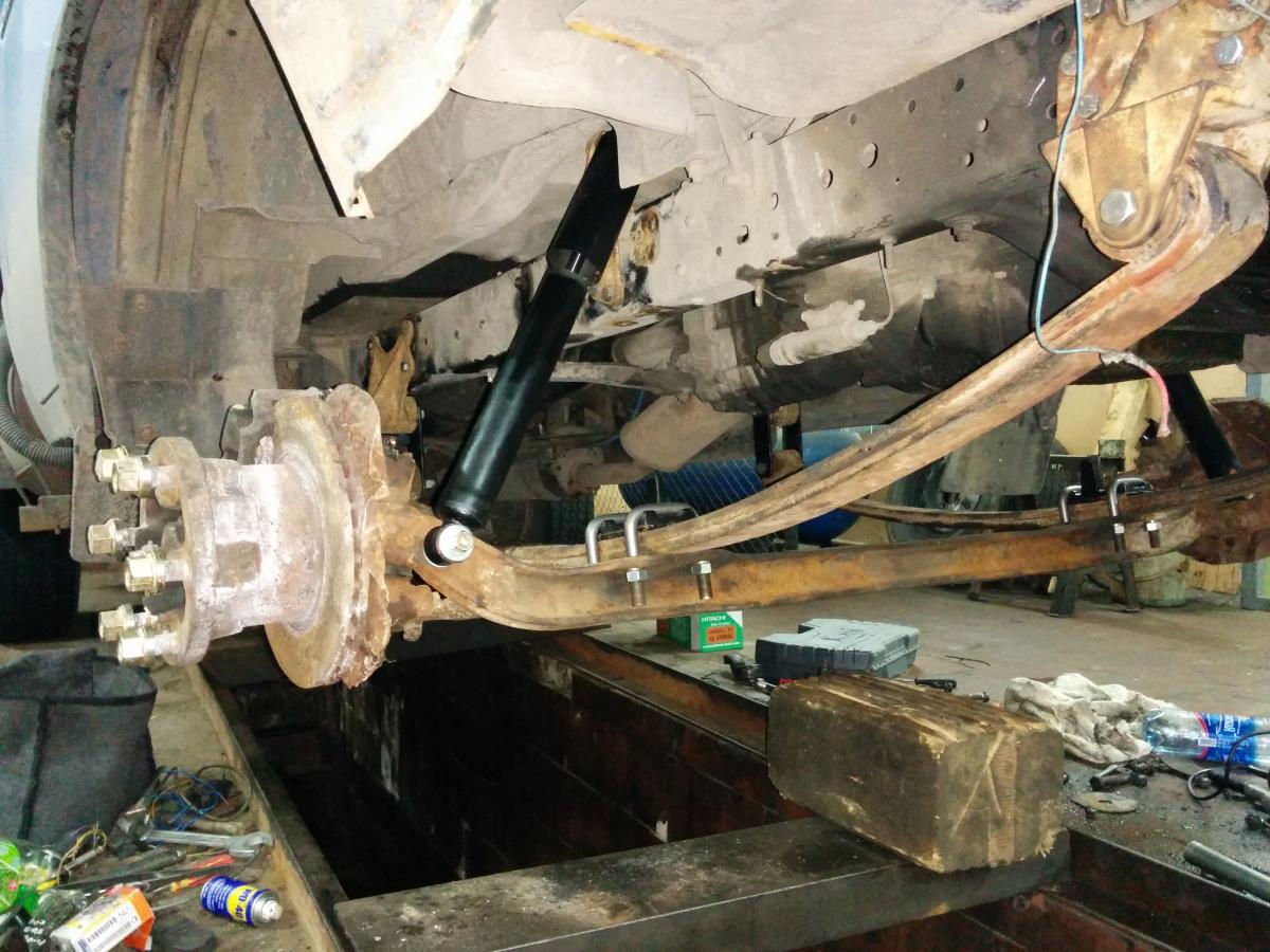

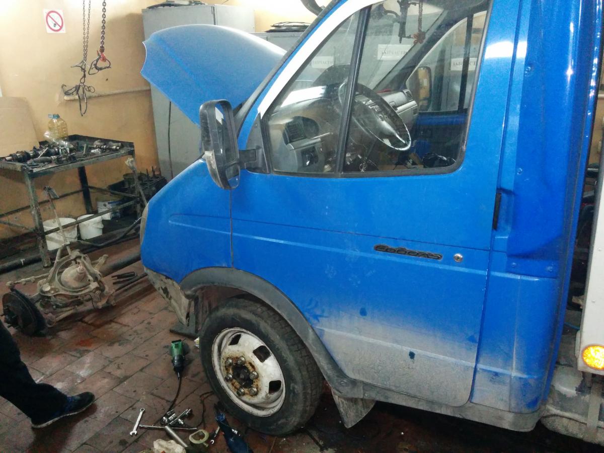

TC2
Вообщем,установил подвеску.хотите верьте,хотите нет но у меня все дырки под кронштейны рессор и амортизаторов были.соболь 2012г.в.
TC2
Фото
рома 372
Я один соболь переделывал,у него тоже отверстия под задние кронштейны рессор тоже были
TC2
Это наверное рама такая же что на 4х4
TC2
Сегодня делал рулевое.кронштейн подошёл по всем дыркам.рулевой вал резать не надо,он телескопический (то есть я его тупо задвинул внутрь на нужную длину и все),завтра выезжать буду
