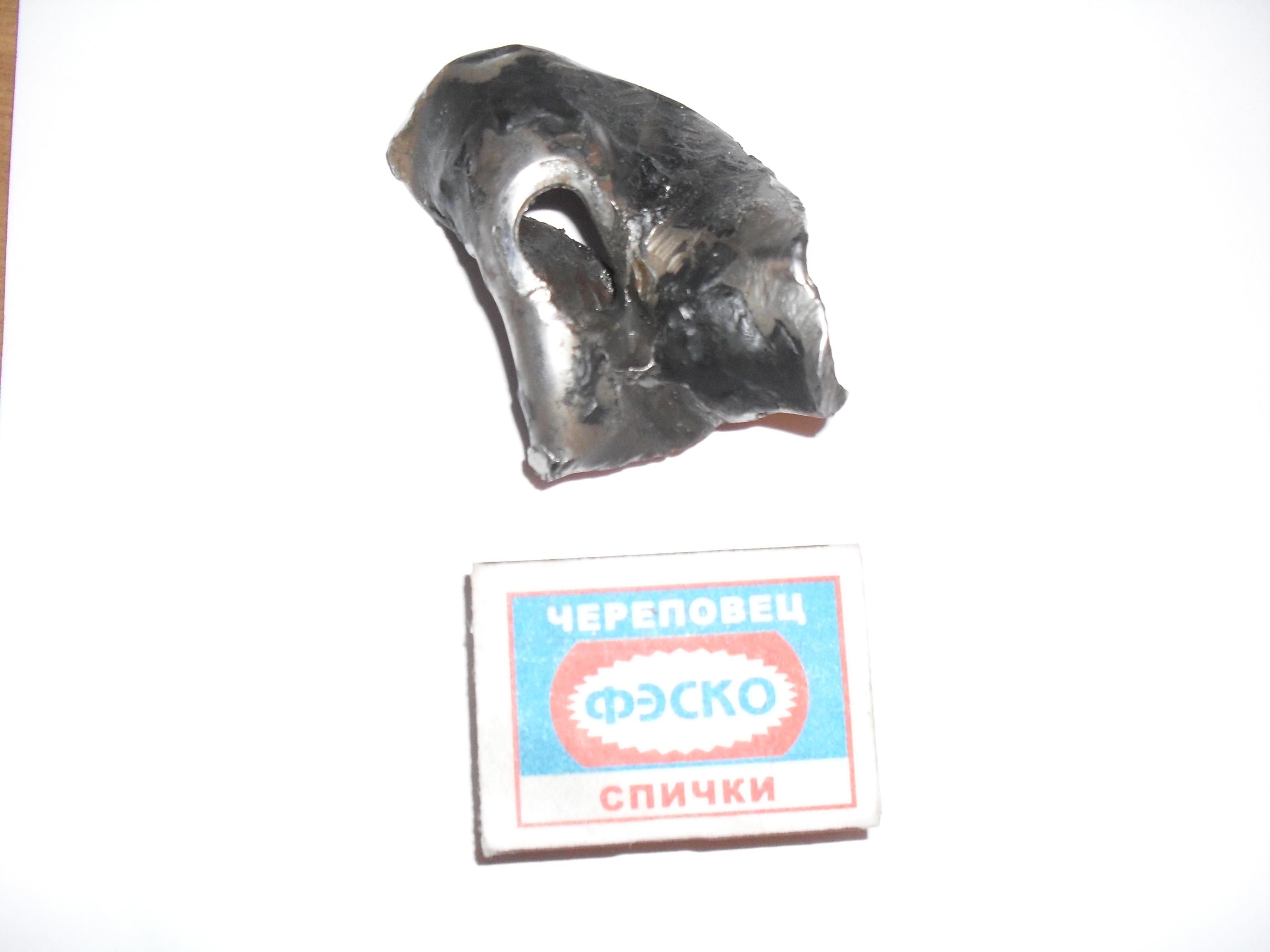

Kladovoi 0 Опубликовано 14 апреля, 2010 Здравствуйте. Хочу рассказать о своем злоключении. Купил две недели назад автомобиль ГАЗель. Необходима по работе. 2002 год, ну в принципе довольно свежая на вид. Компресия 8-8-9-8. Стала подшумливать цепь, как мне казалось. Еду домой с работы, с намерением занить ГРМ. Но недоехал. Сначала что-то звонко загремело, и не успел я заглушить как двигло клинануло. притащили домой. Сняв клапанную крышку обнаружил что порвало цепь. Сначала даже обрадовался. Ведь переднюю крышку не раздолбило. Но чем дальше я разбирал тем дальше от меня убегала радость. Итог: облом распредвалов вместе со звездочками (обоих), порвана пепь,покоцана голова. Но больше всего я удивился обнаружив в поддоне обно очень интересное тело и гайку. Очень долго пыталься понять откуда эта запчасть могла отвалиться. Потом нашел. Оказывается в поддоне странным образом находилась подушка двигателя. Делитесь, может у кого тоже были подобные ситуации, и какие были последствия. Я думаю будет интересно всем. Поделиться сообщением Ссылка на сообщение Поделиться на другие сайты

Kladovoi 0 Опубликовано 15 апреля, 2010 да падал инструмент туда, падала шайбочка которая под болтом головки и ничего страшного если цепи пролетела успокоилась до следующего ремонта.в цепи попасть не может, в кривошип тоже, но надо признать что очень неприятноА можно поподробнее, почему такая уверенность что не может попасть под цепь? Выложу чуть позже фотку этой железяки. По ней видно, что что её корёжило именно когда рвануло цепь. Слишком уж свежые "раны" на ней и как её еще так могло? Поделиться сообщением Ссылка на сообщение Поделиться на другие сайты

Kladovoi 0 Опубликовано 15 апреля, 2010 Поделиться сообщением Ссылка на сообщение Поделиться на другие сайты

alexiv123 4 Опубликовано 15 апреля, 2010 А можно поподробнее, почему такая уверенность что не может попасть под цепь? Выложу чуть позже фотку этой железяки. По ней видно, что что её корёжило именно когда рвануло цепь. Слишком уж свежые "раны" на ней и как её еще так могло? подумай и померь она не пройдет в щель между поддоном и блокомкто то прикольнулся при сборке Я тоже так думал. Но какова была цель???? что бы гремело что то чтоб потом хозяина развести на деньгивот и весь секрет Поделиться сообщением Ссылка на сообщение Поделиться на другие сайты

Kladovoi 0 Опубликовано 15 апреля, 2010 (изменено) хотя в принципе такая фикня звенеть не должнаТак она и не звенела. Звон начался непосредственно перед клином. И пластинка была отдельно от ошметков резины. Изменено 15 апреля, 2010 пользователем Kladovoi Поделиться сообщением Ссылка на сообщение Поделиться на другие сайты

Kladovoi 0 Опубликовано 15 апреля, 2010 подумай и померь она не пройдет в щель между поддоном и блокомкто то прикольнулся при сборке что бы гремело что то чтоб потом хозяина развести на деньгивот и весь секретНо ведь она была изначально ровной пластинкой, почему бы и нет если отпустили поддон, и поддомкратили двигатель чтобы снять крышку. Вот тебе и приличная щель. Быть может за ошметки резины я просто принял скоксовавшуюся грязь. Но вот если подушка была порвана, то почему железка не могла туда юркнуть? Поделиться сообщением Ссылка на сообщение Поделиться на другие сайты
187 1 214 Опубликовано 15 апреля, 2010 Похож маленько этот обломок на кронштейн звёздочки натяжителя. Поделиться сообщением Ссылка на сообщение Поделиться на другие сайты
Kladovoi 0 Опубликовано 15 апреля, 2010 Похож маленько этот обломок на кронштейн звёздочки натяжителя.Подушка старого образца. Я тоже так сначала подумал.Гайка кстати тоже там болталась, которая приварена к пластинке.А кронштейн я собрал. все запчасти нашел. Поделиться сообщением Ссылка на сообщение Поделиться на другие сайты
