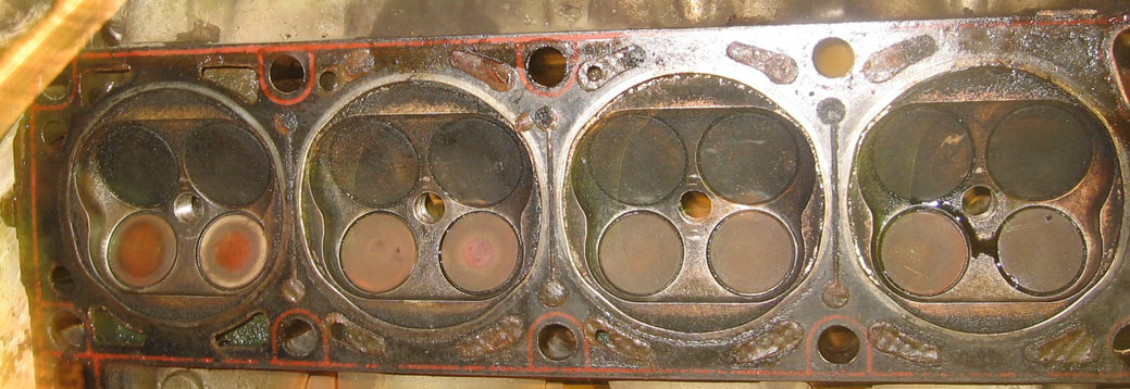

ПавелЪ 0 Опубликовано 16 апреля, 2010 (изменено) чем можно объяснить разницу в цвете выпускных клапанов. Почему на некоторых компенсаторах имеются следы от кулачков распредвалов - а на других даже ни царапинки (70 000 км)Иногда слышен цокот компенсаторов - без привязки к какому то действию - взял и зацокотил - по показометру ничего не определишь(давление масла) стрелка кажет что попало ( Изменено 16 апреля, 2010 пользователем ПавелЪ Поделиться сообщением Ссылка на сообщение Поделиться на другие сайты

Nik_Kl 0 Опубликовано 7 мая, 2010 чем можно объяснить разницу в цвете выпускных клапанов. Почему на некоторых компенсаторах имеются следы от кулачков распредвалов - а на других даже ни царапинки (70 000 км)Цвет выпускных клапанов зависит от того что сгорает в цилиндре - у тебя в четвертом похоже свеча барахлила, на масло не похоже там нагар черный был быа гидрик в принципе должен вращаться для равномерного износа и если на нем износ в одном месте то это может значить только одно - чтото ему мешает свободно вращатся(скорее всего какие то царапины на поверхности в ГБЦ где гидрик ходит) Поделиться сообщением Ссылка на сообщение Поделиться на другие сайты
