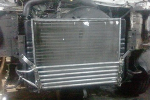

Сегодня приспособил маслянный радиатор от Тоёты Авенсис. Мотор 405.
Предистория. Стоковый вентокрыл заменил уже давно на электровентилятор от Тоёты Карины. Фото было где то выше. Но появилась сразу проблема - после долгой работы начинала мигать красная лампа низкого давления масла. Вентилятор теперь не обдувал мотор и он перегревался. Масло разжижалось и давление падало. так проездил несколько месяцев.
Сейчас радиатор уже работает, его пока просто подключил к системе смазки, последовательно за основным радиатором.
Второй этап моей запланированной работы - найти и приспособить вентилятор 150х150 мм или чуть больше, и соединить его с датчиком температуры.
Седня испытывал мотор в короткой поездке. Масло разжижается до красной зоны, но контрольная лампа теперь не помигивает.
ЭВСО включается примерно на 95 градусах. Результат уже на лицо - масло остывает!
Своими кустарными переделками я пока доволен. Чуть позже закину пару фоток, может кому и пригодится.

Вот и фото ))
На первой сам радиатор, на второй - ЭВСО (причина всех моих бед), на третьей - процесс установки электровентилятора.
Изменено пользователем Владисон
rusgg
местечко ты подобрал ему не очень удачное, и крепить одну сторону к раме - другую к кабине вроде нельзя
Владисон
rusgg,
да, согласен. Мне оно самому не очень нравится.
Но уже просто не знал куда его приделать. Это как говорят - из поганых мест, менее поганое.
Придётся теперь поездить так до очередной поломки..
Тьфу, тьфу, тьфу..
Владисон
Блин, только ща подумал про вибрацию кабины и рамы.
Вот зараза. Что теперь делать?
Два нижних кронштейна на раме, два верхних на кабине.

rusgg
оба стоят сейчас
Владисон
rusgg,
на верхнем фото кажется хороший радиатор.
Это от чего такой?
rusgg
Владисон на г-53 и 66 ставили такие
Владисон
Какой здоровский радиатор! Надо и мне такой розыскать!
Вот переделал крепление радиатора к кабине, прикрепил через резинку и обварил рамку крепления. Думаю не развалится.
И кулер установил. Питается напрямую через кнопку в салоне без всяких планируемых датчиков. Предохранитель поставил на 2 А. от телевизора ))
Позже приколхозил ещё и "кожух от грязи". Фото позже )
Теперь датчик давления масла вообще не мигает! Пробег в 1200 км подтвердил результат.
