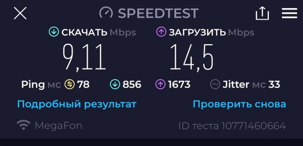

Alex030569 7 115 Опубликовано 22 марта, 2025 В медленные выходные дни у меня такая скорость.Вышка Мегафона стоит в км 5 от меня. Антенна у меня другая,не как у тебя.Твоя вроде направленного действия,т.е. когда точно знаешь где вышка.У меня типа рассеивающая. Поделиться сообщением Ссылка на сообщение Поделиться на другие сайты
Алексей Ф. 10 317 Опубликовано 24 марта, 2025 (изменено) @Alex030569 судя по тому, что у тебя на вход скорость меньше чем на выход, то твоя БСка перегружена пользователями. Не надо сравнивать скорости на современном смартфоне у которого агрегация частот есть, с дешевым модемом без агрегации. Я тут нетмониторю помаленьку частоты на БСках, так у Меги и МТС есть аж до 3-5 разных частот 4G на одной БСке! Вот смартфон и выбирает на какой частоте скорость выше, это и есть агрегация частот сотовой связи. То есть прием инета может быть на 2100 или 2600мгц, а передача на 1800 или 900,800 мгц. У меня в деревне только В1 и В8 у МТС, это LTE 2100 и LTE900 мгц. На 2100 скорости инета в два раза выше, но тянет максимум 3 км от башни, на 900мгц полоса пропускания сигнала меньше, скорость ниже, зато тянет до 10 км по прямой легко! Антенны направленные ставят, что бы принимать определенный Бэнд (частоту) с нужной вышки, где скорость выше. Я при приеме Билайна через антенну за 10 км выбрал в настройках модема "только LTE" и только 1800 частоту, что бы местный Билайн GSM 900 не мешал приему. У моего модема есть два выхода на внешнюю MIMO антенну у которой два выхода, для подключения двумя кабелями к модему. Это позволяет поднять скорость инета за счет того, что прием и передача сигнала антенной идет на разных каналах одной частоты. За последние лет десять очень много нового появилось в технологии сотовой связи, пару недель уже изучаю мат базу по инету)) Много не понимаю, но элементарные вещи изучил. Это как самогоноварение для некоторых)) Ростелеком похоже прокачали мне, или все спят рана в понедельник. Изменено 24 марта, 2025 пользователем Алексей Ф. Поделиться сообщением Ссылка на сообщение Поделиться на другие сайты

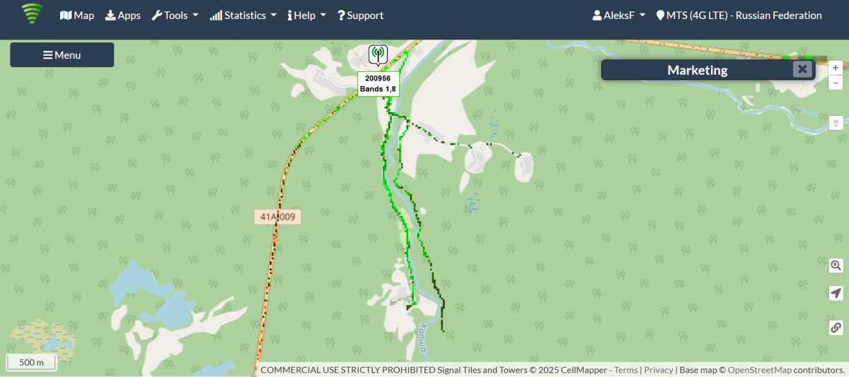

Алексей Ф. 10 317 Опубликовано 31 марта, 2025 Вчера только прогулялся вдоль реки 3 км от дома, а сегодня уже мой трек МТС 4G на карте появился! Обычно недели две или больше проходит. Это все мои дорожки в стороне от трассы)) Поделиться сообщением Ссылка на сообщение Поделиться на другие сайты

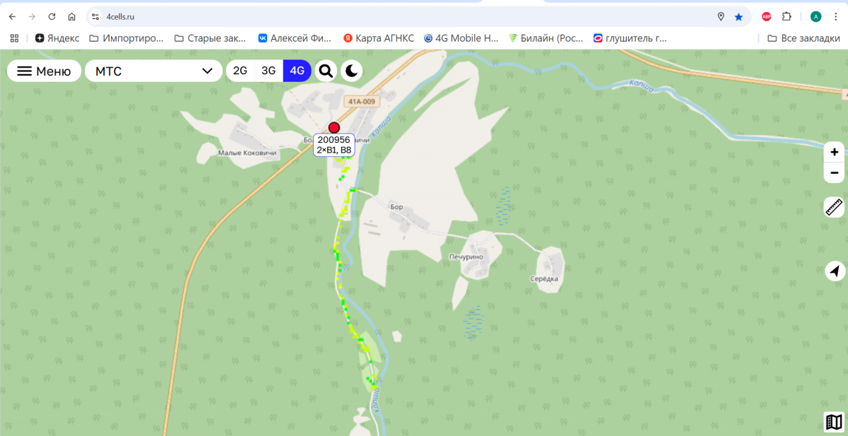

Алексей Ф. 10 317 Опубликовано 5 апреля, 2025 Карту эту стали отключать на днях из за санкций (( Скачал похожее наше приложение, то же карта есть)) Вчера по Тихвину нетмониторил, сегодня в деревне с собачками прогулялся. Моментально на карте появляются мои маршруты. https://4pda.to/forum/index.php?showtopic=1093371 Поделиться сообщением Ссылка на сообщение Поделиться на другие сайты

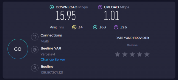

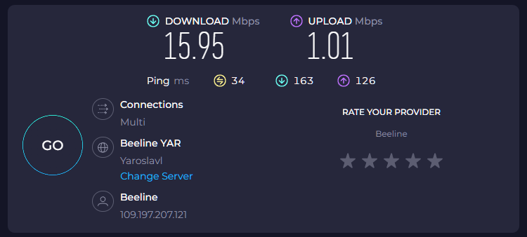

Алексей Ф. 10 317 Опубликовано 5 апреля, 2025 На профильном форуме советуют начать поиски сигнала с подъёма антенны повыше. Наверное всем интересно как же выглядит мой модем? )) Вот же он! Какой то скачок скорости вечером! Наверное сказывается морозная ясная погода. https://www.speedtest.net/result/17578695770.png Поделиться сообщением Ссылка на сообщение Поделиться на другие сайты
