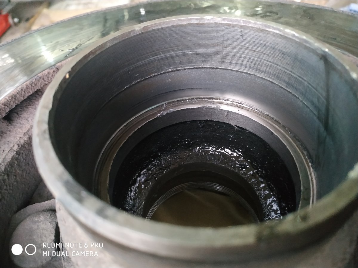

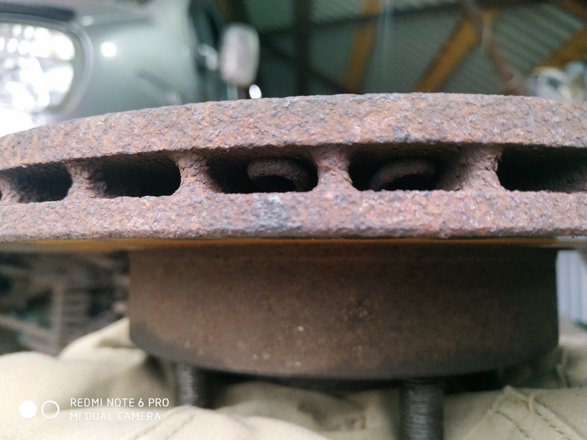

Денис22 438 Опубликовано 7 октября, 2020 В 17.09.2020 в 12:49, соболевич сказал: Меняй всю начинку ступицы, изначально наверно недотянуто было. На твоем Барге эти подшипники должны ходить вечно.На Соболе 140 отьездил, с нова только разок подтянул и все. Смазку даже не менял ни разу. Вынул наружную обойму внутреннего подшипника. Ногтём чувствуется уступчик. Диаметр где оно было больше. Пресанул новое, оно болтается. Как такое могло произойти? Ещё вопрос срочный (в пятницу поездка в Казань) внутри тормозного диска находится какая то скоба. Похожа на пружинку от колодки, но побольше и тугая. Что это? Балансир что ли? Или вытащить его? Фото изнутри загрузить не получается. Но петелька этой скобы изнутри. Т.е. установить его можно только специально. Попасть случайно нет щелей. Хотя х.з. что бывает. Посоветуйте по этим проблемкам. Жене обещал, что свожу в кремль. Поделиться сообщением Ссылка на сообщение Поделиться на другие сайты
соболевич 2 054 Опубликовано 7 октября, 2020 28 минут назад, Денис22 сказал: Как такое могло произойти? П о поводу скобы не подскажу, ну а ступица похоже брак, на всякий случай сходи в магаз и померяй наружный диаметр обоймы еще раз (для страховки и уверенности). Давно получил новый Камаз, колесо переднее чуть вкось стояло, так вот также обойма подшипника свободно болталась, менял ступицу. Ни до меня не после подобных случаев не было. 1 Поделиться сообщением Ссылка на сообщение Поделиться на другие сайты
Денис22 438 Опубликовано 7 октября, 2020 Да подъехал только что к ДМ. Решил взять ступицу с диском. Мой диск уже 19 мм. Вот только думаю и с правой стороны тоже нужно новый диск ставить или пару тысяч пока поезжу? И ещё. А болты колёсные, которые я выбил они пойдут второй раз? Или новые ставить? Поделиться сообщением Ссылка на сообщение Поделиться на другие сайты
газель2005 2 730 Опубликовано 7 октября, 2020 На дисках можно еще поездить,а вот шпильки одноразовые.Ступицу под замену само собой,а внутри балансировочная пружина.Убирать ни в коем случае нельзя. 2 1 Поделиться сообщением Ссылка на сообщение Поделиться на другие сайты
Денис22 438 Опубликовано 7 октября, 2020 Купил ступицу с подшипниками, сальником и болтами всё это в сборе. И торм диск. На диске две таких пружинки. Всё это встало в 5200 руб. Ну и ладно. А то перед летом перебрал кроме ступичных узлов. Зато теперь левая сторона будет вся новая. Всем друзья, спасибо огромное за оперативность. 1 Поделиться сообщением Ссылка на сообщение Поделиться на другие сайты

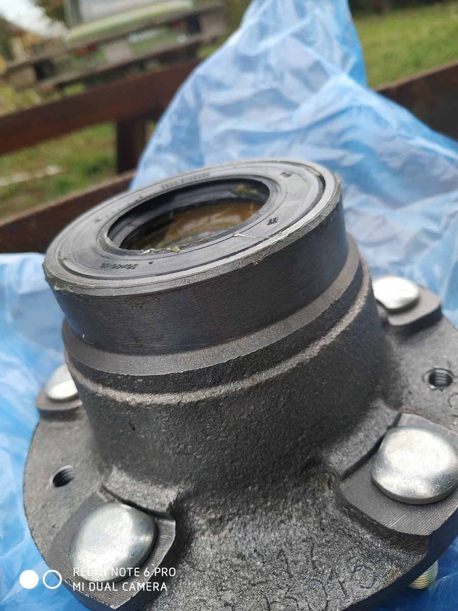

Денис22 438 Опубликовано 7 октября, 2020 Подскажите пожалуйста. Сальник должен стоять вот так "за подлицо" с её торцом? Упёрся он в дистанционное кольцо или нет чёт не пойму, а смять не хотелось бы. Поделиться сообщением Ссылка на сообщение Поделиться на другие сайты
газель2005 2 730 Опубликовано 7 октября, 2020 (изменено) @Денис22 Так и должен заподлицо.Утопить можно,но не нужно. Изменено 7 октября, 2020 пользователем газель2005 Поделиться сообщением Ссылка на сообщение Поделиться на другие сайты
соболевич 2 054 Опубликовано 7 октября, 2020 (изменено) 2 часа назад, Денис22 сказал: Сальник должен стоять вот так "за подлицо" с её торцом? Легкими ударами через деревяшку до упора, по звуку поймешь, что сел на место. Он вроде дальше и не пойдет, да и не зачем как писали выше. Изменено 7 октября, 2020 пользователем соболевич 1 Поделиться сообщением Ссылка на сообщение Поделиться на другие сайты
Денис22 438 Опубликовано 7 октября, 2020 Ребята, спасибо большое. Всё собрал. Завтра проедусь в город до магазинов. Проверю. Когда крутнул собранное колесо, то понял что именно у меня брякало на левом переднем. Никак не мог понять что, а теперь узнал. Получается ступица люфтила по внутреннему подшипнику. Я думаю, что на старой ступице наружная обойма набила в ней радиальную канавку. Скорее всего из-за слабого натяга коничек. Наверное так. Поделиться сообщением Ссылка на сообщение Поделиться на другие сайты
Денис22 438 Опубликовано 14 октября, 2020 В 07.10.2020 в 21:40, Денис22 сказал: Я думаю, что на старой ступице наружная обойма набила в ней радиальную канавку. Скорее всего из-за слабого натяга коничек. Наверное так. Братцы, наверное флудану, но может кому-то будет полезно. Заменил я ступицу и отрегулировал натяг нового комплекта подшипников. Съездил в Казань и обратно. Так вот. Я где-то писал, что не могу определить откуда идёт брякающий звук. Брям-брям слышался с частотой пропорционально вращению деталей в трансмиссии. Потом выяснил, что от левого колеса. Но люфтов никаких НЕТ! и только после того как обнаружил что новая наружная обойма внутреннего подшипника слегка болтается в ступице сделал вывод что это и есть место брям-брям. так и оказалось. А ведь вручную зазор на собранном узле не чувствовался. Всем спасибо за дельные советы! Пыс.Пыс. А дорога в отличном состоянии что М5 (через Альметьевск), что М7 (через Н.Челны). Поделиться сообщением Ссылка на сообщение Поделиться на другие сайты
