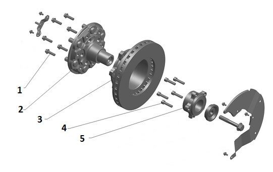

Гроня 48 Опубликовано 27 марта, 2022 Привет. Появилась такая проблема, люфт переднего подшипника, Некст, пробег 160К. Никогда ступицу на Нексте не разбирал. Прошерстил интернет, ознакомился с устройством данного агрегата, попытаюсь справиться с ремонтом самостоятельно. Главная проблема - 5 болтов (поз. 4), скрытых глубоко в ступице, их и рассмотреть-то почти невозможно. Лучшую инструкцию по теме удалось найти по этой ссылке. Хочу спросить у более опытных людей, правильно ли там всё описано, насчёт размера 6-гранника (6 мм) и моментов затяжек? Может быть, где-то есть официальная информация? Уже подобрал инструмент: качественная бита на 6 мм, как держатель биты буду использовать головку 10 мм с квадратом на 3/8, потом к этой головке есть удлинитель и ещё вороток, такая вот система получается. Имеется аналогичная система под более мощный квадрат на 1/2, но проблема в том, что держатель биты под квадрат на 1/2 не пролазит в отверстие ступицы. Возможно ли сорвать эти болты инструментом, адаптированным под квадрат 3/8? Инструмент качественный, проверенный, давно им пользуюсь, просто понятия не имею об усилии, которое придётся приложить к этим болтам. Спасибо за ответы, о результатах отпишусь Поделиться сообщением Ссылка на сообщение Поделиться на другие сайты

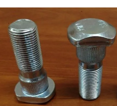

Alex030569 6 960 Опубликовано 4 апреля, 2022 Как то можно вылечить прокручивание шпильки в задней ступице? Боюсь просто замена шпильки на новую не даст результат.Скорее всего отверстие в ступице уже просело. Поделиться сообщением Ссылка на сообщение Поделиться на другие сайты
Crady 8 672 Опубликовано 4 апреля, 2022 6 минут назад, Alex030569 сказал: Как то можно вылечить прокручивание шпильки в задней ступице? Боюсь просто замена шпильки на новую не даст результат.Скорее всего отверстие в ступице уже просело. самое простое,но правда не самое долговечное,это кернение по кругу с 2х сторон.либо снимать,греть резаком,горелкой не прогреешь так как надо,и осаживать металл на наковальне. с 2 мя трубами чуть большего диаметра чем отверстие.грубо говоря для 14 мм шпильки это будет 15 или 16 мм по нутрянке у трубы. Поделиться сообщением Ссылка на сообщение Поделиться на другие сайты
Alex030569 6 960 Опубликовано 4 апреля, 2022 15 минут назад, Crady сказал: самое простое,но правда не самое долговечное,это кернение по кругу с 2х сторон.либо снимать,греть резаком,горелкой не прогреешь так как надо,и осаживать металл на наковальне. с 2 мя трубами чуть большего диаметра чем отверстие.грубо говоря для 14 мм шпильки это будет 15 или 16 мм по нутрянке у трубы. А если капнуть сваркой? Поделиться сообщением Ссылка на сообщение Поделиться на другие сайты
Crady 8 672 Опубликовано 4 апреля, 2022 8 минут назад, Alex030569 сказал: А если капнуть сваркой? можно,но развернуть надо потом будет.а такую развёртку с разбегу не найти.там достаточно маленький натяг,держиться можно сказать за счёт рёбер на шпильке.да и со сваркой запросто перестараться.вариант конечно шпильку прихватить точкой с обратной стороны,там и срезать болгаркой если что можно.то есть прихватить шляпку шпильки к ступице. 1 Поделиться сообщением Ссылка на сообщение Поделиться на другие сайты
B.V.A 4 675 Опубликовано 4 апреля, 2022 Шляпку срезать один край.. притянуть гайкой, далее залить этот край сваркой.. плюс сделать наплыв который в случае трещины не даст провернуться шпильке.. Это называется колхоз .. Поделиться сообщением Ссылка на сообщение Поделиться на другие сайты
