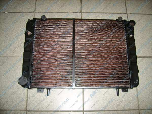

газель2005 2 730 Опубликовано 12 июля, 2013 (изменено) Нет позавчера читал архив новостей на сайте Оренбургский радиатор.Щас уже ни как не найду архив за 2002г .За то нашел что иранские радиаторы 2 завода выпускают KOOSHESH RADIATOR (ИРАН) и Radiator Automotive Cooling made in IraneВот первый,полная копия оренбурского. Изменено 12 июля, 2013 пользователем газель2005 Поделиться сообщением Ссылка на сообщение Поделиться на другие сайты
