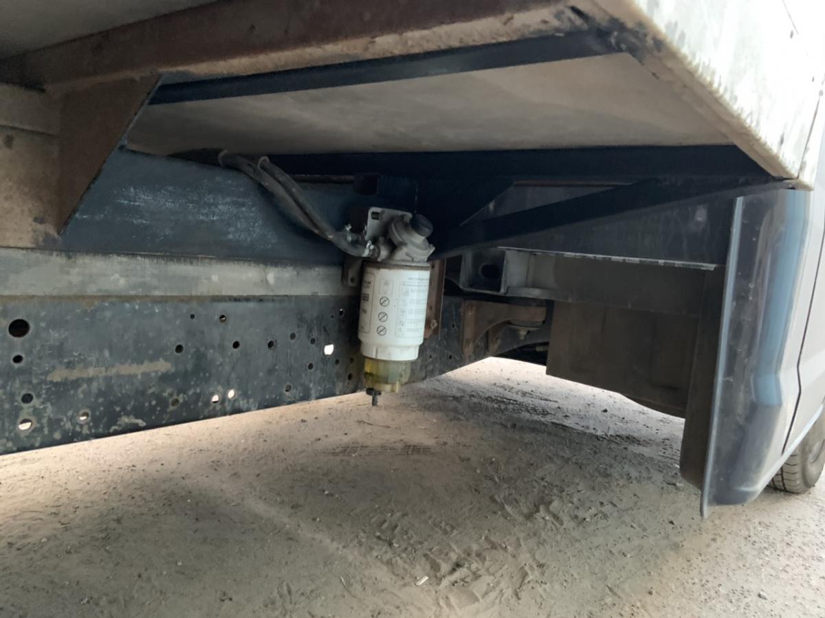

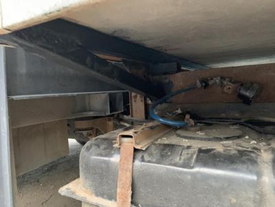

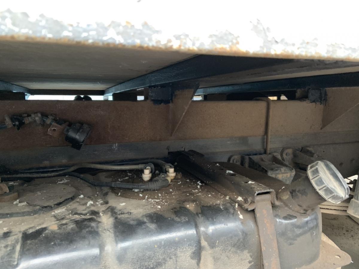

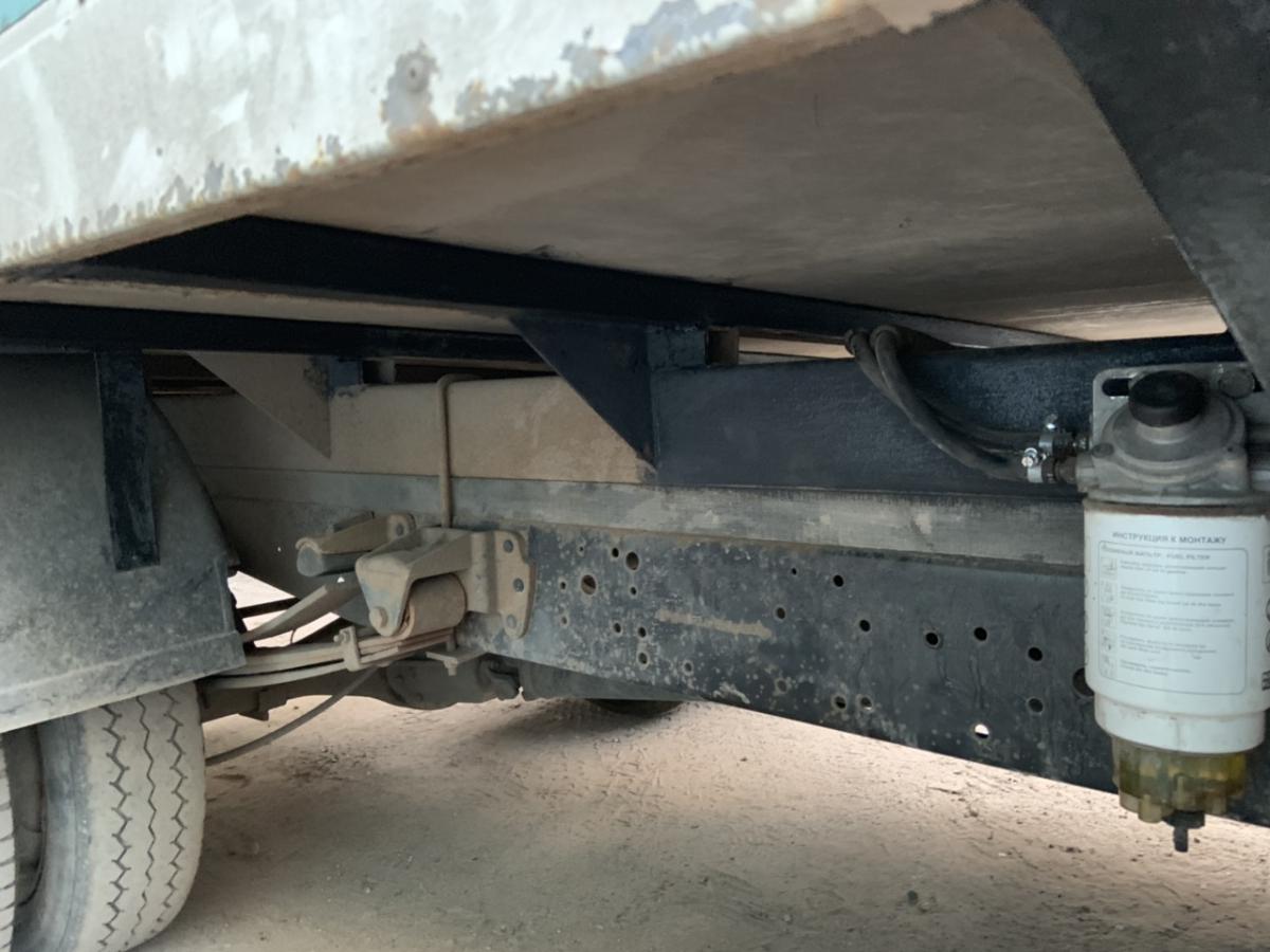

Слава-34 112 Опубликовано 5 мая, 2019 а как удалось?как просунуть такую длинную поперечину на место старой или хотя бы продублировать сгнившую?в промтоварке высота между продольным швеллером и полом 100 мм, поэтому вставлял сразу трубу 100х40. Работал маленькой болгаркой. Но при сгнившем каркасе пола просто замена поперечин не даст пользы- возможность потерять будку в движении останется 1 Поделиться сообщением Ссылка на сообщение Поделиться на другие сайты

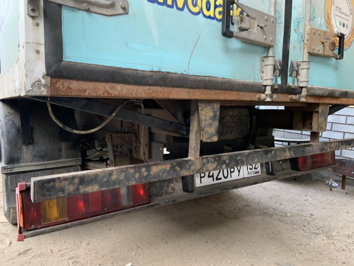

aldar 1 446 Опубликовано 6 мая, 2019 в промтоварке высота между продольным швеллером и полом 100 мм, поэтому вставлял сразу трубу 100х40. Работал маленькой болгаркой. Но при сгнившем каркасе пола просто замена поперечин не даст пользы- возможность потерять будку в движении останетсяв среду будет ясно можно привариться к периметру или нет.поперечины сгнили только внутри рамы.снаружи они живые...наружную часть поперечин и подрамник я красил каждый год..фургону всего 5 лет.. Поделиться сообщением Ссылка на сообщение Поделиться на другие сайты

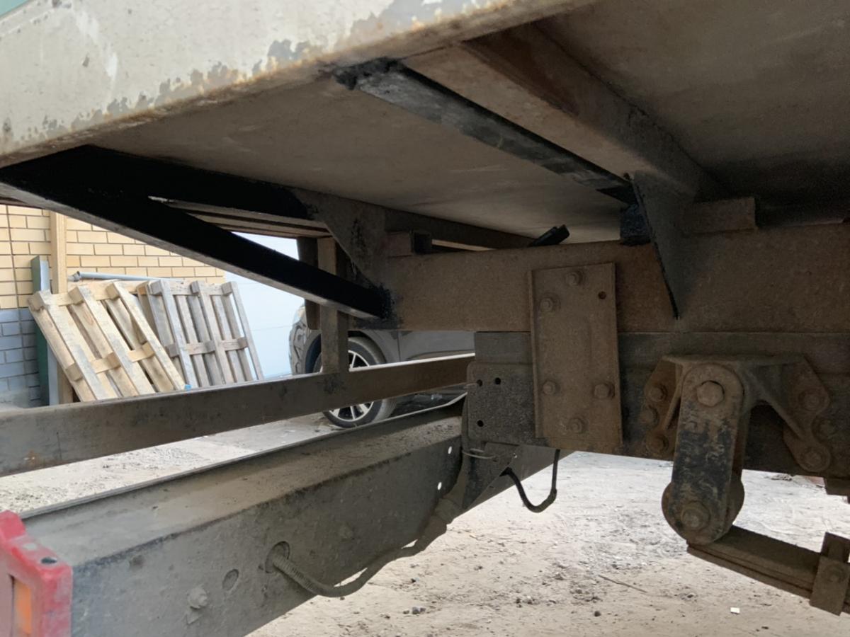

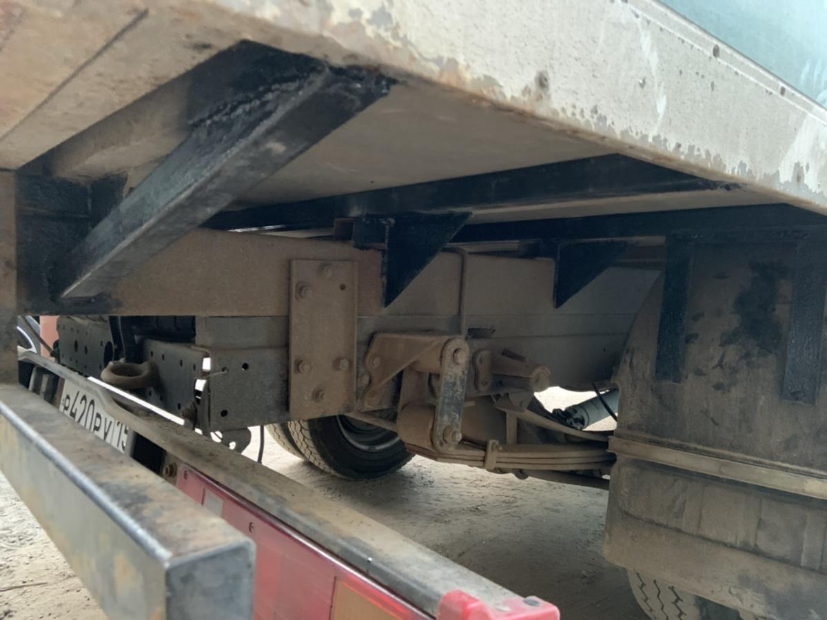

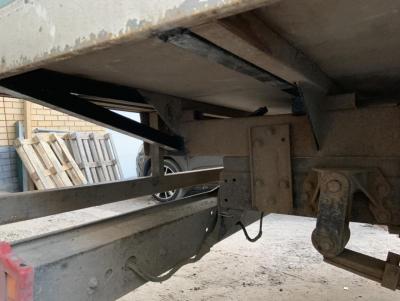

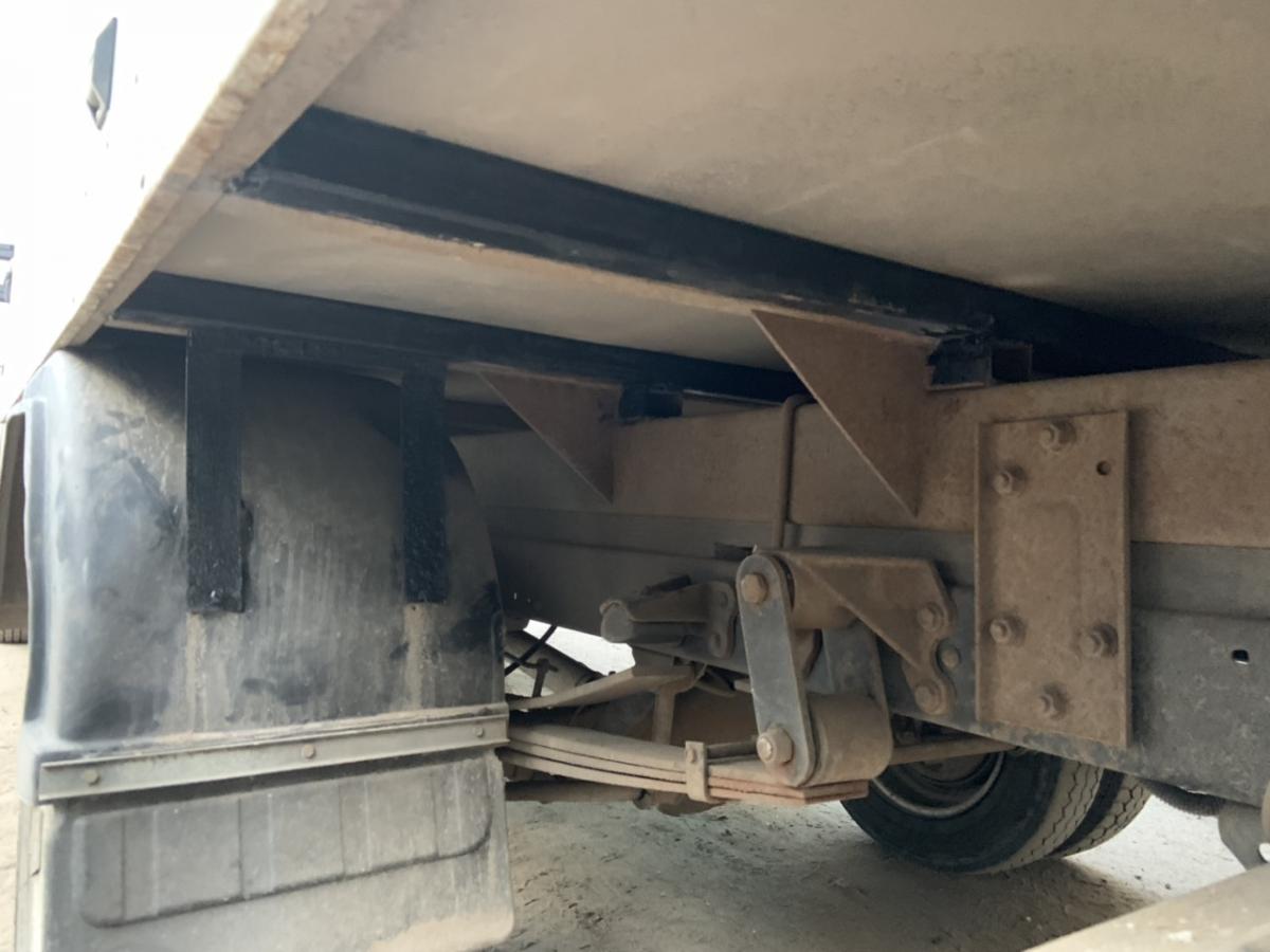

Seoul 6 Опубликовано 10 июня, 2019 Всем привет. Купили газель фургон. Сыну под доставку воды. Фургон шатался и скрипел, не знаю чье производство, нижние поперечины из 40 профтрубы, каждая сварена из 3х кусков!. Как я понял, производитель хотел попасть стыками на продольные опоры, но не попал. От нагрузки одна сварка лопнула, средний кусок трубы просто болтался и держался за уголок облицовки. Купил 18 метров трубы, нарезали по 2 метра для удобства транспортировки и работы. Трубы прокрасили грунт-краской. Подсовывали рядом с старыми поперечинами, проваривал к боковине и продольным опорам. Бензобак, фильтр, провода прикрывали асбестом. На переднюю и заднюю трубы подварил косынки.Теперь фургон стоит как литой. 3 Поделиться сообщением Ссылка на сообщение Поделиться на другие сайты

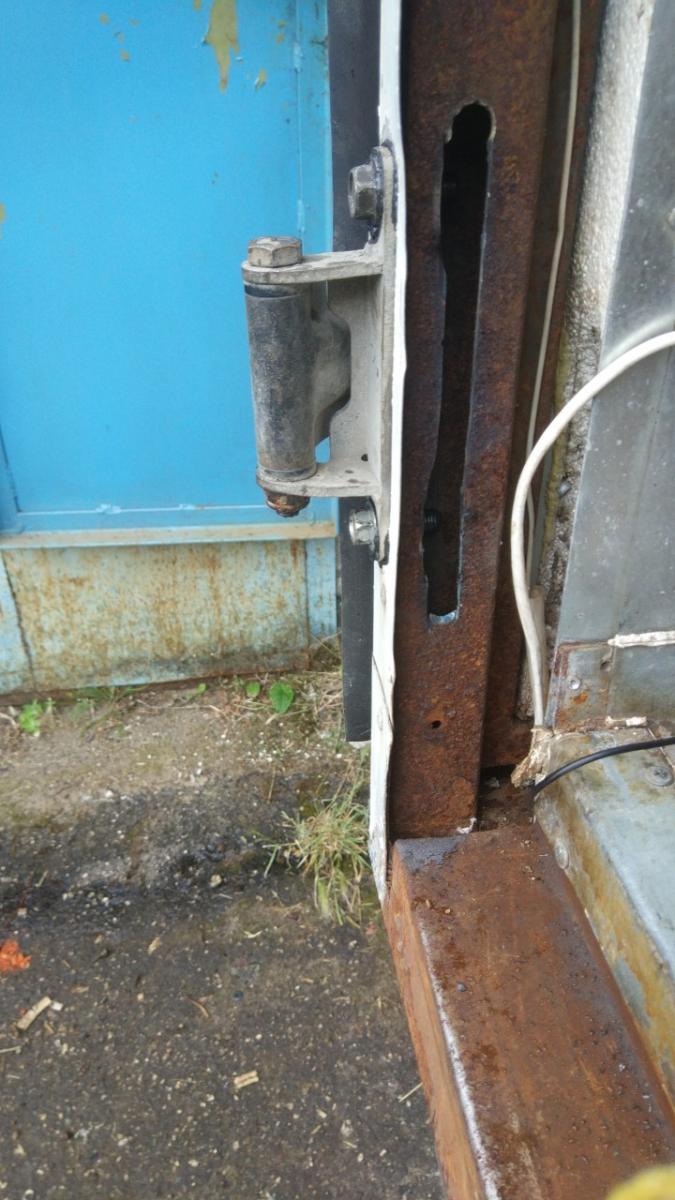

Seoul 6 Опубликовано 6 июля, 2019 (изменено) Всем доброго времени... Продолжил развлечения с фургоном. Газель досталась с сорванными болтами нижней левой петли. Нижний болт просто отломился, верхний находился в свободном болтании. Закреплена была распорными гайками-втулками. Они проворачивались не давали открутить петлю. Высверлил клепки внутри, снял вертикальную накладку. Дальше болгаркой вырезал доступ к гайкам изнутри. Срезал верхний болт снаружи болгаркой, отвел петлю, располосил болгаркой и срубил зубилом распорные гайки. Естественно, они провалились в трубу вовнутрь. Тут выручила телескопическая магнитка. В гараже оказались какие-то ниссановские желтые болты и гайки. Стянул, подварил гайки к профилю, выкрутил смазал болты и закрутил. Все к чему - думали, стучит задняя подвеска, оказалось стучала эта петля. Также установил камеру заднего вида наверх между замками дверей. Обнаружил, что фургон не имеет массы несмотря на то, что стянут стремянками и прикручен болтами. Раз все равно надо было подключаться к проводке, подключил и массу. Если кто будет ставить на NEXT камеру, то задний ход голубой, масса серая. Есть вопрос - как вы закрываете швы на крыше? герметик весь иссохся, работал в мелкий дождик и наблюдал, как через задний шов просачивается вода. Залез посомтрел на крышу - все швы пустые, герметик частично сдуло, частично огромные трещины. Изменено 6 июля, 2019 пользователем Seoul 2 Поделиться сообщением Ссылка на сообщение Поделиться на другие сайты

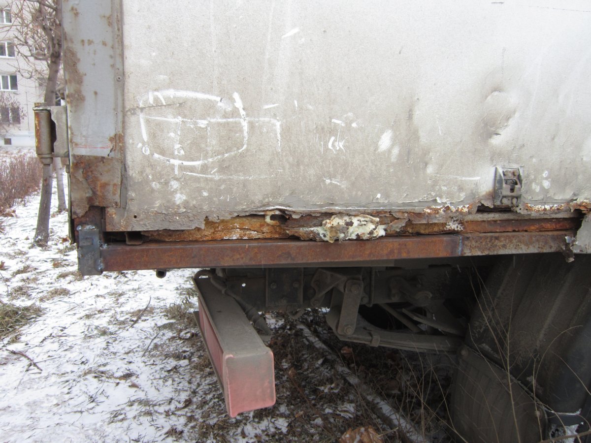

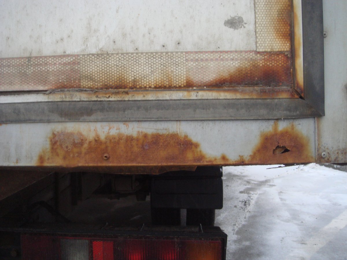

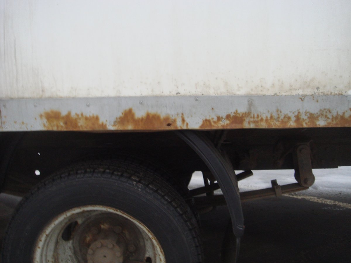

mebeli 76 Опубликовано 28 января, 2023 Юбка на будке прогнила до дырок. Существует такая юбка, как запчасть? Если существует, то где продают? Поделиться сообщением Ссылка на сообщение Поделиться на другие сайты
Москаль 222 Опубликовано 28 января, 2023 это не проблема, лист пакетированной оцинковки и ручной листогиб сделают свое дело. Только настоявшие проблемы откроются проблемы появиться после снятия листов! P.S. - "ПО ХОДУ ПОДЛОДКА ИСЧЕРПАЛА СВОЙ РЕСУРС" Поделиться сообщением Ссылка на сообщение Поделиться на другие сайты
mebeli 76 Опубликовано 28 января, 2023 13 минут назад, Москаль сказал: P.S. - "ПО ХОДУ ПОДЛОДКА ИСЧЕРПАЛА СВОЙ РЕСУРС" Так нет никакого смысла, даже, при наличии денег, брать новую. Придется из этой, лепить конфетку. Поделиться сообщением Ссылка на сообщение Поделиться на другие сайты
Москаль 222 Опубликовано 29 января, 2023 10 часов назад, mebeli сказал: Так нет никакого смысла, даже, при наличии денег, брать новую. Придется из этой, лепить конфетку. тогда все проще, болгарка и полуавтомат Поделиться сообщением Ссылка на сообщение Поделиться на другие сайты

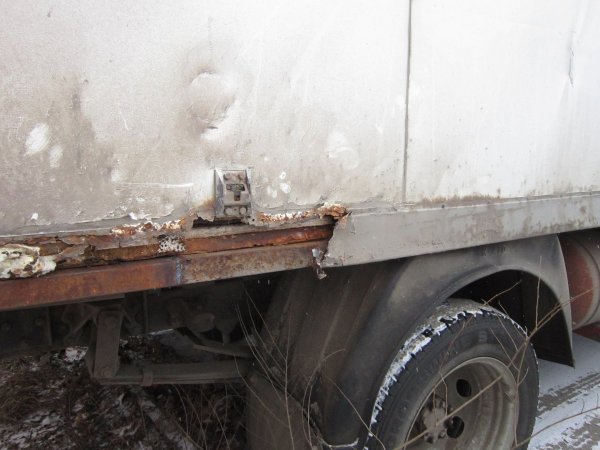

Ivan Rogozin 412 Опубликовано 29 января, 2023 Только сейчас вернулся с ремонта будки, ремонтировали из чего попало, записался на сегодня 9 00" Сварка", распилили старую тележку на профеля, слепили мне угол.А до этого приехал в профильную фирму по будкам, так там ответ у тебя пенопласт клееный-неремонтируется, можешь у нас за 345 000 р купить под заказ, позвонил в Острогожск 190 000 р под заказ сенгвич, при этом туда надо приехать без будки + 50 000 где то за снятие рефа и установку обратно с заменой компрессора(барахлит) уже в другой профильной конторе.Теперь такой же вопрос , где взять окантовку термобудки, вроде на такой запрос авито выдает результат...в Воронеже один вариантик нашелся... Вот фотки, на мести места приваренного профиля у меня ничего не было, всё проржавело и при открытии двери левый бок вместе с дверью люфтил и все сильнее и сильнее, вроде слепили из того что было на пол года должно хватить Поделиться сообщением Ссылка на сообщение Поделиться на другие сайты
Москаль 222 Опубликовано 29 января, 2023 1 минуту назад, Ivan Rogozin сказал: Только сейчас вернулся с ремонта будки, ремонтировали из чего попало, записался на сегодня 9 00" Сварка", распилили старую тележку на профеля, слепили мне угол.А до этого приехал в профильную фирму по будкам, так там ответ у тебя пенопласт клееный-неремонтируется, можешь у нас за 345 000 р купить под заказ, позвонил в Острогожск 190 000 р под заказ сенгвич, при этом туда надо приехать без будки + 50 000 где то за снятие рефа и установку обратно с заменой компрессора(барахлит) уже в другой профильной конторе.Теперь такой же вопрос , где взять окантовку термобудки, вроде на такой запрос авито выдает результат...в Воронеже один вариантик нашелся... Вот фотки, на мести места приваренного профиля у меня ничего не было, всё проржавело и при открытии двери левый бок вместе с дверью люфтил и все сильнее и сильнее, вроде слепили из того что было на пол года должно хватить это плактированная оцинкоквка, как на крышах, и листогиб ручной, ничего сложного 1 Поделиться сообщением Ссылка на сообщение Поделиться на другие сайты
Ivan Rogozin 412 Опубликовано 29 января, 2023 8 минут назад, Ivan Rogozin сказал: левый бок вместе с дверью люфтил всмысле правый бок Поделиться сообщением Ссылка на сообщение Поделиться на другие сайты
Slavyan 968 Опубликовано 29 января, 2023 @mebeli в Москве и в НиНо на Авито было объявление о продаже углов алюминиевых для фургона, как на новых сэндвичах. Хотел себе купить при ремонте фургона, но в тех краях не бываю. Сделал себе из обрезков алюкобонда, которые остались от новых ворот. @Ivan Rogozin есть разные фирмы, которые занимаются продажей профлистов для крыши и разной к ним фурнитуры. У них бывают листогибы и листы можно плакированной оцинковки разного цвета заказать. Они же и разрежут и согнут. Тебе останется мазнуть герметика, насверлить дырок и приклепать... https://a.d-cd.net/bhDqnrgn4L0aBIQxCB35Xmi59nY-960.jpg 2 Поделиться сообщением Ссылка на сообщение Поделиться на другие сайты
mebeli 76 Опубликовано 29 января, 2023 9 часов назад, Москаль сказал: тогда все проще, болгарка и полуавтомат Полуавтомат продал, валялся несколько лет без дела. 5 часов назад, Ivan Rogozin сказал: Теперь такой же вопрос , где взять окантовку термобудки... Надо искать "изготовление отливов", почти, то же самое. Это у тебя 45-й уголок по низу приварен? Сверлить, не замучиешся? 4 часа назад, Slavyan сказал: @mebeli в Москве и в НиНо на Авито было объявление о продаже углов алюминиевых для фургона, как на новых сэндвичах. У меня углы целые. Поделиться сообщением Ссылка на сообщение Поделиться на другие сайты
Ivan Rogozin 412 Опубликовано 29 января, 2023 4 минуты назад, mebeli сказал: Это у тебя 45-й уголок по низу приварен? Сверлить, не замучиешся? не он тонкий и его не надо сверлить, лично в моем случае надо поставить стяжку на пенопласт, т е на плакированный белый лист что сверху , а то от времени отклеился лист от пенопласта, болтается и в нем просверлить отверстия для клепателя и заклепать а под низ подогнуть ну накрайняк пару дырок снизу на всю длину для заклёпок сделать 1 Поделиться сообщением Ссылка на сообщение Поделиться на другие сайты

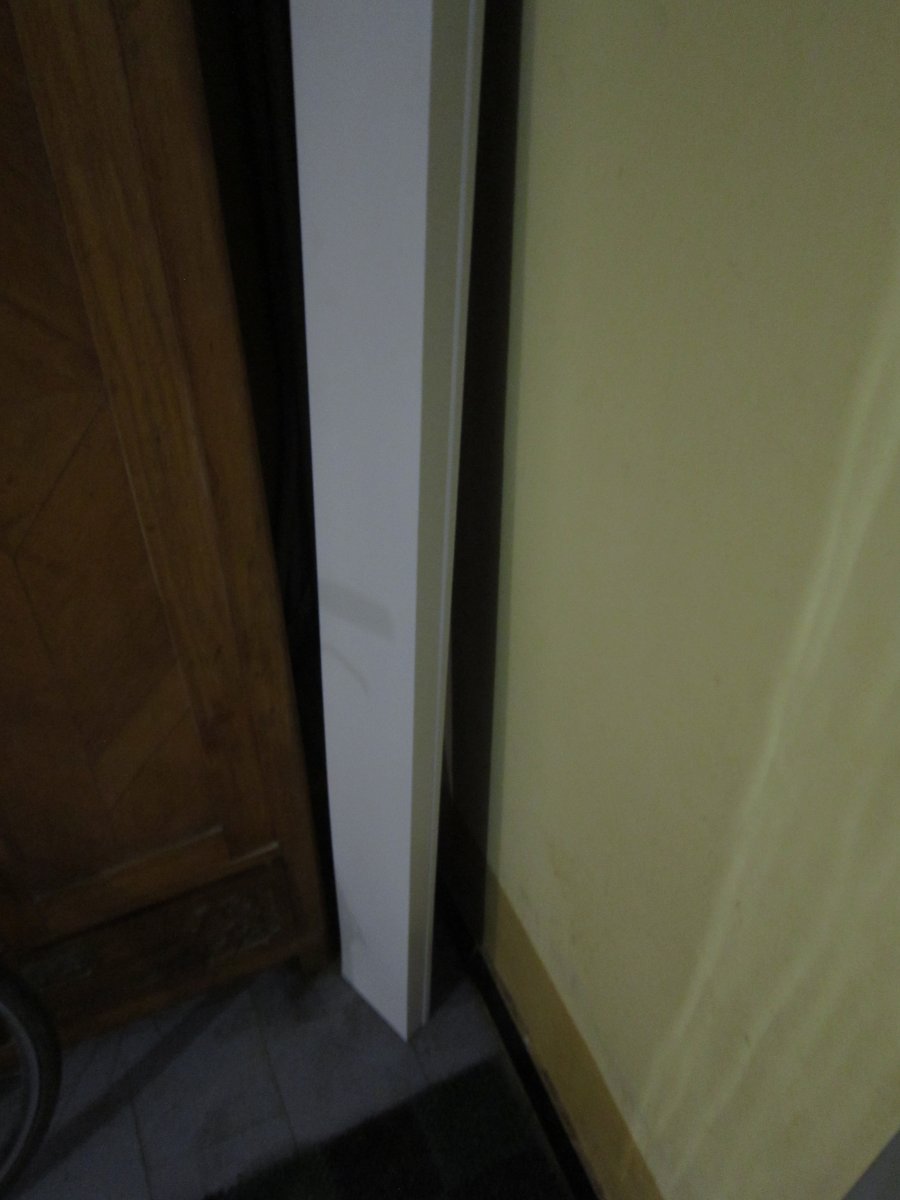

mebeli 76 Опубликовано 30 января, 2023 (изменено) Вот еще, замена обвязки фургона Вот только сзади плохо получилось. Изменено 30 января, 2023 пользователем mebeli Поделиться сообщением Ссылка на сообщение Поделиться на другие сайты
