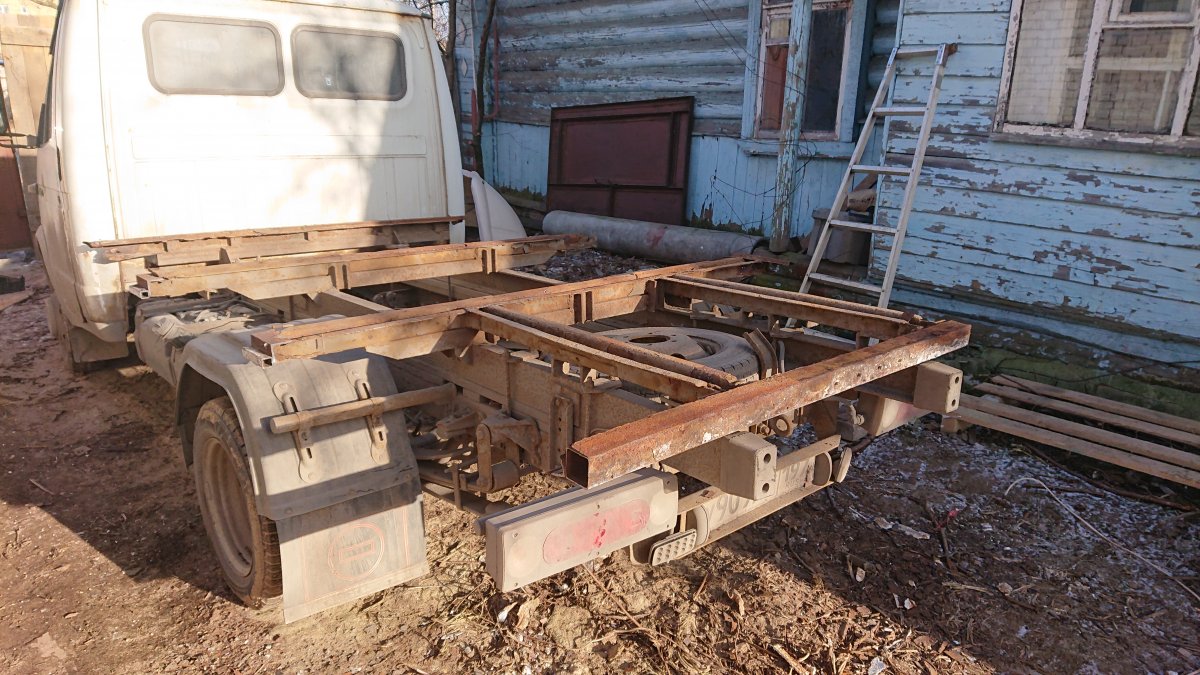

А вот пришел конец или кобздец моему фургону.

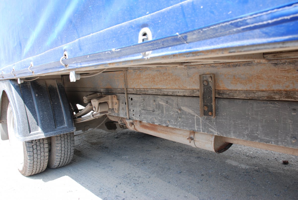

aldar
сам будешь варить себе фургон?
постарайся не использовать  4угольную трубу хотя бы в основании.а если не получается по другому,насверли дренажных отверстий ..с учетом того что снизу летит грязь и маленькие отверстия закупориваются..
я периодически в полости основания фургона заливал отработку.потом пару лет забыл это делать и три задние поперечины насквозь прогнили.пришлось менять..фургону 10 лет..думаю лучше всего двутавр 100мм.сейчас бы если делал,сделал бы из него..1 метр весит 9,5кг..

Еще бы года четыре назад то сварил бы, а сейчас тяжело одному. Подготовлю раму под бортовую платформу заводскую. Все равно уже работать не буду. БУшных будок не попадается, тем более термос бу это еще тот случай...

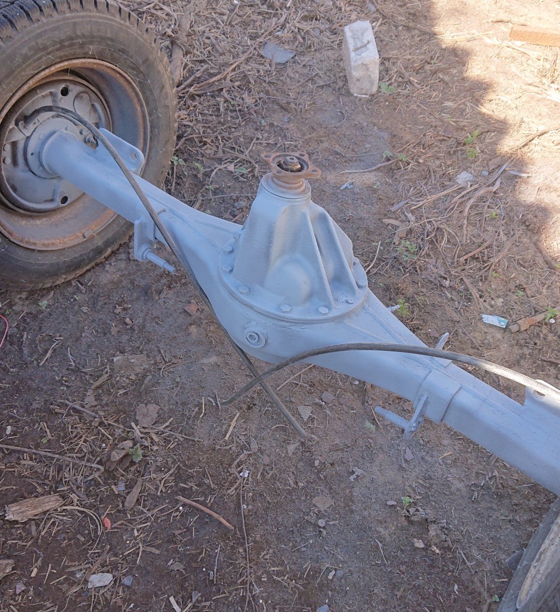

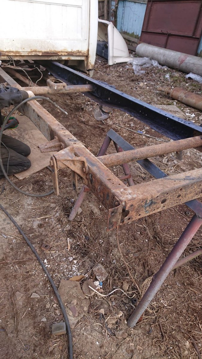

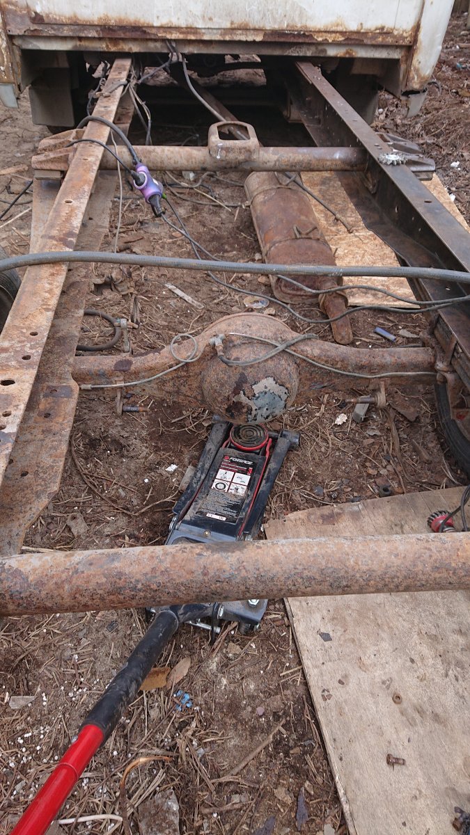

Валерий(69)
Начал потихоньку зачищать раму.

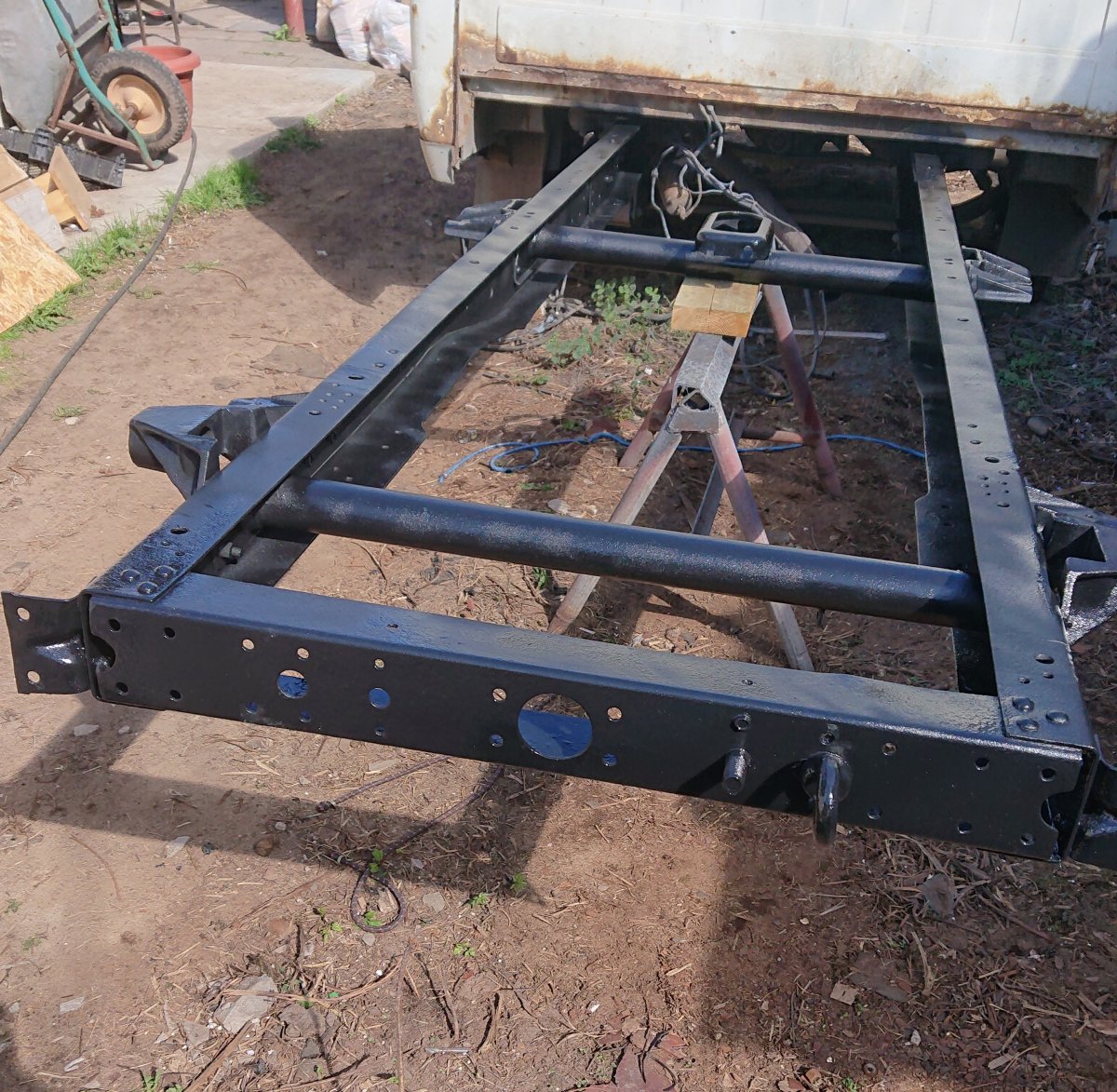

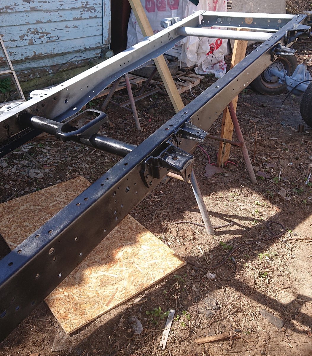

Валерий(69)
Вместо грунта взял цинк на полиуретановой основе, краска чёрная тоже полиуритановая двухкомпонентная.
В общем вся краска обошлась почти в десятку.

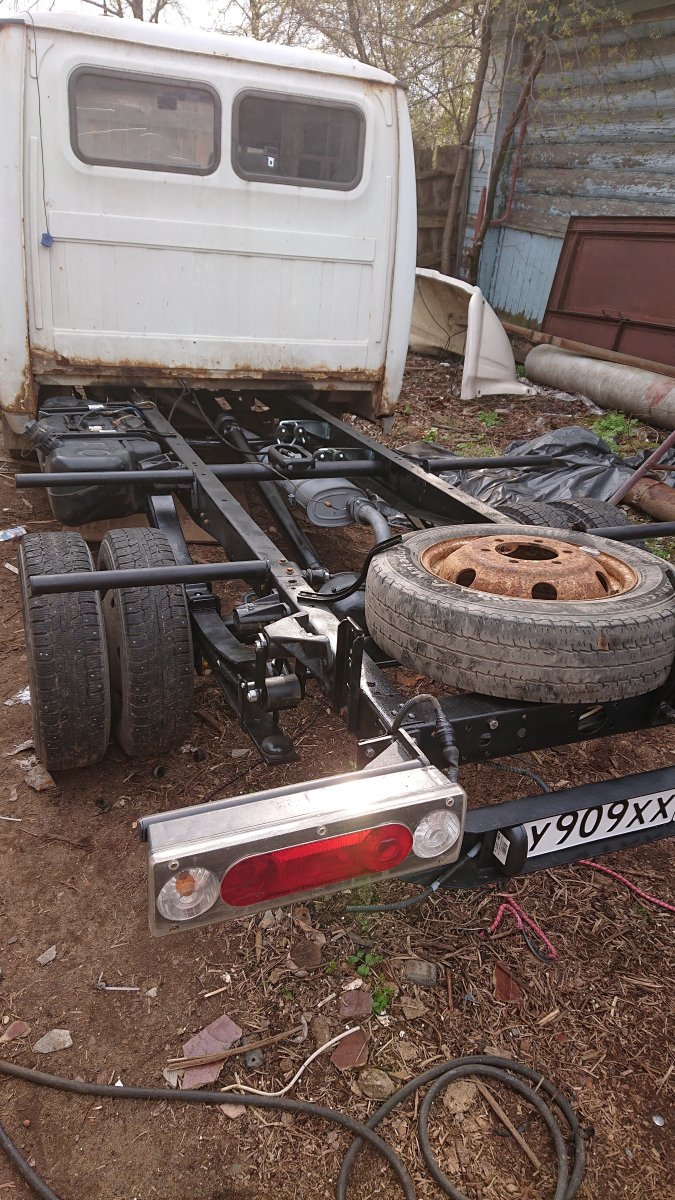

Валерий(69)

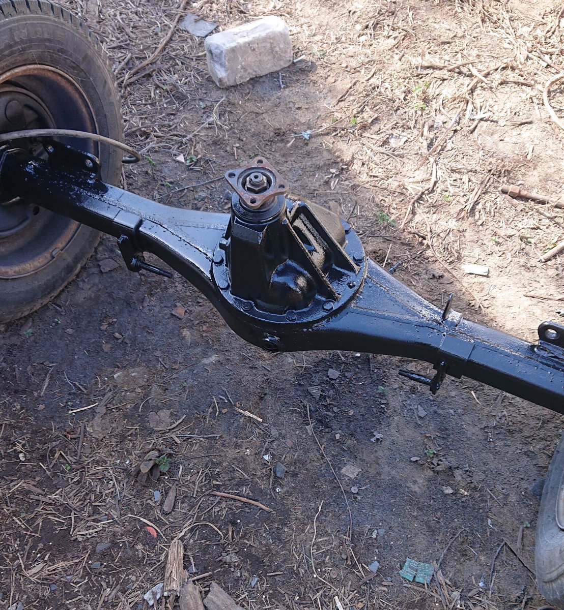

Осталось поставить тормозные трубки, ручник и крылья.
Валерий(69)
