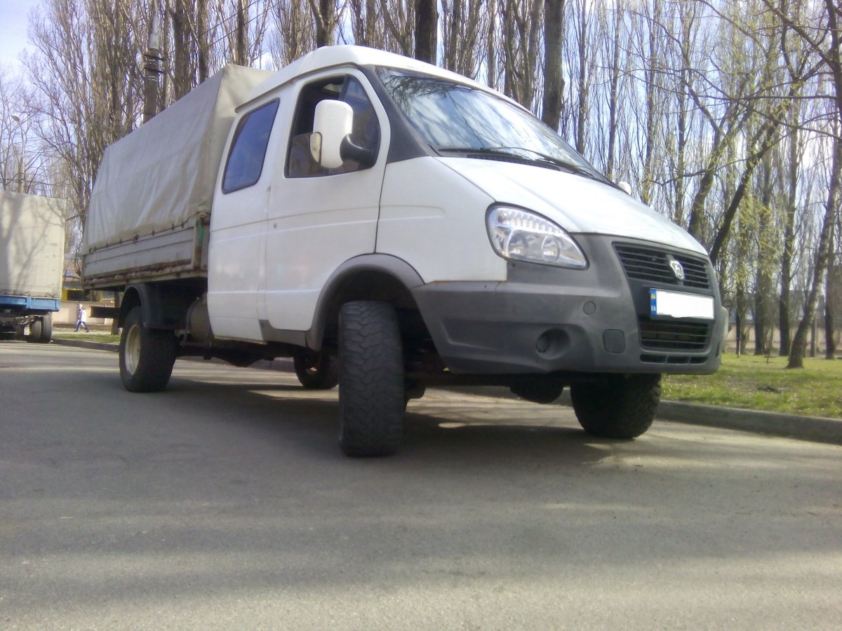

rino 0 Опубликовано 10 декабря, 2017 Мужики, а я тот второй человек ,после первого, который сделал себе из фермера4*4 коротыша нормальную шаланду 4,2*2,2*2м . пока нравиться,козлить вообще перестала , ход стал плавней. из минусов : радиус разворота вырос очень сильно, во дворах нижнего нов крутиться стало очень тяжело,не в каждый двор сунешься.Но в общем всё та же машина : комфортная скорость 80км/ч, раздатка воет (хотя у меня пар тайм) , ну и так далее . Если кого интересует эта тема пишите , сделаю фотки удлинения и газелкиПодскажи от чего задний кардан?У меня стандартный фермер - кузов 3м, постоянно подвесной рвет, ну и пора кардан менять. Поделиться сообщением Ссылка на сообщение Поделиться на другие сайты

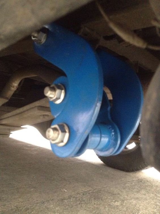

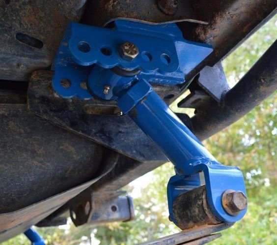

Маркич 707 Опубликовано 10 апреля, 2020 Здесь, на Газель-клубе достаточно инфы по полноприводным, но разбросано - размазано по всему форуму. Хорошо бы собрать всё в одну ветку, да некому. Шум-вой в раздатке практически непобедим, если руки есть, ищи токаря и меняй на шишиговскую ( есть тема Сергея Шпиева, там и другой инфы наскребёшь). Верхние (к раме) кронштейны передних амортов можно перенести вперёд, так, что бы передние болты встали в задние отверстия, а передние досверлить. Но придётся подбирать аморты короче (я от УАЗпатриот поставил). Рычаги кто как переделывает, но на КПП они у всех трясутся, дребезжат. Я их вообще выкинул и сделал полностью самодельную кулису с креплением к полу кабины. Где-то, когда-то фотки выкладывал, да где ж теперь найти. В общем, кури форум. У вас там режим самоизоляции ввели? Будет, куда время потратить Поделиться сообщением Ссылка на сообщение Поделиться на другие сайты

Игорь85 734 Опубликовано 11 апреля, 2020 По поводу рычагов на рк Звони 89255458778 Андрей.делает на продажу собственной конструкции. Поделиться сообщением Ссылка на сообщение Поделиться на другие сайты
Михалыч S360VYM 599 Опубликовано 11 апреля, 2020 Чтоб рычаги не дребезжали. Надо заменить ,для начала, родные текстолитовые набалдашники, на резиновые. От нива -шевроле. Или от 2121 (поменьше.) А в тягах приводов разорвать . металлическую цепочку передачи сигнала. Я отрезал от старых жигулёвских амортизаторов ушки. И внедрил как шарниры соединения тяг. Через резинки нет передачи звука дребезга. На моём соболе тут полная тишина. Амортизаторы для Газелей. бывают толстые (задевают - трут) , И тонкие. Для переда надо выбирать по тоньше , Чтоб не задевали. На моём соболе стоят такие. Тонкие, не задевают. 1 Поделиться сообщением Ссылка на сообщение Поделиться на другие сайты

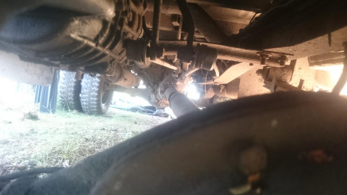

Михалыч S360VYM 599 Опубликовано 11 апреля, 2020 Ещё можно снизить уровень шума от раздатки. Вогнав по верх уровня масла, через болт крышки, пару больших тюбика , смазки ШРУС. Но надо иметь в виду, что основной шум создают крестовины. Трансмиссия спроектирована так что каждая крестовина карданных валов, имеет свой угол изгиба. И когда они при определённых оборотах входят в резонанс! Создают основной шумовой фон. Поэтому и переделывают на РК-66. Выстраивают карданные валы в цепочку. 1 Поделиться сообщением Ссылка на сообщение Поделиться на другие сайты
